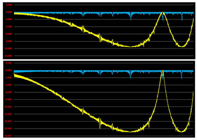

Ich möchte mit einem Controller ein digitales Signal filtern, das mit einem Wandler gewonnen wurde, der auf I2C läuft. Der Einfachheit halber wird mit 400.000kHz gesampelt.
Das Signal hat ein Spektrum bis etwa 10.000Hz, max. 15.000Hz und enthält darüber nur Rauschen. Der Wandler kann bis zu 1MHz Abtastrate und hat einen internen Filter von 200kHz.
Ich habe hier das Spektrum aufgenommen und finde beim Eingang von 10.000 Hz bis etwa 200kHz den folgenden Verlauf in gelb für das gefilterte Signal.
Ich benutze aktuell den Mittelwert aus altem und neuem sample und gewichte 1:1. Dabei kommt die obere Kurve raus. Einigermaßen überraschend setzt der Filter schon bei 10kHz signifikant ein, liefert bei einem Viertel der Frequenz maximal 9dB und geht dann wieder hoch.
Passt das so?
Ich nehme an, das sind die Alias-Effekte, die die Störung bei höheren Frequenzen wieder durchlassen?
Wie sind die Werte genau zu erklären? Der beste Wert ist etwa bei 70kHz, der schlechteste (wieder fast 1) bei 115kHz. Richtung 200kHz geht es auch wieder in Durchlass.
Gewichte ich 3:1 kommt die untere raus. Das sind so 17dB, allerdings mit schon relevanter Absenkung bei 15kHz.
Wie könnte man das verbessern mit wenig Aufwand? Ich habe Bedenken, daß zuviel Rauschen durch kommt.

Mir ist und bleibt da doch recht viel schleierhaft. Was ist das fuer ein komisches Bild im ersten Post? Was soll das zeigen? Wie ist das entstanden? Achsenbeschriftung incl. Einheiten waere nicht schlecht - lesbar oder wenigstens vorhanden? Achsen linear oder logarithmisch?
Wenn du ein simples digitales "Filter" hast, was dir immer den arith. Mittelwert aus dem aktuellen Sample und dem davor berechnet, dann hat das so eine Impulsantwort: [0.5 0.5]. Damit hat das dann einen cosinus-foermigen Amplitudenfrequenzgang. Also Gleichanteile werden 1:1 durchgelassen, die halbe Abtastfrequenz wird komplett gesperrt, dazwischen ein cos-foermiger Verlauf.

Ich habe nochmals in den Daten nachgesehen:
Das Bild ist die Aufzeichnung eines Durchlaufs mit einem Signalgenerator von 0 bis 400 kHz. Es ist doppelt logarithmisch. Das Gelbe ist die Hüllkurve also der Absolutwert des Signals. Phase habe ich da nicht drin.
Ist das aufgezeichnete Verhalten dann korrekt?
Ich sehe abgesehen von der zeitlichen Deformation durchaus eine Art Sinus, allerdings keine 100% Sperrung bei F/2, sondern Durchlass.
Ich werde nochmals eine Aufzeichnung machen.
Was wird da durchlaufen? Das olle [0.5 0.5] FIR? Wie ist da der Messaufbau? Wenn man mit 400kHz Samplingfrequenz arbeitet, sollte man oberhalb von 200kHz nichts neues entdecken...
Mach' dafuer erstmal lieber lineare Frequenzachse.
Phase ist da auch erstmal wurst, bei FIR mit symmetrischen Koeffizienzen eh' auch linear.
Irgendeinen Ripple halt, einmal mit 10?dB? und einmal mit 17dB?.

Kleine Korrektur: Es ist kein Mittelwertfilter wie ( X(n) + X(n-1) ) /2 sondern Y(t) = Y(t-1) * 0,75 + X(n) * 0,25. Also in IIR mit 3-facher Gewichtung der alten Werte.
Hier ein neues Bild mit 50Khz ... 175kHz. Diesmal mit: Y(t) = Y(t-1) * 0,5 + X(n) * 0,5.
Die beste Dämpfung sind offenbar 10dB bei 50kHz und 150kHz, während er bei 100kHz gar nicht mehr dämpft.
Das Zackige sind irgendwelche Störungen - allerdings habe ich nun den Verdacht, daß bei der Programmierung des AWG etwas nicht stimmt und der bereits Aliasing aufwirft.

Ohne Frequenzbeschriftung sind deine Bilder ziemlich fuer den Popo. Vermutlich zeigen die dir schon ein paar Aliasspektren. Hoechstwahrscheinlich ist dein ganzer Filterzauber beim ersten Minimum der Amplitude schon bei fsample/2 und damit also durch, d.h. es zaehlt da nur das ca. linke Drittel des Bildes.

Naja, die "Bildunterschrift" gibt dir einen ungefähren Anhalt, nur ob die Darstellung linear oder logarithmisch ist, wäre noch zu klären.
Kai D. schrieb:
Ich habe hier das Spektrum aufgenommen und finde beim Eingang von 10.000 Hz bis etwa 200kHz den folgenden Verlauf ...
Viel schlimmer ist die Y-Achse. Dort stehen zwar Zahlen dran, aber keiner weiß, was die angeben und die Art der Teilung ist ebenfalls unklar :-(

"-12" riecht verdächtig nach Dezibel würde ich sagen, aber vollständige Beschriftungen sind heute ja nicht mehr üblich.
Das ist der denkbar einfachste gedämpfte Filter. Aber egal - das Problem ist ein anderes:
Was wird denn da wo abgegriffen? Der Filter ist ja offenbar Software. Woher kommen die Daten für das treibende Signal?
Das Spektrum des Filters ist insoweit plausibel. Abgesehen von der komischen Einspeisung scheint der ADC auch zu liefern. Allerdings hat der offenbar keine Bandfilterung davor, was er aber haben muss, soll er keine Frequenzen erfassen, die der ADC nicht verarbeiten kann. Die kriegst du nämlich auch mit dem besten Filter nicht mehr raus. Es braucht einen AA-Filter vor dem ADC. In dem Fall wahrscheinlich so etwa bei 20-30 kHz. Dann erledigt der schon einmal das Rauschen in dem Bereich ab 40-50KkHz, wo der Software-Filter anfängt, zu versagen.

Selbverständlich wird ein solcher implementiert.

Ich sehe nicht, wo die Relevanz ist. Das Signal hat nutzbare Spektralanteile im Bereich 10-15kHz. Mehr muss man nicht sehen.

Edit: Ich seh grad ein Post drueber: Also brauchste einen Tiefpass mit 15kHz oder einen Bandpass mit 10..15kHz(, schnauf)?
OP (Firma: CAD- und CAE-Konstruktion) #8079572
Ja, 15Khz 3dB wären ok, 20kHz gehen auch
  • 400 KHz sind kein Problem zum Verarbeiten
  • etwas Ripple oberhalb 15 ok
  • kein ausgeprägtes Überschwingen, max 1%, daher Filter höherer Ordung bisher vermieden
Man könnte auch einen Filter auf 30kHz legen und entsprechend steil bauen.
Gruppenlaufzeit = keine Ahnung
Input 12 Bit, Auflösung ist 16 Bit Integerrechnung, kein float. Ich kann das implementieren, brauche nur die Formel.

Kai D. schrieb:
Welcher wäre der nächst bessere?
Naja, ein 2-poliger Filter halt. Ich würde einen Butterworth für einen kleinen Controller vorschlagen. Sollte sich gut implementieren lassen. Ist ja C nehme ich an?
Die einfachen TP haben nur 6dB/Oktave daran ist nichts zu rütteln. Ich nehme die zusammen mit einem einfachen FIR nur als Dämpfung für Rauschen und Rundungsfehler, um mich an die typischen Bandbegrenzungen von Analogverstärkern heranzupirschen. Damit läuft z.B. der Frequenzgang oberhalb des hörbaren Spektrums langsam gegen Nuqist aus.

Wie ist der programmiert und was gibt der aus? Die Kurve mit der getestet wird, scheint auch schon Alias zu haben. Das darf in keinem Fall sein, weil da nichts Verwertbares herauskommt. Bzw man könnte damit nur testen, was der Wandler macht. Der müsste eigentlich von sich aus schon alles über Nyquist abblocken. Ich vermute, der kann aber von Haus aus einige Megahertz und wird mit den 400k nicht ausgelastet, womit der AA-Filter nicht funktioniert.
Um das was du bauen musst, nachzustellen, muss der AA-Filter vor den ADC oder man macht die Abtastung so extrem hoch, daß man es in Signalverarbeitung machen kann. Dann braucht es aber einen massiven Filter, der alles zwischen Nutzfrequenz und Bandende des DAC-AA prozessiert.
In jedem Fall muss das Nutzspektrum ausgetetet werden! Das Verhalten des Filters auszumessen, indem man ihn mit Frequenzen oberhalb Nyquist versorgt, hat keinen echten praktischen Nutzen, wie man sieht.
Die Bilder besser beschriften und Kriterien genauer darstellen. Im Thread hier ist auch einiges an Rauschen unterwegs.
