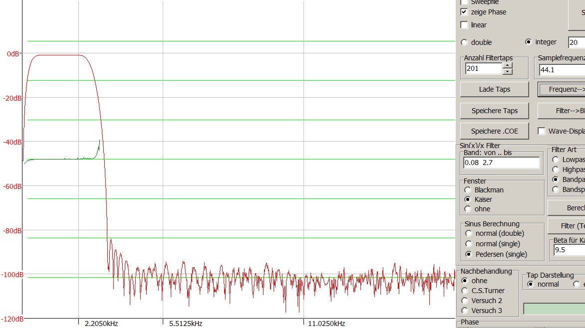

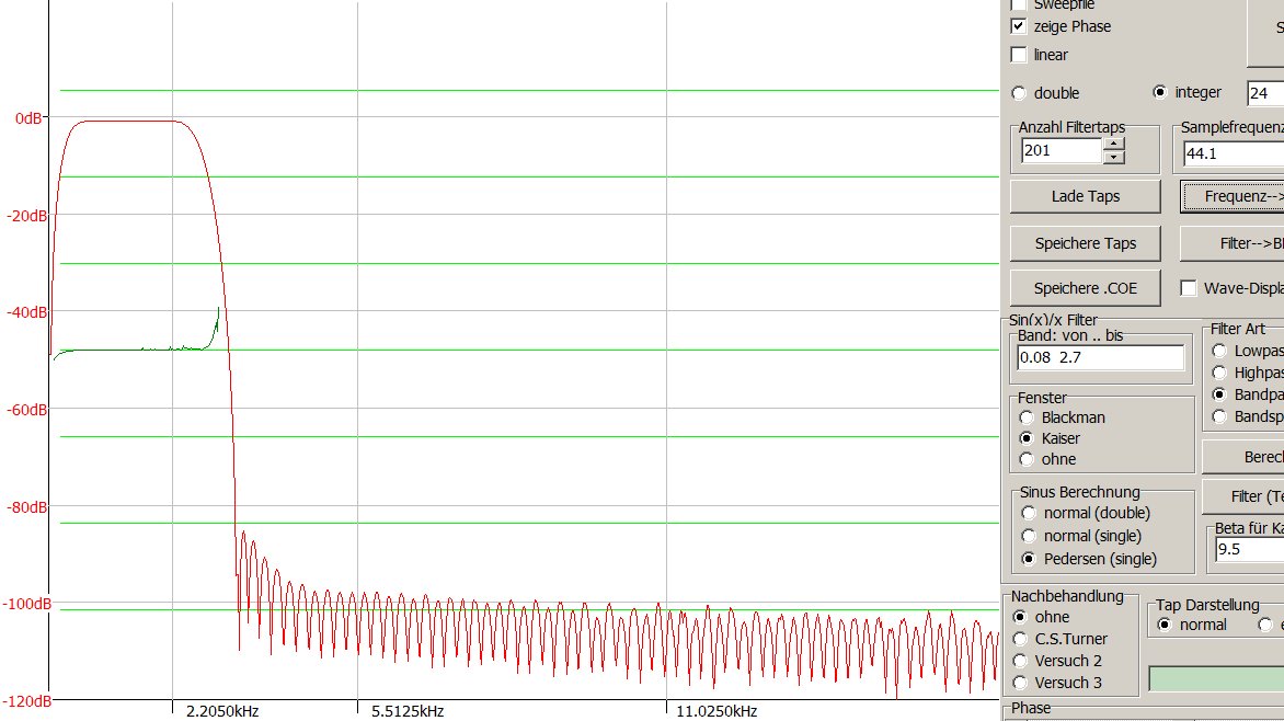

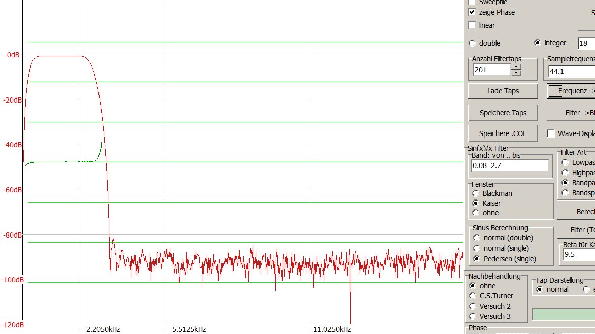

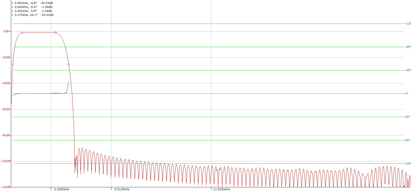

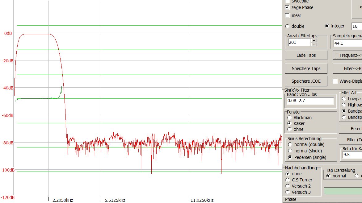

Gast #6092226
Dergute W. schrieb im Beitrag #6092166:
> I believe my pig whistles.
Equal goes it loose. Lübke lebt, jawoll!
Aber sag mal, wie du dir das mit deinen Fltervorschlägen weiter oben
gedacht hast. Ich schätze, daß bei derartigen Konstruktionen die Phase
im Durchlaßbereich munter Purzelbäume schlägt. Mag sein, daß sowas für
Audio egal ist, aber aus meiner Sicht (I/Q-Radio-Empfang) wäre sowas
tödlich. Da bleibt eben nur der volle Aufwand für ein lückenloses FIR
Filter. Siehe angehängtes Bild.
W.S.

Ich hab die Sache selbst mal ein wenig von der Querseite her aufgerollt,
aber das Thema dümpelt seit Jahren dahin. Aber da du fragtest, häng ich
dir mal das Ganze was oben in double gerechnet war in diversen
Integer-Ausführungen dran. Ist nicht uninteressant, wenngleich auch zu
erwarten gewesen.
W.S.

Gast #6096120
Analoger schrieb:
> Ich würde gerne mal wissen, wie die Baukasteneffekte in deinem
> Filterprogramm aussehen
Das Programm kann sowohl aus sich heraus Filter generieren als auch
fertige Filterkernel laden und deren Response anzeigen. Für den
klassischen Kaiser erscheint mir ein Beta von 9.5 am geeignetsten. Und
der Blackman ist ebenfalls der klassische Blackman.
Das alles spielt hier aber keine Rolle, sondern hier sieht man lediglich
den Einfluß der verschieden stark begrenzten Rechengenauigkeit bei
ansonsten gleichbleibenden Randbedingungen.
Die 201 Taps sind mMn ein guter Kompromiß zwischen der Beurteilbarkeit
der prinzipiellen Filtercharakteristika und der Machbarkeit in einem µC.
Ich halte das überhaupt nicht für "supergrob". Rechne doch mal nach: bei
"nur" 96 ksps I+Q hat man grob, ohne Waitstates bei 100 MHz Takt nur
etwa 1000 Takte pro Sample. Da muß man zweimal je 201 Taps rechnen,
anschließend noch demodulieren (AM+FM per Cordic) und ein Rest muß auch
noch für alles Übrige bleiben. Mit Waitstates sieht das übler aus,
gleiches gilt für höhere CPU-Takte wenn dort mehr Waitstates
erforderlich sind, je nach AHB und/oder TCM-Verwendbarkeit - falls solch
eng an die CPU gekoppelter RAM verfügbar ist UND sowohl für Daten als
auch Code gleichzeitig benutzbar sein sollte.
Und der Pedersen dient dem gleichen generellen Zweck: Machbarkeit im µC
unter den dortigen Restriktionen austesten. Damit wurde in allen 4
Integer-Fällen der Filterkernel gemacht - ist ja sin(x)/x. Ich finde,
dabei macht sich der Pedersen erstaunlich gut im Vergleich zum komplett
in double gemachten und gerechneten Filter weiter oben.
Bedenke mal, daß man bei einem Cortex-M4F entweder mit 24 bittiger
Mantisse in single oder mit 2 Taps pro Operation und nur 16 Bit integer
rechnen kann. Da muß man schon abwägen, was einem welche Randbedingung
wert ist.
Kurzum, nette Algorithmen sind das eine - die tatsächliche Realisierung
ist etwas anderes. Und beide haben so ihre Probleme.
Ich hacke nicht ohne Grund auf der Lücke zwischen hochtrabenden Papers
und den Niederungen der technischen Realisierung herum. Von mir aus in C
wenn das etwa so hinkommen sollte wie Assembler - aber hier zum
Darstellen der Algorithmen besser in pascalartige Notation, da das zum
Verständnis dienen soll und nicht unbedingt zum tatsächlichen
Realisieren.
W.S.
