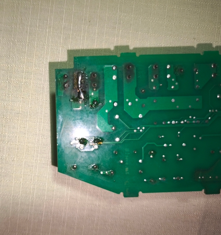

Hallo Es geht um die Platine vom Backofen. Nach dem Einschalten sieht erstmal alles gut aus. Nach etwa 2min fliegt aber die Sicherung raus. Wer kann die Platine reparieren bitte?
Von der Platine sind Teile der Kupferleiterbahn abgegammelt. Die Stelle wurde laienhaft geflickt. Damit das wieder ordentlich wird, braucht es eine neue Platine.
Wenn allerdings der 16A Leitungsschutzschalter rausfliegt, hat das nichts mit dieser Flickerei zu tun, es gibt zwischen L und N kein verkohltes ausreichend leitfähiges Platinenmaterial.
Allerdings sehe zumindest 3 weitere Flachsteckerlötstellen nicht so besonders gut aus, es ware gut wenn ein mit Löten Erfahrener die nachlötet.
Die laienhaft geflickte Stelle ist schwer wieder stabil repariert zu bekommen, man müsste den Stecker von der anderen Seite sehen um zu entscheiden ob dort mit Blechwinkeln oder Epoxykleber was zu retten ist.
Letztlich kann man das Kabel aber auch einfach direkt ohne Stecker anlöten.
Aber nochmal: an der Sicherung (LSS) ist das nicht schuld.

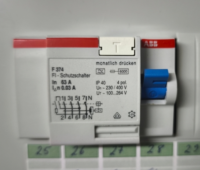

Der FI Schalter im Sicherungskasten fliegt raus

2 Minuten nach Einschalten des Bedienteils oder erst nach Einschalten der Heizung?
Das Teil im Bild muss ich wieder einschalten, den blauen nach oben drücken.
Das Teil im Bild muss ich wieder einschalten ...

Ich hatte nach dem Einschalten die Heizung hochgedreht, bei Etwa 50°C spricht der FI an. Ich probiere es jetzt mal ohne Heizung. Ich sage gleich Bescheid.

Bitte sage nicht Sicherung dazu!
Da steht fett FI Schutzschalter drauf, nicht Sicherung.
Fehlerstrom fliesst gerne in feucht gewordenen Heizwicklungen.
Er könnte bei deiner Platine auch uber die dunkel verfärbten Bereiche fliessen, putzen der Platine kann dann helfen, aber weil auch einige Lötstellen vermurkst aussehen würde ich dazu jemanden suchen, der löten kann (tust du ja auch in diesem thread).

Wie würdest du einen Schutz vor Fehlerstrom denn sonst bezeichenen?
"Sicherung" ist ein Oberbegriff für Schutzmaßnahmen.
Du meinst wahrscheinlich speziell eine Überstromsicherung.
Ich würde das Ding RCD nennen. Eine "Sicherung" wäre für mich ein Leitungsschutzschalter oder eine Glasrohrsicherung.

und ja, wenn er ausschaltet, kann man sicher sein, dass mindestens 30mA Fehlerstrom schließen
Eben NICHT. Wenn er ausschaltet, können durchaus auch nur 22mA Fehlerstrom geflossen sein.

Logisch, weil die Platine nicht die Problemursache ist. Oder willst zu unbedingt abgezockt werden? Wenn du mich davon überzeugst, dass es dir danach besser geht, dann mache ich das. Ich nähe dir dann auch gerne einen goldenen Knopf an die Backe.
Damit das mal hier vorwärts geht für den TO, und er es auch begreift, schau mal in den Ofen rein oder such die Heizstäbe wo die elektrisch beschaltet sind und sieh dir diese mal genauer an, weil ich habe seit ca. 3 Wochen einen Mini-Backofen, einen ganz neuen, der hat nun seit paar Tagen das gleiche Problem, ich habe aber nichts dran rumgebastelt, der haut auch den FI oder RCD nun raus. Da sind die Heizstäbe frei liegend über den Backraum zu sehen, nur ist meiner neu und Garantie oder Gewährleistung drauf, sonst würde ich da auch anfangen zu suchen durch Zerlegen und Schauen wo die Kontaktstellen sein könnten von der Heizspannung zum Gehäuse, weil bei Backen oder Braten von tierische Nahrung entweicht massenhaft Feuchtigkeit und Fett aus den Teilen, und das wird wohl irgendwohin gekrochen sein, aber sicher nicht an den abgekapselten Schalter, auch bei dir nicht. Versuch deinen Herd oder Ofen mal ohne den FI/RCD zu betreiben, und fasse nicht ans Gehäuse dabei oder nimm ein Meßgerät dafür und miss mal die mögliche Spannung vom Metallgehäuse nach dem PE oder N, so du weist was ich meine? Deinen vermuteten Schalter kannst du dann immer noch angreifen wenn du meinst das noch so zu müssen, aber der Fehler wird in einem der Heizelemente liegen welche Kontakt zum Gehäuse haben und damit den Fehlerstrom erzeugen. Vllt. kannst du das ja auch mit einem Heizlüfter mal versuchen richtig zu erwärmen den Backraum innen ob das was bringt um die Feuchtigkeit wegzubekommen. Ich hoffe das Prinzip hast du nun verstanden und damit die Ursache auch?
Ein genialer Ratschlag an den TE.
