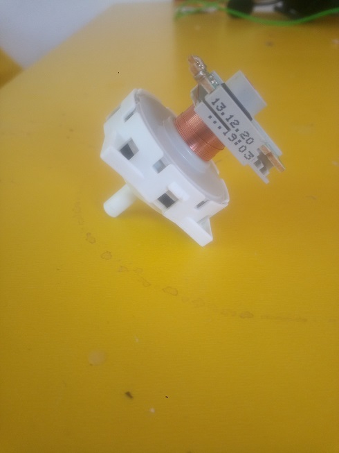

hallo,
Waschmaschine Fehler f2,e4 - Verdacht Füllstandssensor. wie Funktioniert
so ein Füllstandssensor?
Eine Magnetspule die eine Membran anzieht +  ein 74hc4060 Binärzähler -
wie wird damit ein Füllstand ermittelt?

Oszillator mit Teiler. Veränderliche Induktivität bestimmt Frequenz.
Ursache und Wirkung tauschen:
1. Der Luftdruck auf die Membran ändert den Abstand der Membran zur
Spule.
2. Der Abstand der Membran ändert die Induktivität der Spule.
3. Die sich ändernde Induktivität ändert die Frequenz eines Oszillators.

von Gerald B. (gerald_b)
Der µC, der das auswertet, kann nicht so schnell, wie der Oszillator.
Darum der Teiler.

Danke erst mal für die Beiträge
wama leer - membran normaler Luftdruck
Wasser steigt in Schlauch - membran bewegt Ferritkern in Spule und
ändert Induktivität/ Frequenz - über den 3-pin-Anschluss wird dann ein
Impuls an die Steuerung gesendet und ausgewertet. Abstand der Impulse
gibt Füllstand wieder?
anschaulich hier:
> https://www.youtube.com/watch?v=O-0KGbd91_I

Bosch - scheint aber Standard-Sensor in nahezu jeder modernen Wama zu
sein. Haben die alle die gleiche Steuerung? Wer hat dann das Programm
für die Steuerung entwickelt?
