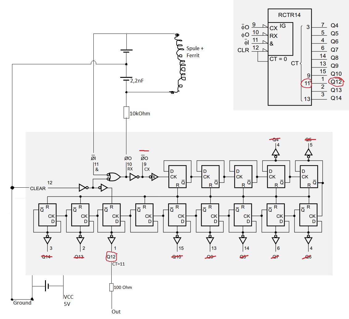

Ich habe hier einen gegrillten Wasserstandssensor (ST-545) der auf einem
74HC4060 basiert. Um die restliche Funktion der Waschmaschinenplatine zu
prüfen müsste ich diesen Sensor irgendwie simulieren. Ich werde aus dem
74HC4060 Datenblatt nicht wirklich schlau - allerdings hat meine
Recherche ergeben, dass der Sensor wohl eine PWM ausgibt und bei
Änderung des Wasserstands die Frequenz von 35Hz auf 45Hz erhöht.
Jetzt war meine Idee, das ganze mit dem Arduino UNO oder Mega2560 den
ich hier habe, zu simulieren.
Der Sensor hat 5V input, Ground und Output.
Mein Plan war jetzt einfach die 5V+GND die von der WaMa-Platine kommen
an den MEGA zu klemmen und dann mit analogWrite die PWM zu simulieren,
in etwa so?:

Also laut BigClive macht der Sensor ca. 8-12Hz bei 50% Tastverhältnis.

Der CD4060 ist ja auch keine "Sensor", sondern eine recht einfacher
Oszillator mit nachgeschaltetem binärem Zähler. Mit
Puls-Weiten-Modulation (PWM) hat das ganze auch nicht viel zu tun. Durch
den Teiler ist das Impuls-Pausen-Verhältnis immer gleichmäßig.
https://www.elektormagazine.de/news/circuit-shorts-the-curious-case-of-cd4060-de
Der Trick an dem ganzen dürfte sein, eine der Frequenzbestimmungen
Komponenten des Oszillator (meiste die Kapazität) durch äußere Einflüsse
zu verändern. Z.B.: zwei parallele Leiterbahnen haben in trockener
Umgebung eine andere Kapazität als im nassen Zustand. Hierdurch ändert
dann die erzeugte Freq. in einem gewissen Bereich. Das
Puls-Pausenverhältnis bleibt dabei aber immer gleich bei 50%/50%. Zum
auswerten langt es also einfach die Freq. zu messen und man muss nicht
zwingend die genau Länge des Impulses bestimmen.
Zum Simulieren brauchst du also einen einfachen einstellbaren
Funktionsgenerator für Rechteck. Gibt es beim Chinesen auch in Primitiv
oder alt bewährt selber bauen mit einem NE555 mit einem Poti.
- https://de.wikipedia.org/wiki/Funktionsgenerator
- https://de.wikipedia.org/wiki/NE555#Astabile_Kippstufe

Gilt das auch für Wasserstandsensoren/Hydrostate? Die haben ja mehr
Zustände als nur feucht-trocken. Mein Sensor funktioniert wie ein
Druckwächter: durch ein Röhrchen in dem das Wasser steigt/sinkt drückt
der Luftdruck darüber auf eine Membran, welche sich in eine
außenliegende Spule hineindrückt/absenkt.
Anbei habe ich mal die Schaltskizze des Sensors angehangen.

Er sagt im Video dass die WaMa zwei Möglichkeiten hat den Wasserstand zu
checken, ein mal wie lange er braucht um von low nach high zu wechseln
und ein mal kann Sie die Anzahl der Pulse messen...

Kapazitive Sensoren erfassen nicht feucht-trocken. Deren Kapazität hängt
von der Dielektrizitätskonstante des Stoffes ab, den das Feld zwischen
den beiden Kondensator-"Platten" durchdringt. Zwischen Luft und Wasser
unterscheidet die sich um einen Faktor 80. Falls das Feld nun nur zur
Hälfte durch Wasser verläuft, ist die eigentlich zu messende Kapazität
dann nur ungefähr halb so groß, wie wenn  das ganze Messvolumen mit
Wasser gefüllt ist.

ist mein Sensor denn ein kapazitativer sensor?
durch die membran+ferrit der sich in der spule bewegt müsste es doch ein
induktiver sensor sein oder bin ich hier auf dem holzweg?
Die Beschreibung laut https://de.wikipedia.org/wiki/Kapazitiver_Sensor
trifft aufjedenfall nicht auf meinen Sensor zu....

Es ist ein induktiver.
Wenn man sich das Video ansieht, stellt man fest, dass durch den der
Wasserstand etwas bewegt wird, das die Induktivität der Spulen ändert.
Um induktive (oder auch kapazitive) Geschichten auswerten zu können,
braucht man einen Oszillator, dessen Frequenz in Abhängikeit zu
irgendwas (meisten der Weg oder die abgedeckte Fläche) ändert.
Sofern man keine quantitative Auswertung machen will, könnte man auch
einfach einen Reedkontakt mit einem Magneten auslösen.
Welches Signal dein Sensor liefert, kann man aus deinem "Schaltplan" nur
erraten. Gehäusebelegungen beschreiben leider nicht das Innenleben des
ICs.

Ist ein induktiver Sensor. Frequenzänderung durch den verschiebbaren
Kern.

Ist kein PWM! Es ist eine variable Frequenz.

Der 4060 wird genommen, um einen Sensor mit niedriger Ausgangsfrequenz
zu erhalten.
Die 32Bit-Boliden (Raspi, ESP) tun sich ja schwer damit, hohe Frequenzen
genau zu messen.

nein nein, das kann ich natürlich versuchen, und nachher hier hochladen.
Ahh, PWM bestimmt den duty-cycle einer festgelegten Frequenz.

von Manfred (manni_mustermaxx)
So habe mal den Schaltplan so gut ich konnte geupdatet, zum verstehen
ist mir das aber zu hoch :D
Kann man daraus irgendwas nützliches schließen?
