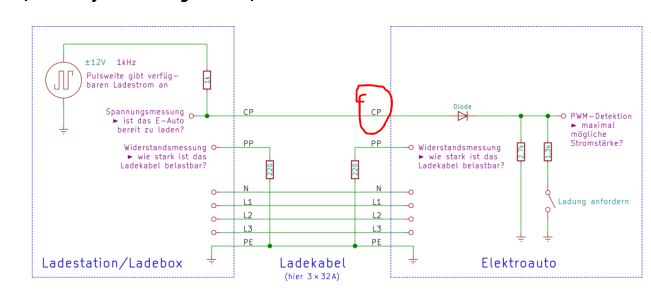

Für eine Wallbox (230V Betrieb, Typ 2) soll ein PWM Steuersignal (CP Signal, +/-12V) erzeugt werden (s. Bild1/CPSignal). Ein µC erzeugt das PWM Signal (0/5V) mit einer Pulsweite passend zur erforderlichen Ladeleistung und durch einen passenden Pegelwandler soll dann ein +/-12V Ausgangssignal erzeugt werden.
Der Onboard Charger ist aber nicht allzu fehlertolerant und verlangt eine hohe Flankensteilheit des +-12V Ausgangsignals (möglichst ohne Überschwinger).
Kennwerte: Ausgangs-Amplitude: +-12V (Toleranz +-0,5V) Belastung des Ausgangs: ca. 800 Ohm bis 3000 Ohm Frequenz: ca. 1 KHz (duty cycle zwischen 10% und 50%)

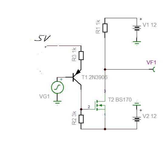

  • Transistorschaltung (s. Bild2/TRSolution)
Hat jemand Erfahrung und kann einen Lösungsansatz empfehlen, irgendwelche Fallstricke bekannt?

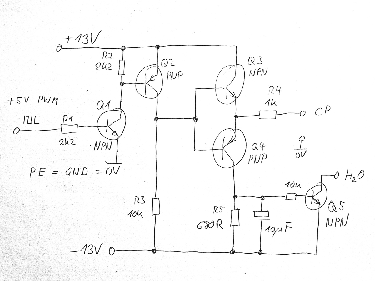

Die Transistorschaltung (s. Bild2/TRSolution), die ich vor etlichen Jahren mal gepostet hatte schafft den Strom nur bei -12V, also baut man die einfach komplementär auf und schon sind deine Bedingungen erfüllt. Siehe Anhang. Mosfets: BS170/BS250, o.ä..
(Firma: Autotronic) #8079904
Rainer W. schrieb:
Bei einer Last von "ca. 800 Ohm bis 3000 Ohm" an 12 V muss man nichts messen.
Doch, laut Norm schon. Falls die Typ 2 Kupplung mal in eine Pfütze fällt, darf sich das Schütz von der Wallbox nicht einschalten! Deswegen R5 mit 680R, an dem ein Spannungsfall gemessen wird. Sobald dieser 0,7 Volt beträgt, wird der H2O-Ausgang aktiviert und kann von einem nachfolgenden Mikrocontroller entsprechend weiterverarbeitet werden. Ebenso das Einschalten des Schützes bei einem CP Signal von 6 Volt.
Wenn man darauf keinen Wert legt, dann kann man die ganze Mimik um Q5 herum auch einfach weglassen.
Je niederohmiger R2, desto schöner ist das Rechteck. 2k2 sind hier mehr als ausreichend niederhomig genug.
R3 darf ruhig 10k haben, da kaum Strom in den nachfolgenden Emitterfolger fließt.

Hallo, vielen Dank für eure Antworten. Mit dem "Strom messen" (Michaels Kommentar) ist mir nicht so ganz klar. Du meinst den Strom über die CP Leitung für den Fall, dass auf "Autoseite" eine Maximallast (das wären wohl um die 800 Ohm) anliegen? Oder gibt es noch einen kritischeren Fall? Bin davon ausgegangen, die Spannung am CP Signal (vor der Diode im Onboard Lader) zu messen, genügt. Durch die diskrete Lastzustände am Ausgang (2 Widerstände, 1 fest, 1 zuschaltbar laut Schaltbild, Bild 1) sind auch nur diskrete Spannungen zu erwarten?
Die Wallbox an sich ist schon vorhanden, hat aber leider nur eine feste Ladestromstärke(10A), die ich durch den "Austausch" des CP Signals stufenlos und flexibler machen will. Die ganze Fehlerlogik, die die Wallbox liefert und bereits im Bauch hat, soll dabei unangetastet bleiben.
Ich starte dann mal mit Arnos altem Vorschlag (Bild2)- nur dann "invertiert ausgeführt" und für die +12V tauglich. Sein Vorschlag hatte ich in seinem Post 2021 gefunden - es gab aber damals offenbar kein Feedback, ob das umgesetzt wurde und problemlos funktioniert.
Vielen Dank nochmals!
Solange die 880 Ohm über die Diode nur die positive Halbwelle des CP-Signals belasten, ist alles in Ordnung. Wenn aber keine Diode vorhanden ist z.B bei einer streusalzhaltigen Pfütze im Winter, oder bei einem Kurzschluss auf der CP-Leitung gegen PE, dann wird auch die negative Halbwelle belastet und die sollte bei einem Strom von ca. 1 Milliampere verhindern, dass sich das Schütz in der Wallbox einschaltet.
Dann lass die Endstufe ebenfalls unangetastet, weil dort sämtliche Fehlermeldungen ausgewertet werden. Ändere nur den 1kHz Oszillator und ersetze ihn durch einen 1kHz Oszillator mit stufenlos einstellbarer Pulsweite von 10% (6A) bis 53,33% (32A).

Thomas schrieb:
da im rechten Teil eine Diode ist kommt von deinen +-12V nur +11,3-11,7V an.
Das ist von den Wallbox-Konstrukteuren extra so gewollt und wird bereits bei der Wahl der Widerstände berücksichtigt. Ohne die Siliziumdiode müsste man statt 2k7 und 1k3 die Widerstände 3k und 1k5 einsetzen, um die Spannungen 9V und 6V an der CP-Klemme zu erhalten.

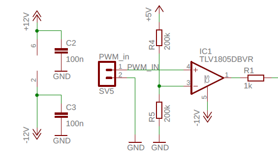

Sebastian R. schrieb:
Ich habe es mit einem TLV1805 als Komparator gelöst. Den nutzt TI auch für ein EVSE-Eval-Board (TIDA-010239).
https://github.com/SebiR/EVSE_Emulator_Shield
Sebastian und Uwe: Ihr habt mich von dem Ansatz über OPV als Komparator überzeugt. Aber noch 3 Fragen: 1.)Wozu dient der "Shutdown" Anschluss an Pin 5 des OPV? Ist das ein einfacher Ship-Select, bei -12V (in)aktiv? Aus dem Datenblatt bin ich nicht schlau geworden. 2.)Und ihr habt das in der Praxis im Einsatz, der gitHub Link ist ja mehr ein Emulator. 3.) Und die letzte Frage: Bezugsquelle (Digikey-Sammelbestellung ist leider abgeschlossen)?
Vielen Dank an alle!
#8079996
Ja, ist wie ein Chip-Select. Bei -12V ist der OP aktiv, darüber ist er deaktiviert.
Ich habe den Emulator als "Abfallprodukt" für ein anderes Projekt (das Emulieren eines Autos) entwickelt und er verhält sich soweit "normgerecht".
Wenn du dich an TIDA-010239, bzw. TIDA-010939 (Seite 6) hälst, dann kann da eigentlich nicht viel schief gehen. Der 1k-Widerstand verhindert die meisten Probleme, für den Rest gibt es eine bidirektionale 12V-TVS.
Überall dort, wo es ICs gibt. Digikey, Mouser, sogar LCSC hat ein paar Tausend auf Lager. Ich hatte damals nur zwei bestellt, also höchstens noch einen übrig.
