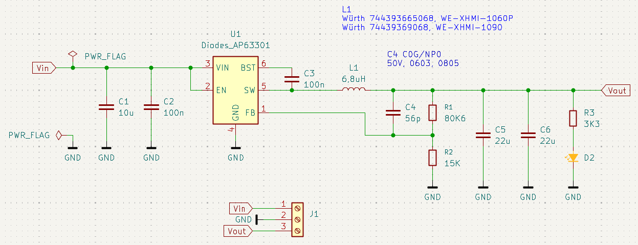

gutmütiger Schaltregler gesucht mit dem ich möglichst folgendes machen kann.
Mittels Jumper verschiedene Ausgangsspannungen einstellen. Das bedeutet ich möchte nicht zusätzliche die Spule umjumpern, sondern nur den typischen Widerstandsteiler. Mir schweben Ausgangsspannungen zwischen 5V bis runter 1,8V vor. Eingangsspannung soll 12V sein, maximal 24V. Strom bis 2A würden auch locker ausreichen. Wenig Ripple, unter 20mV sollte machbar sein.
Könnt ihr dafür etwas empfehlen? Ziel ist ein Testboard zu entwerfen für µC mit unterschiedlichen Versorgungsspannungen. Oder gibt es wegen den Jumperpfaden im Layout sowieso damit zu große Probleme? Dann würde ich einen Schaltregler mit möglichst wenig Fläche suchen, den ich dann mehrfach aufbaue für jede einzelne Ausgangsspannung.
Vorschläge? Meinungen?

Bei gutmütigen / möglichst unkomplizierten Schaltreglern schaue ich normalerweise als erstes, was digikey von Diodes Inc. vorrätig hat. In dem Fall vielleicht ein AP63301. TSOT-23-6, externe Beschaltung fast nur feedback divider + Inductor. C4 muss man vllt. etwas experimentieren, 56pF ist vllt. guter Startwert. Mit 6.8µH Inductor sollte 1.8V .. 5V Vout gehen. Ripple musst du mal ins Datenblatt schauen, da sind einige Oszi-Messungen drin.

den Diodes AP63301 schaue ich mir genauer an. Danke. Darf man fragen warum du gezielt nach Diodes Inc. schaust?
Übrigens, eine fertige Platine suche ich nicht. Der Regler wird in meine Platine integriert.
Zur Frage ob fest oder variabel. Kein Poti. Nur vorgegebene Spannungen sollen zur Auswahl stehen.
Wegen LDOs, hätte den Vorteil, wenn man mehrere Spannungen zu gleich benötigt, weniger Fläche beansprucht im Vergleich zu mehreren Schaltreglerlayouts auf der Platine.
Es tun sich gerade mehrere Optionen auf. Erstmal den AP63301 anschauen ...

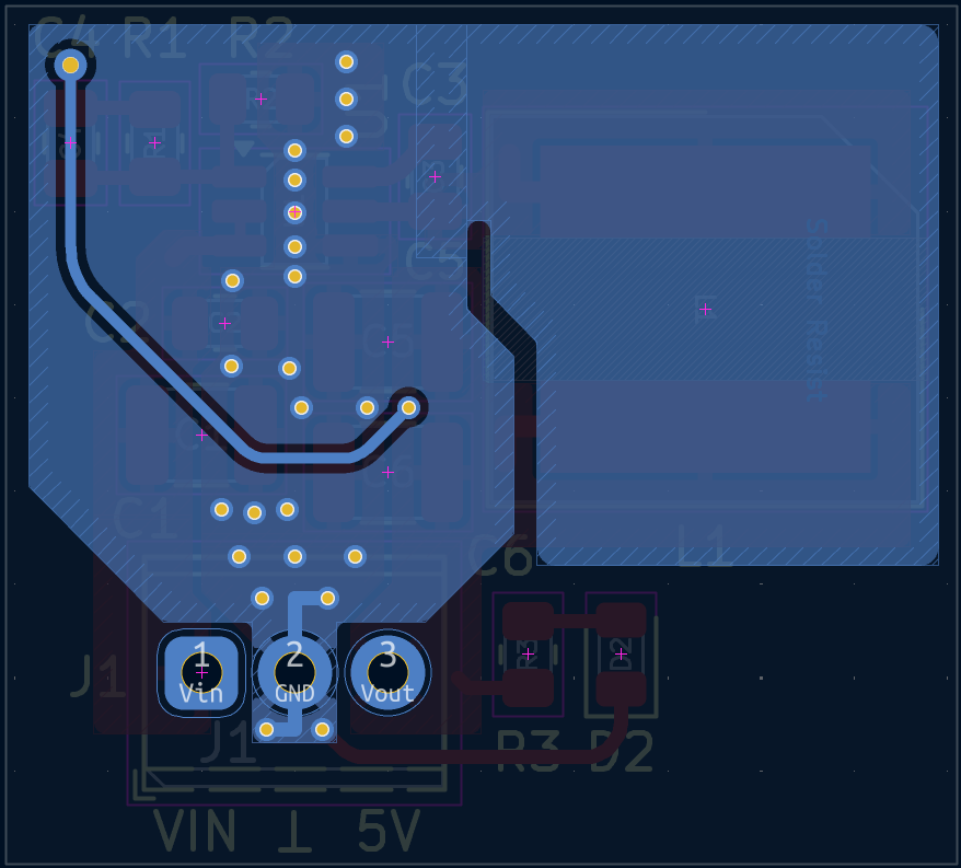

OP #8098989
habe weitergemacht und bin bei der groben Layoutanordnung. Jetzt frage ich mich wie man die Feedbackleitung am Besten verlegt. Im Datenblatt gibt es nur eine "hingerotzte" Line quer über alles drüber. Ich habe aktuell 3 Optionen. Außen den längsten Weg um die Spule herum. Den kürzesten Weg über die spätere Massefläche. Oder zwischen Spule und Kondensatoren hindurch etwas abgekürzt. Links außen herum geht nicht, dann verbaue ich mir den Zugang für die Einspeisung und Ausgang der Versorgung. Welche Option ist zu empfehlen?

OP #8099091
Marcel V. schrieb:
Da die Platinen heutzutage wegen den Durchkontaktierungen sowieso zweiseitig beschichtet sind, kannst du die Feedbackleitung getrost auf kürzestem Wege auf der Topseite verlaufen lassen!
Okay.
Wieso sind eigentlich deine Leiterbahnen so dünn?
Es ist noch nicht fertig. Nur das die Luftlinien erstmal weg sind und ich weiß wie ich die Bauteile platziere, bevor ich hundertmal Polygone im Nachgang ändere.

Und zweiseitig ist keine Option? Ich würde unten Masse und (Mehrfach)dukos, zu den Pads. Sonst bekommst du Potentialverschiebungen, höheren Ripple, Schwingneigung... Dann hast du auch für Feedback Platz. Wenn es denn unbedingt einseitig werden muß, geht notfalls auch eine Drahtbrücke, als zweite Ebene. Oder halt "suboptimal" verlegen und wenn es Ärger geben sollte, dann durchkratzen und Drahtbrücke ;-)

OP #8099695
so sieht es aktuell aus und wäre für mich okay. Nur mit der geteilten Massefläche im Bottomlayer, die mehr zur Wärmeabfuhr dient, habe ich gedanklich irgendwie ein Problem. Ist das dennoch so in Ordnung? Anbei noch das Kicad Projekt und die Footprints. Das wird erstmal eine kleine Testplatine.
#8099716
Da Du offenbar nur den Schaltregler auf die Platine bringen willst, brauchst Du auch keine Masse zu verteilen. Elektrisch ist Masse auf Bottom in Deinem Fall also auch gar nicht notwendig. Davon bin ich nicht ausgegangen, ich dachte, dass da noch mehr auf die Platine kommt.
Zur Wärmeabfuhr und zur Abschirmung ist sie dennoch empfehlenswert. Für letzteres würde ich sie auch noch bis unter die Spule erweitern.
Außerdem könntest Du FB auch zwei Vias weiter unten verlegen, wenn sich das für Dich besser anfühlt ;-)
J1 ist im Gegensatz zu J2 mit anderer Polarität. Überleg nochmal, ob das sinnvoll ist. Alternativ könntest Du auch einen 3-pinnigen Verbinder wählen, bei dem dann Masse in der Mitte ist. Dann könntest Du ihn auch als Ersatz für 78xx in einer Schaltung einlöten.

OP #8099980
die FB Leitung lege ich etwas tiefer. Gute Idee, danke. Einen 3 Pin Anschluss überlege ich mir noch. Die Idee ist auch gut.
Wegen der Masse unter Spule. Ich weiß da gibt es für und wieder. Masse unter Spule schirmt diese ab, verringert jedoch deren Effizienz. Effizienz ist hier jedoch nicht so wichtig. :-) Störungen sollten allerdings nicht einkoppeln. Die Würth WE-XHMI Serie selbst ist abgeschirmt. Ich werde es riskieren die Masse darunter auszubreiten, wenigstens ein wenig. ;-)

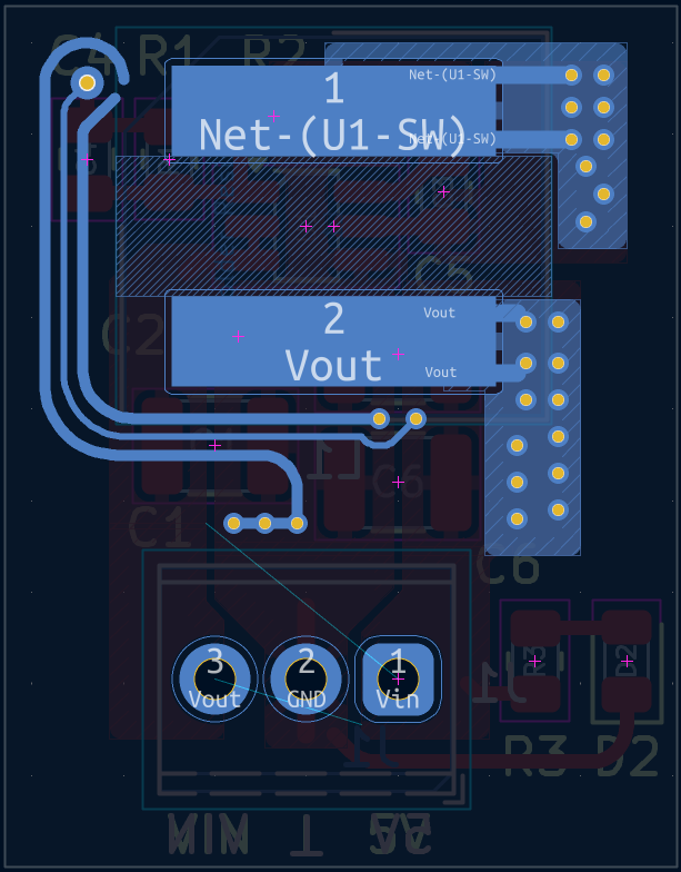

#8101244
Moin,
Veit D. schrieb:
Hallo, habe gerade so eine Idee. Was wäre denn wenn man die Spule auf die andere Leiterplattenseite setzt? Praktisch mittig gegenüber unter die restliche Bauteilgruppe. Hat man dann mit Störungen zu tun?
Beidseitig bestücken macht man beim maschinellen Bestücken wohl sehr ungerne, beim Hand-löten kann man das natürlich machen.
Aber du hast dann keine durchgehende Massefläche mehr. Und eine durchgehende Kupferfläche schirmt ab, und zwar in beide Richtungen. Angenommen Magnetfelder sind ein Problem. Dann erzeugen diese in der durchgehenden Kupferlage Wirbelströme, welche im Idealfall das erzeugende Magnetfeld der Spule fast perfekt aufheben.
Für Spannungen/Ladungen gilt das gleiche.

Falls es noch interessant ist: der XL2009 (3A, 36V) von XLSEMI hat zusätzlich noch eine per Widerstand einstellbare Strombegrenzung. Für Bastelanwendungen und zum testen ist das vllt ganz nützlich. Ich hatte den mal auf dem Schirm um Akkus zu laden. Bis zum Erreichen der eingestellten Spannung ist er in der Strombegrenzung und reduziert damit seine Ausgangsspannung.

OP #8101674
Roland D. schrieb:
Beidseitig bestücken macht man beim maschinellen Bestücken wohl sehr ungerne, beim Hand-löten kann man das natürlich machen. Aber du hast dann keine durchgehende Massefläche mehr. Und eine durchgehende Kupferfläche schirmt ab, und zwar in beide Richtungen. Angenommen Magnetfelder sind ein Problem. Dann erzeugen diese in der durchgehenden Kupferlage Wirbelströme, welche im Idealfall das erzeugende Magnetfeld der Spule fast perfekt aufheben.
das löte ich für mich zu Hause. Zur Frage und Einwände. Wie funktionieren dann die 78xx Ersatzregler mit Schaltregler von Traco und Recom? Die sind zwar noch miniaturisierter, tragen laut meines Wissens jedoch die Spule auf der einen Seite und alles andere auf der anderen Seite. Oder verwenden die mehr wie 2 Layer?

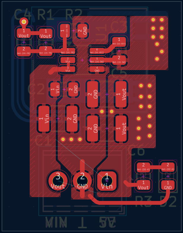

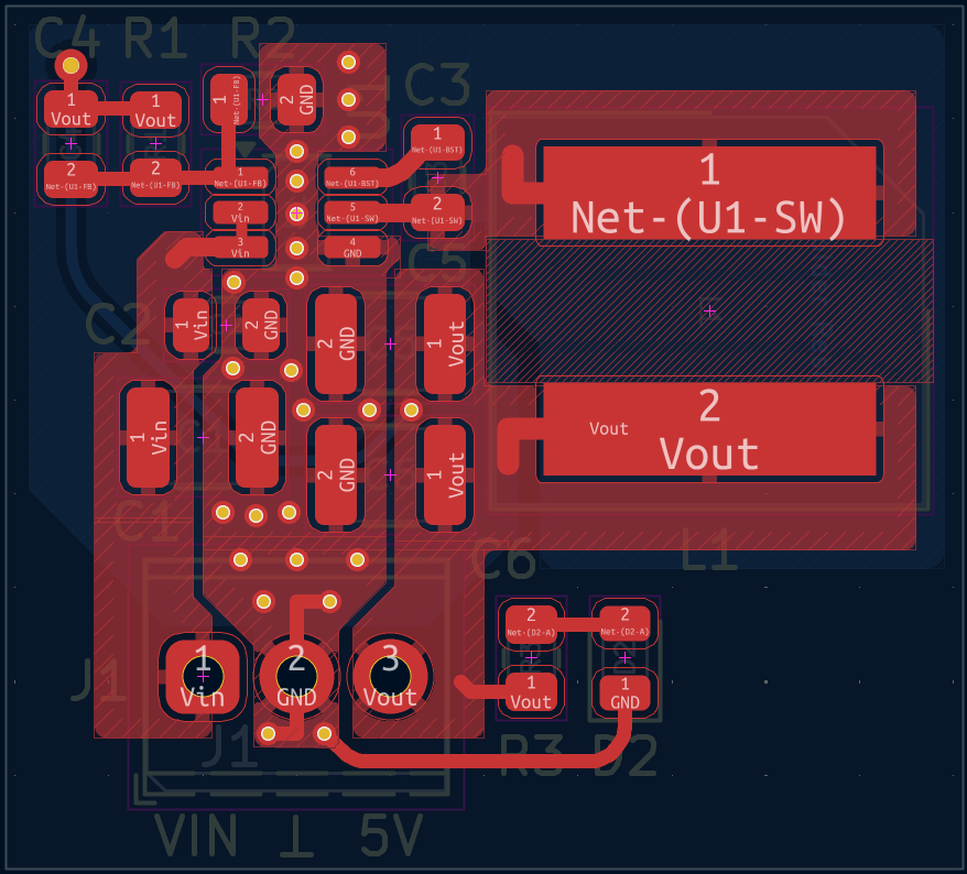

OP #8101747
so wäre das aktuell. Beide Varianten basieren auf dem gleichen Schaltplan. Für Variante 2 müsste ich die Klemme Pin 1 mit 3 noch korrigieren, weil diese hierbei auch auf der Spulenseite liegt, umgedreht wurde.
Soll ich bei Variante 1 die Massefläche unter der Spule weglassen? In Variante 2 habe ich praktisch fast keine Massefläche unter der Spule, nur das notwendige Layout der Bauteile auf Top.

OP #8102024
das mit dem Löten war nicht meine Frage. Mir geht es um das richtige Layout.
so wäre das aktuell. Beide Varianten basieren auf dem gleichen Schaltplan. Für Variante 2 müsste ich die Klemme Pin 1 mit 3 noch korrigieren, weil diese hierbei auch auf der Spulenseite liegt, umgedreht wurde. Soll ich bei Variante 1 die Massefläche unter der Spule weglassen? In Variante 2 habe ich praktisch fast keine Massefläche unter der Spule, nur das notwendige Layout der Bauteile auf Top.
