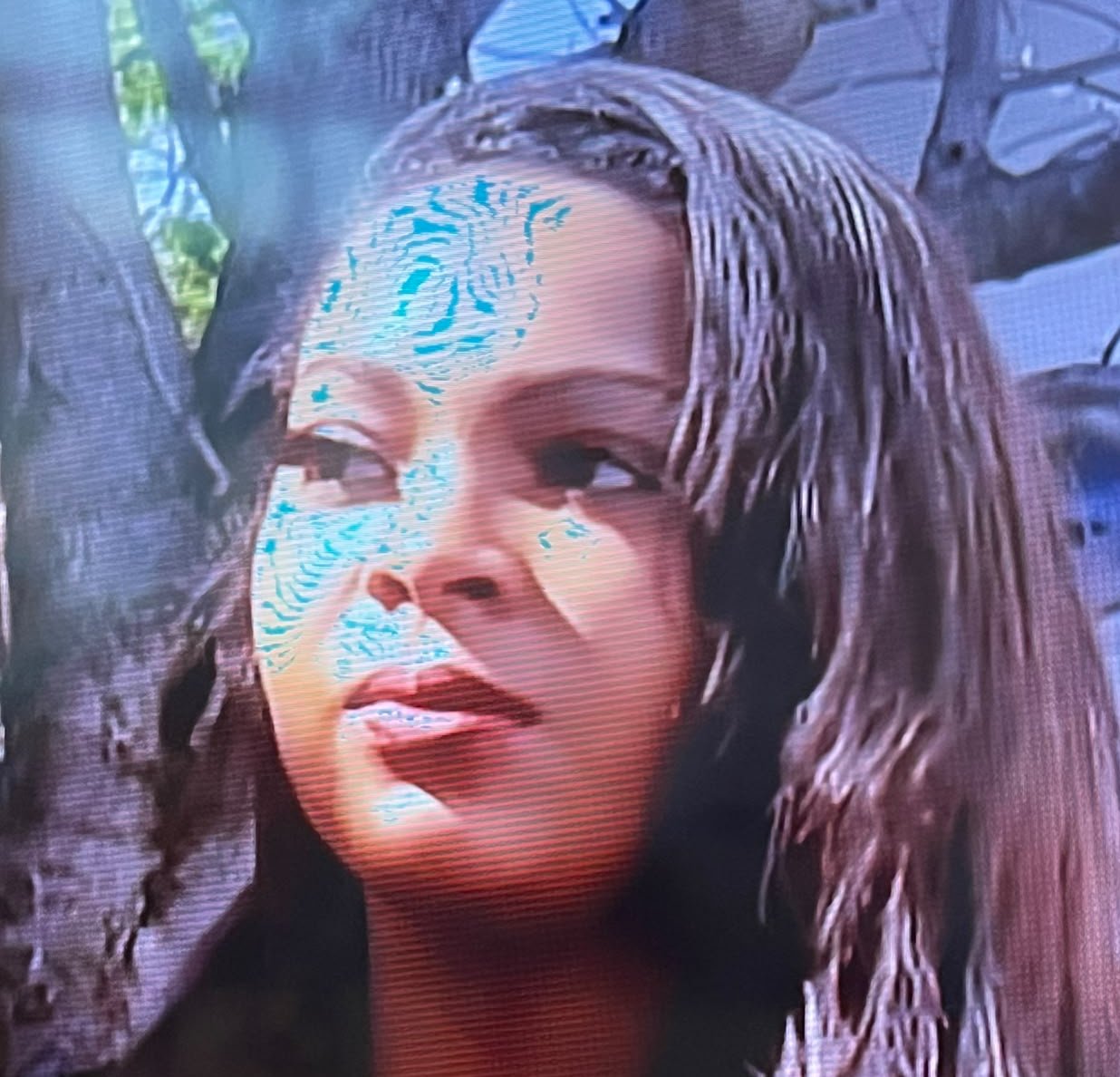

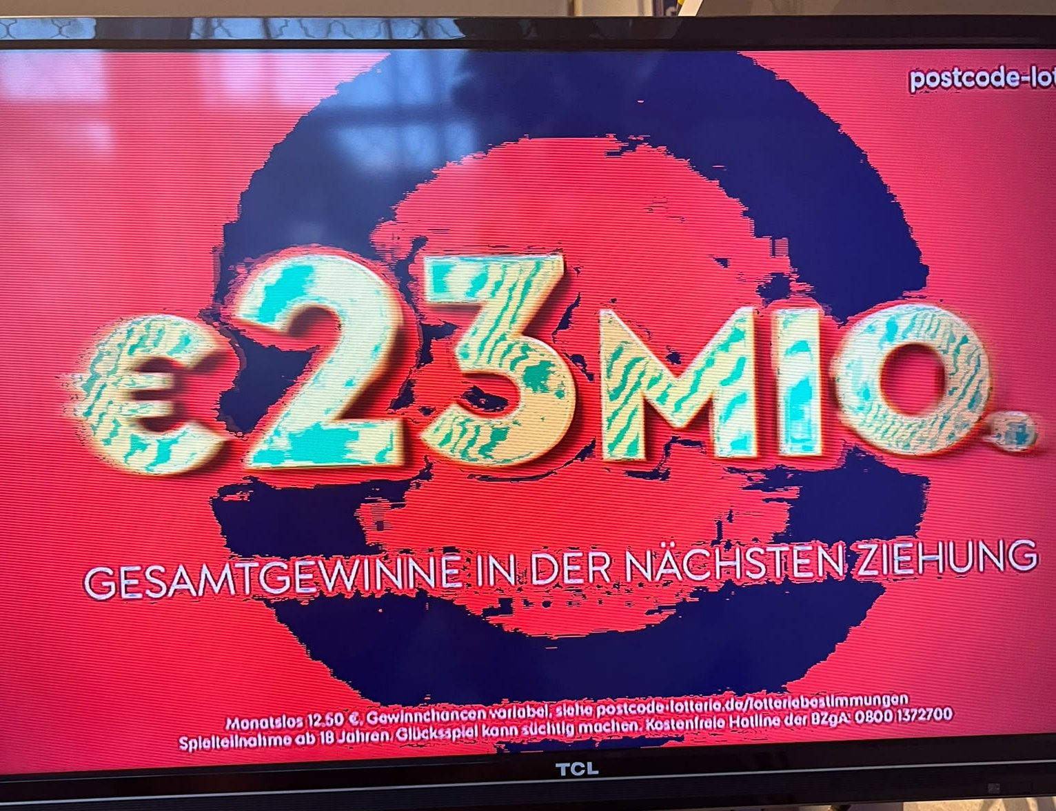

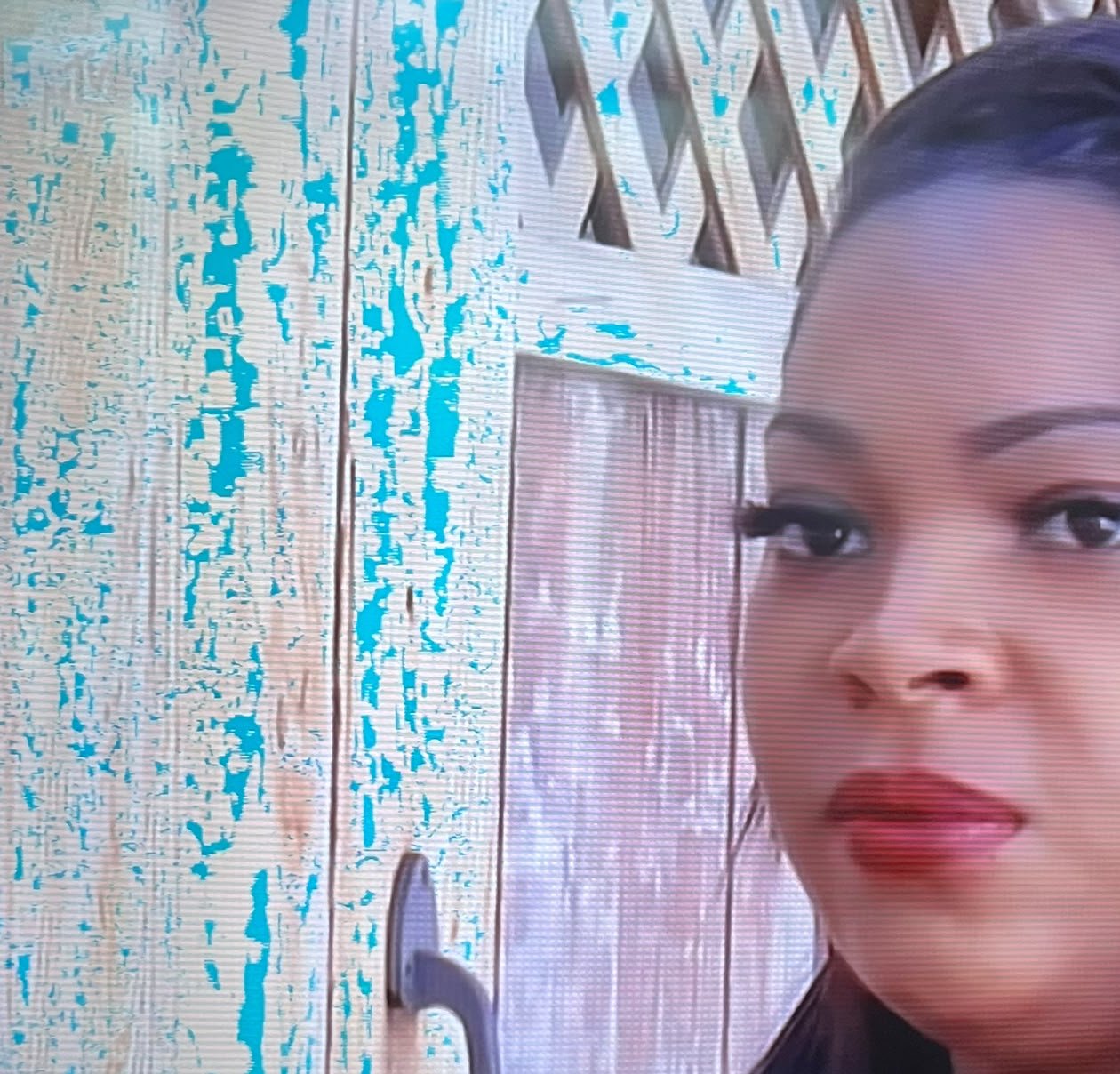

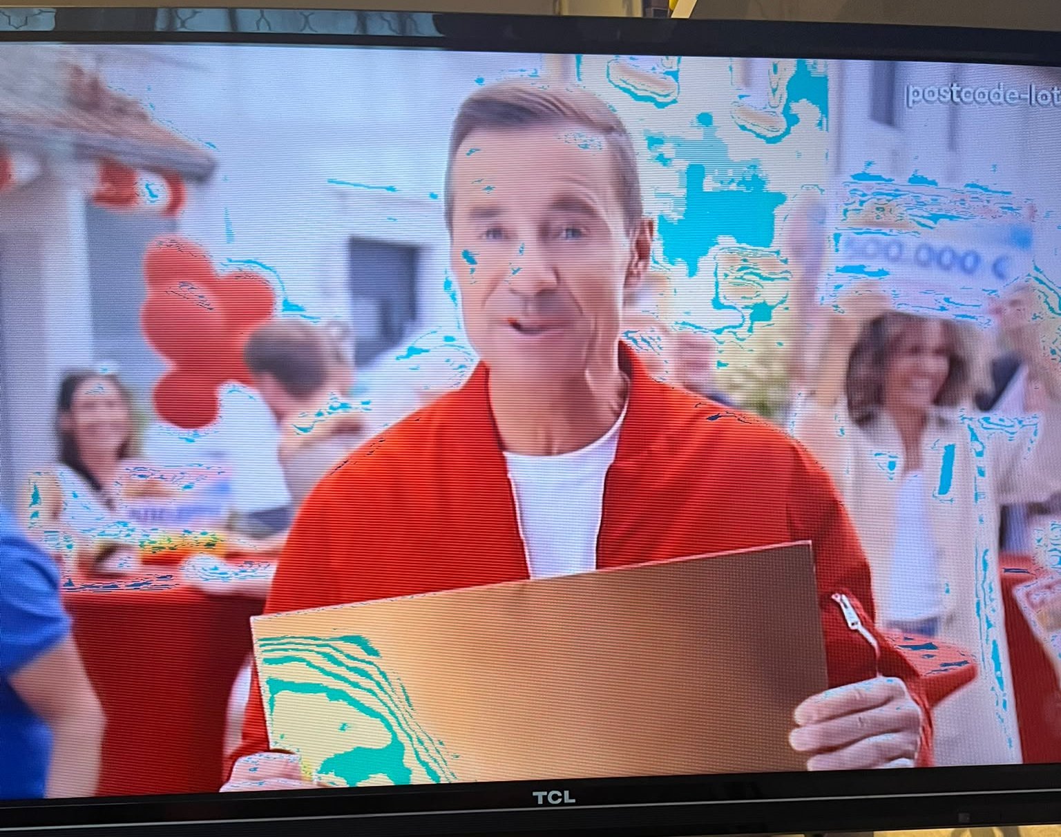

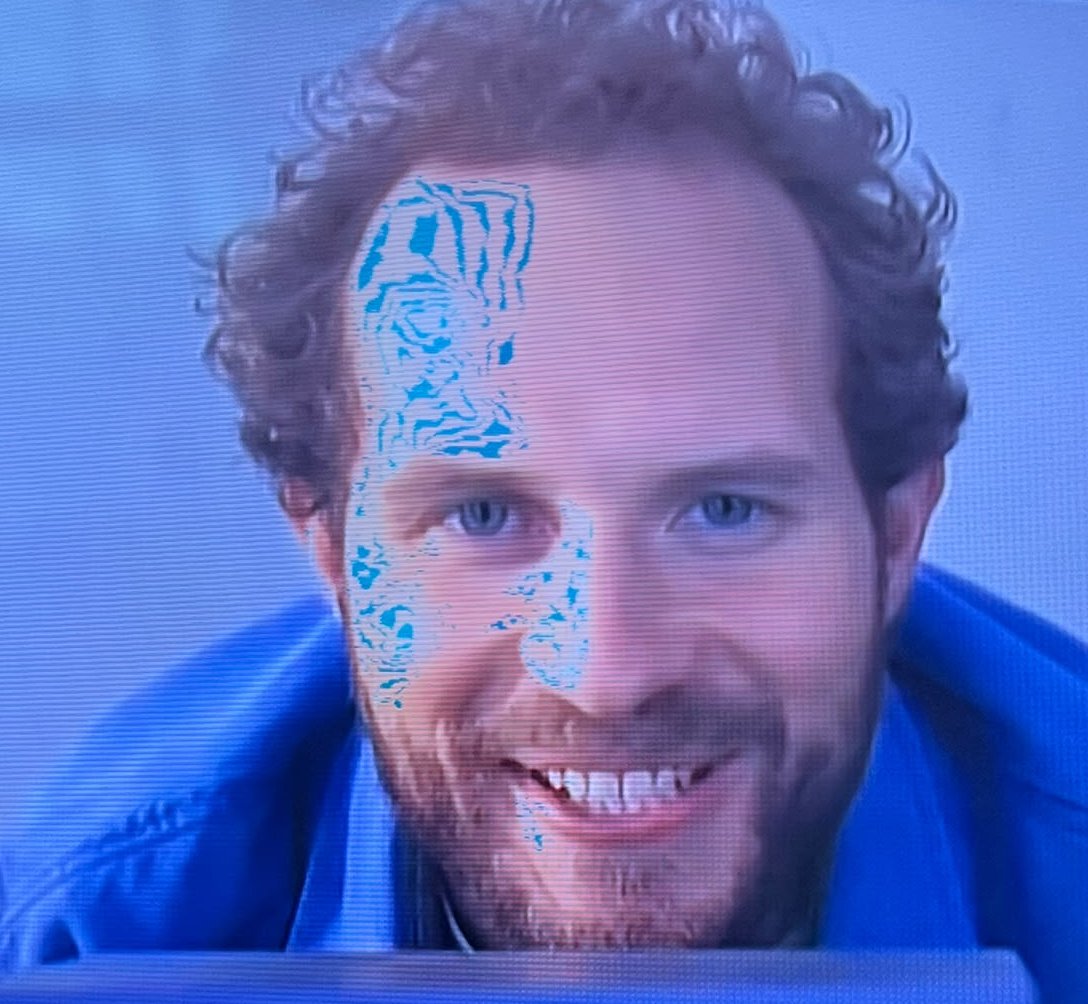

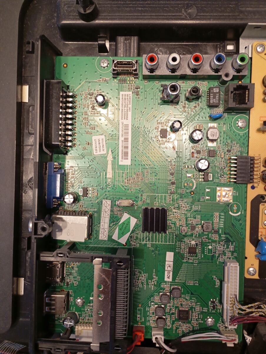

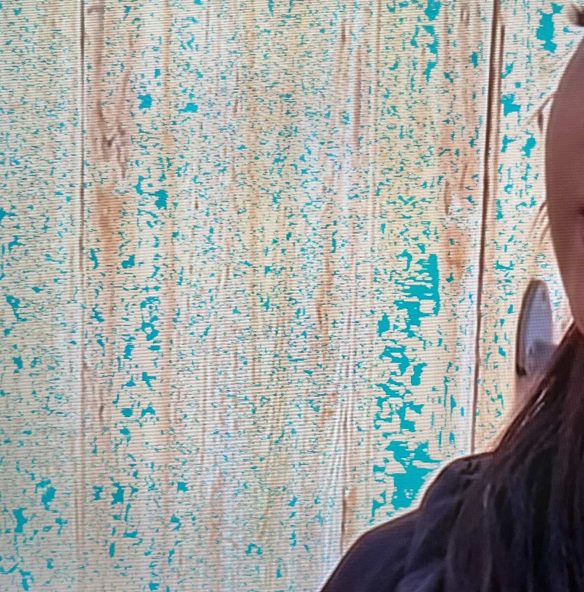

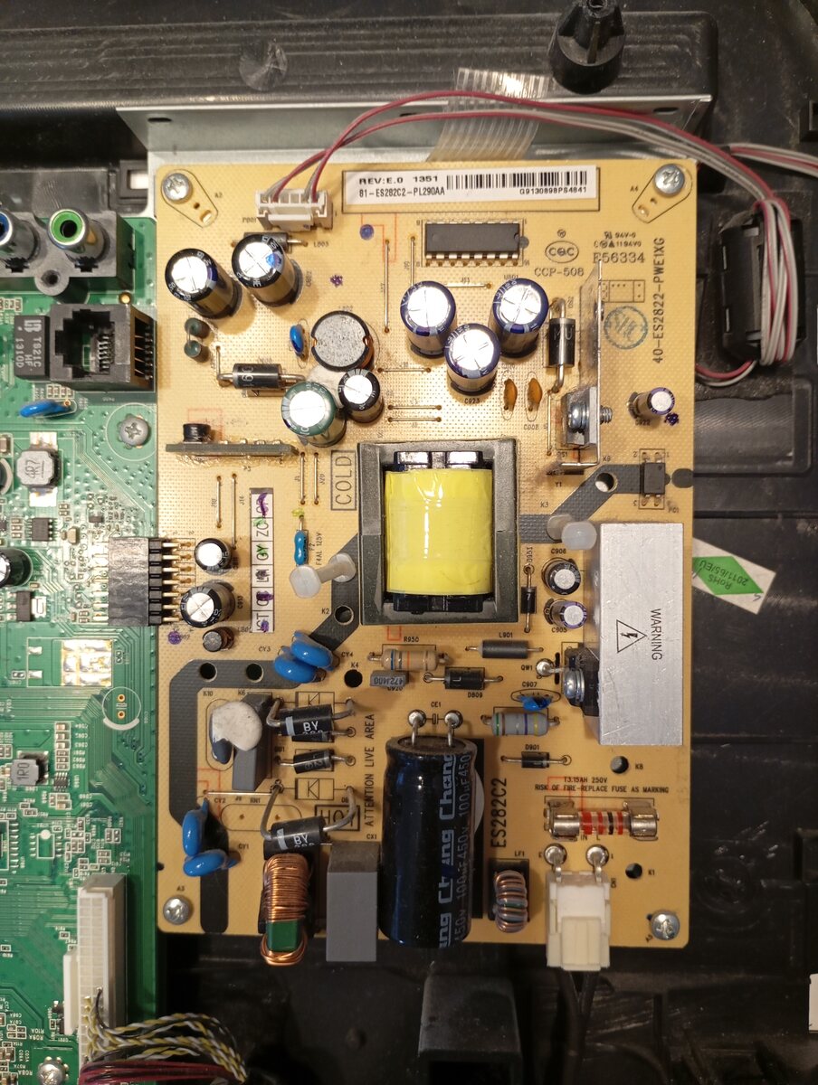

Hallole, Der LCD-TV meiner Tochter (TCL L32E3003) weist plötzlich einen merkwürdigen Defekt auf. Es hat den Anschein, daß Lichtreflexe plötzlich Türkis erscheinen. Da das schwer zu beschreiben ist habe ich ein paar Fotos angehängt, die diesen Effekt visualisieren. Auf den Hilferuf meiner Tochter habe ich das Gerät geöffnet und in der Hoffnung, schon visuell eine Irregularität zu finden, die beiden Platinen - Netzteil und eigentliche TV-Elektronik - inspiziert. Wie ihr selbst seht (siehe Fotos) ist nicht zu sehen - keine offensichtlichen Defekte, abgefallene Teil, Schwärzungen etc., aufgeblähte oder ausgelaufene Elkos. Aufgefallen ist mir nur, daß ich anscheinend schon mal zwei Netzteildioden ersetzt habe, aber das muß schon vor längerer Zeit gewesen sein, denn ich habe daran keine Erinnerung mehr. Da ich leider keine weitere Ahnung von dieser Elektronik und auch keine Vorstellung besitzt, was die Ursache für diesen Effekt/Defekt sein könnte, möchte ich gerne um Hilfe fragen - in der Hoffnung, daß einer von euch eine Vorstellung davon hat.
Die falschen Platinen fotografiert?
Für den Anfang mal die Verbindungen zwischen T-Con Board und Mainboard trennen und wieder verbinden.

Nein, das sind die richtigen Platinen - sind ja nur zwei. Was ist das T-Con-Board?
Ja, der Effekt war bei TV, HDMI, AV ...
Testbild: Ich mußte erst mal ein passendes Kabel für meinen Laptop besorgen, hat etwas gedauert. Und dann - großes Erstaunen: Perfektes Bild. Und auch Videos etc. fehlerfrei. Auch nach Anschluß an Antenne/Kabel.
Der Defekt ist verschwunden - ich verstehe es nicht. Ich habe nichts an den Platinen gemacht, auch keine Steckverbindungen gelöst, nichts berührt. Nur die Gehäuseabdeckung hinten entfernt und wieder angeschraubt.

und damit Erschütterungen ausgelöst die den Wackelkontakt beseitigt haben
Wir vermieten unter anderem Displays - Du glaubst nicht wie oft da bei Problemen schon ein beherzter Schlag geholfen hat
Hilft aber nur in 50% der Fälle dauerhaft

Wenn du einen gleichmäßigen Farb-/Helligkeitsverlauf hast, werden in dem Bereich alle Farben in fortlaufenden Binärzahlen codiert. Wenn ein Bit im Datenbus aufgrund eines Wacklers permanent auf "0" gezogen wird, dann erscheint jedes Mal, wenn dieses Bit eigentlich "1" sein sollte, eine falsche Farbe. Das ist bei den Fehlfarben in deinem Bild der Fall. Je höherwertiger das betroffene Bit ist, desto weiter sind die Fehler voneinander entfernt, desto breiter sind aber die Fehlfarbenstreifen auch.

Die mutmaßliche Ursache hatte ich in Beitrag "Re: Rep. TV TCL L32E3003: Türkis statt Reflexe" im Bereich T-Con Board verortet, auch wenn Du da keines gesehen hast.
Durch Lösen und wieder Befestigen der Abdeckung hast Du halt an der richtigen Stelle Druck ausgeübt oder an der falschen Stelle Druck weggenommen und dadurch irgendeine Verbindung wieder hergestellt.
OP #8085900
Wie gesagt, zu sehen waren nur die beiden fotografierten Platinen. Der so abzunehmende Gehäuseteil war nur ca. 50% der Fläche oder weniger. Mag sein, daß direkt auf dem Display noch weitere, kleinere Platinen sitzen. Aber das alles war eher locker, ohne Zwang oder Druck ineinandergefügt.
