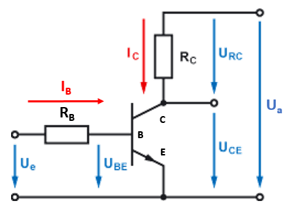

Ich verwende seit einiger Zeit erfolgreich den BC547B in einer Transistor-Emitterschaltung um gepulste 5-12 V Signale in ein schönes 3,3 V Rechteck zu wandeln und dann mittels µC die Impulse zu zählen (max. Frequenz ca. 250 Hz).
In der Regel hab ich dazu einen 220 kOhm Basiswiderstand und einen 10 kOhm Pullup am Ausgang. Das Problem dabei ist immer die Strombelastung des Signals und nun hab ich wohl ein sehr empfindliches Signal, das mich ärgert. Anbei ein Foto der Signalform (blau). Laut meinen Berechnungen und Messungen fließen 0,033 mA vom Signal zur Basis. Das Signal bricht mit dieser Schaltung von 8 V auf ca. 5 V ein. Mit erhöhtem Basiswiderstand von 690 kOhm bricht es immer noch auf 6 V ein. Es funktioniert alles in beiden Fällen, aber ich würde den Spannungsabfall gerne vermeiden um die Signalquelle nicht zu belasten. Und demnach wären 0,011 mA (mit 690 kOhm an Basis) schon zu viel was mir auch ein wenig komisch vorkommt.
Ein weiteres erhöhen des Basiswiderstands bringt nix. Google und KI empfehlen einen (N-Kanal) MOSFET, der spannungsabhängig schaltet und keinen Strom vom Signal zieht. Klingt gut, jetzt möcht ich nur noch die Schaltung und die Dimensionierung der Widerstände verstehen. Der Pull-Up am Ausgang ist klar. Eingangsseitig kursieren, da aber mehrere Varianten:
  1. Widerstand zwischen Signal und Gate in Reihe Wenn ich richtig recherchiert habe, verhindert der Stromspitzen beim Umschaltvorgang bzw. Dämpft Schwingungen da sich der Gate-Eingang wie ein Kondensator verhält. Hier wird mir 10 kOhm vorgeschlagen, warum? Wie berechnet man den Widerstand? Das heißt auch es fließt doch ein Strom vom Signal? Demnach muss ich den Widerstand möglichtst hochohmig wählen, aber angeblich funktioniert das Schalten des Transistors nicht mehr wenn zu hochohmig.
  2. Widerstand zwischen Gate und Source bzw. Masse Zieht das Gate auf Masse bei undefiniertem Eingang. Das sollte in meinem Fall keine Rolle spielen
  3. Beides kombiniert (wodurch ein Spannungsteiler entsteht) Wird als beste Lösung beschrieben. Es werden mir 100 kOhm am Gate-Eingang und 220 kOhm vom Gate zur Source/Masse vorgeschlagen. Der Widerstand vom Gate zur Source/Masse soll auch EMV-Störungen vermeiden und das Gate zur Masse hin entladen. Aber ich sehe das kritisch, da über den Spannungsteiler wieder Strom vom Signal zur Masse fließt. Kann man auch hochohmig machen, aber es wird immer mehr Strom fließen als bei Variante 1, oder?
Also wie beschalte ich den Trasistor richtig und wie dimensioniere ich die Widerstände um das Signal möglichst nicht zu belasten? Mir wird übrigens ein 2N7000 vorgeschlagen.
Danke schon mal für eure Tipps und LG

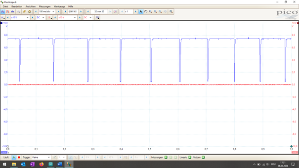

Zeig doch einmal, wie so ein einzelner Puls aussieht und verrate, ob das das Eingangs- oder das Ausgangssignal deiner Schaltung ist.
Welche Anforderungen stellst du an die Form des Ausgangssignals?

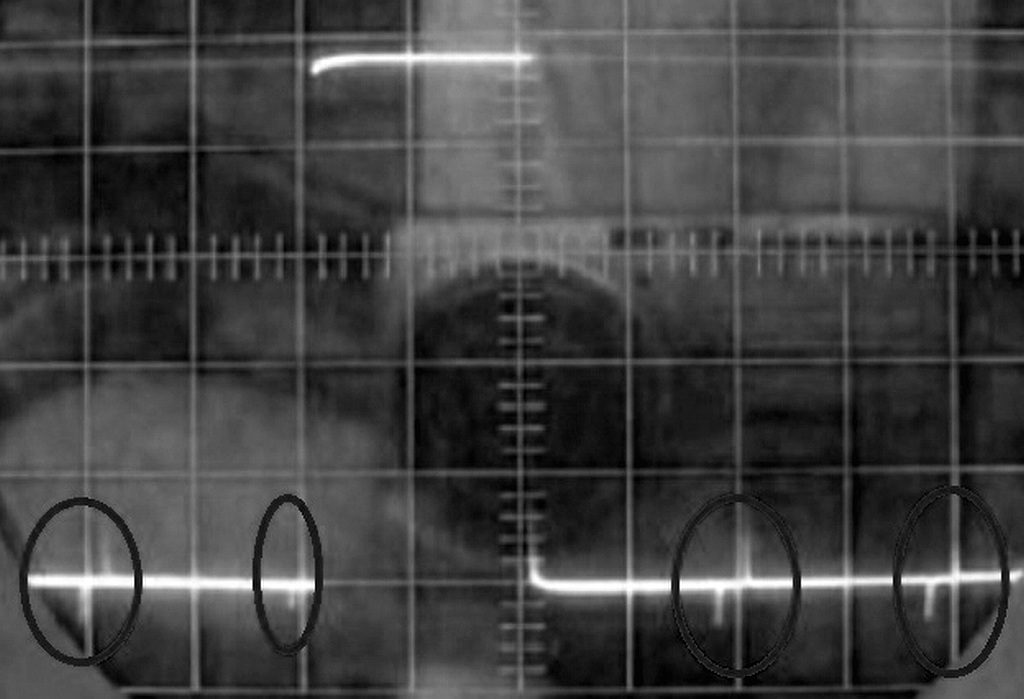

Da begegnen einem noch ganz andere unschöne Effekte, die erst bei genauerem Hinsehen überhaupt auffallen. Sogenannte "Glitches" bei bestimmten ICs (-Teilerstufen). Der nachgeschaltet angesteuerte µC sollte nur auf einen definierten Impuls hin reagieren. Das wird wohl die Hauptaufgabe der Puffer-Schaltung des TO sein. Evtl. ist sogar eine bewusste definierte Verbreiterung des Impulses nötig. Und keinesfalls ein Re-Triggern auf einen "Glitch".

#8083803
Rainer W. schrieb:
Was willst du mit diesem Spiegelbild deiner Kamera sagen?
Ist ein Dreckeffekt, den ich schon früher einmal hier thematisiert hatte. Die diesbezüglichen Tipps waren sehr nützlich. Man kann die Zeit aber nicht zurückdrehen und selbige wohlgemeinte Ratschläge rückwirkend auf das Bild anwenden. Das wäre sicher wünschenswert, ich besitze aber leider keine derartige "Zeitmaschine". Ich denke, jeder, der auch nur ein wenig auf seine möglichst positive Außenwirkung im Forum hier bedacht ist, wird das, was technisch interessant ist, aus dem zugegeben miserablen Oszillografenfoto herauslesen können und das in dem Zusammemnhang Unwichtige einfach ignorieren und nicht noch extra darauf herumhacken. Jedenfalls ist eine Lösung für das Problem des TO durchaus machbar. Eine kenne ich. Bislang besteht aber wohl kein Interesse, darauf näher einzugehen.
ciao
gustav

Ich lese daraus, dass die auf dem Oszi sichtbaren sogenannte "Glitches" von der Amplitude zu klein sein müssten, um für eine Nachfolgeschaltung einen Pegelwechsel zu erzeugen. Insbesondere wenn der µC einen Schmitt-Trigger am Eingang besitzt, sind die mit einem kleinen Serienwiderstand beherrschbar.
Auch ist nicht klar, wie das Signal gemessen wurden (Bandbreite Oszi im Vergleich zu der wahren Pulsform am Logikeingang, Erdung Tastkopf zur Vermeidung von Dreckeffekten durch Masseströme oder Wirkung von Impulsströmen auf Leiterschleife durch Erdungsclip).

Sebastian schrieb:
Mit den bisherigen Messungen kann man von ca. 3 ms Impulsdauer ausgehen.
Bei 250 Hz beträgt die Periodendauer 4 ms, d.h. die 3.x ms wären der positive Teil. Für die Pulsformung ist der kurze Teil (H-L-H) der kritische, d.h. die Dauer liegt im Bereich weniger 100 µs.
Ich kann mit meinem Oszi leider keine Daten aufzeichnen
Das liegt aber an dir und nicht am PicoScope. Mit Rapid Captures hast du sogar die Möglichkeit, mehrere aufeinanderfolgende Pulse einzeln aufzuzeichnen.
In dem unscharfen Screenshot kann man leider nur rätseln, was du eingestellt hast.

Ich kann mit meinem Oszi leider keine Daten aufzeichnen, daher bin ich auf Screenshots beschränkt und da einen Einzelimpuls zu erwischen ist mir bislang nicht gelungen. Ich werde versuchen das Signal mal besser zu triggern,
Du brauchst den single-shot Modus und einen Trigger auf die fallende Flanke, um einen einzelnen Impuls zu erfassen.

Blau: Da ist mir der Low Pegel zu hoch, direkt auf der Schwelle zu "geht nicht". Wie gesagt soll der Low Pegel deutlich unter 0,5V liegen. Ich würde 0,2V anstreben.
Du belastest wie vermutet den Open-Collector Ausgang des Sensors zu stark. Der Pull-Up Widerstand muss hochohmiger sein.
Rot: Der High Pegel sollte fast 3,3 Volt sein, nicht 2 Volt. So ist es inakzeptabel.
Das zweite Diagramm sieht schon besser aus, aber auch dort ist mir der blaue Low Pegel noch zu hoch. So wird es nur mit Glück funktionieren und Fehleranfällig sein.

OP #8088628
Hans W. schrieb:
Blau: Da ist mir der Low Pegel zu hoch, direkt auf der Schwelle zu "geht nicht". Wie gesagt soll der Low Pegel deutlich unter 0,5V liegen. Ich würde 0,2V anstreben. Du belastest wie vermutet den Open-Collector Ausgang des Sensors zu stark. Der Pull-Up Widerstand muss hochohmiger sein.
Genau das ist das Problem. Auch mit hochohmigen Pullups kommt der nicht weit genug runter. Das ist eine Gegebenheit des UAF2115, wenn man meinen Messungen und den Quellen im Netz glauben darf.
Zwei Lösungen gibts dafür scheinbar: eine Diode vor den Basiswiderstand, damit weitere 0,7 V abfallen oder einen zusätzlichen Widerstand von Basis zur Masse, durch den ein Spannungsteiler entsteht.
Letzteres hab ich probiert und das hat nun letztendlich auch funktioniert. Anbei die Schaltung nochmal aufgekrizzelt. Ich hab nun saubere Impulse (der Pegel an Klemme A liegt jetzt halt bei 3 V durch den 10 kOhm Pullup, aber letzendlich egal). Die Wegmessung ist sehr genau wie erwartet und auch die Wiederholgenauigkeit ist gegeben. Von dem her scheint die Impulszählung störungsfrei zu funktionieren.
Das is nun die Lösung, wenn der BC547B in der Schaltung drinnen bleiben muss. Danke an alle die mir hier mit konstruktiven Beiträgen geholfen haben.
schönen Abend!
