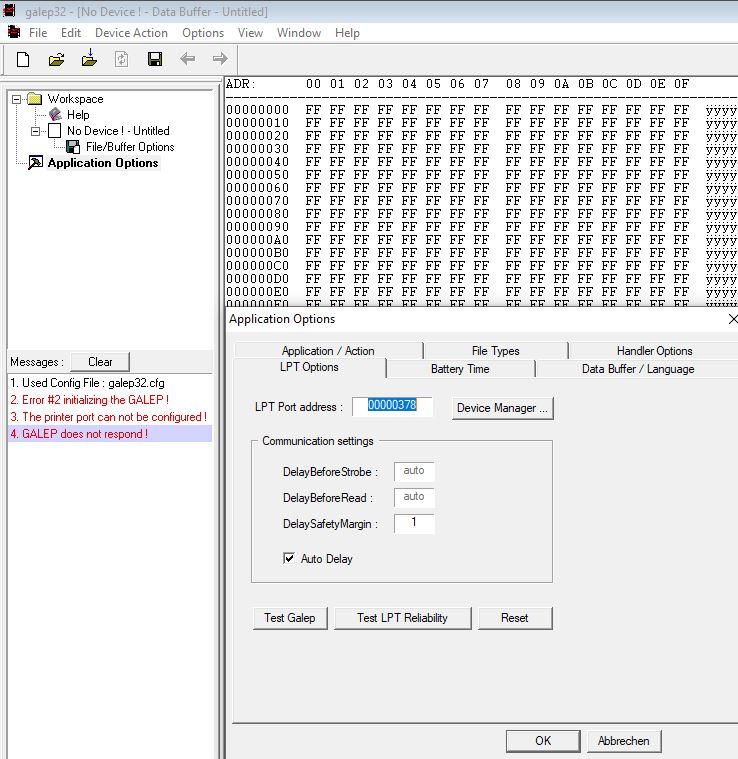

Hallo Forum,
Weiß jemand wie man mit einem Galep3 EPROM und Fuses eines Atmega 16A programmieren kann? Da hänge ich aktuell...
Bisherige Hürden + Lösungen:
Der PC selbst hat keinen LPT, daher wurde eine PCIe-Karte: https://www.delock.de/produkt/90412/merkmale.html beschafft.
Auf der Beigefügten CD sind übrigens Treiber von DOS über win 9X, NT, bis Win 10 sowie Linux.
Es wird die Aktuellste SW für den Gaelp 3 genutzt: http://www.conitec.net/german/software.php Galep32 for GALEP-4 and GALEP-III (1.20.07) Start entsprechend mit Admin-Rechten + Kompatibilität für Win XP-SP2.
Dann bekommt man erstmal die Fehlermeldung: "Can't Access glpntdrv.sys"
Zur Lösung braucht man die 64-Bit Version der glpntdrv.sys: https://heha.fwh.is/hs/glpntdrv.zip/ Aus der ZIP muss man die glpntdrv.sys welche sich im Verzeichnis AMD64 befindet nach C:\Windows\System32\Driver kopieren, keine aus einem anderen Verzeichniss.
Dazu ist demnach ein x64 Kopierprogramm nötig. Ich hab dazu den Total Commander in X64 genutzt: https://www.ghisler.com/deutsch.htm
Danach kann man Galep32 schonmal ohne Fehlermeldung starten :)

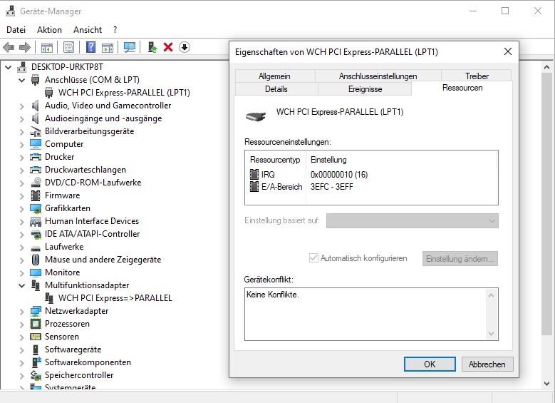

Unter ->Options->Application wird die 00000378 als addresse angeboten. -->War ja füher die Standardaddresse des LPT1.
Man kann die aktuelle Addresse eingeben und muss dann auf TestGalep Klicken damit sie übernommen wird.
-->Jetzt wird der Galep erkannt.
Beim mehrfachen Flashen muss natürich beachtet werden, das die vom letzten Programmieren auf 0 gesetzten Bits wieder gelöscht werden bevor man neu Programmiert. -->Sonst werden nur die neuen 0-En geflasht und es geht natürlich nix!

OP #8086242
Danke für eure Antworten :)
Ich habe schon seit ~10Jahren einen AVRISP MK2 :) -->Ist auch ein super Teil :)
Aber für einfache sachen auf dem Steckbrett will ich keinen ISP-Stecker aufstecken... Zudem ist der Galep3 ja auch schon seit ~2010 da und hat auch bei einigen GAL sowie 8051-Projekten gute Dienste geleistet. Wurde aber auch seit Jahren nicht mehr genutzt, letztmals noch mit XP.
Ich nutze das Atmel-Studio V6. Sehe keinen echten grund auf V7 mit neuem Design oder noch neueres zu wechseln .
Es bleibt aber dann doch die Frage, komme ich mit dem Galep auf Fuses / EEPROM?

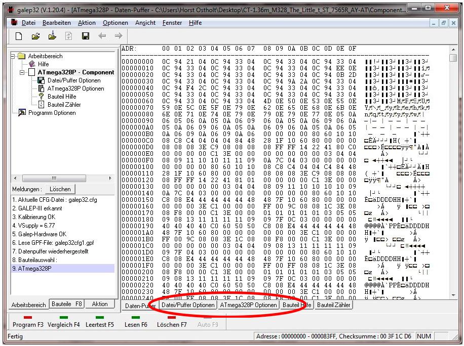

#8086265
Mir ist bei der Galepsoftware 1.20.7 aufgefallen, das die ggü. der 1.20.4 speziell bei den Fuses einiger Chips fehlerhaft ist, entweder kann man da gar nichts auswählen (es sieht auch massiv anders aus als früher) oder es wird egal wie eingestellt FF oder 00 gebrannt (und OTP-Chips sind dann tot).
Das hat mich einige PICs und Stunden an Arbeit gekostet.
Mit der 1.20.4 tut's wie's erwartet wird.
Der Rick über mir zeigt, wo die Einstellungen sind.
#8086715

OP #8091271
Mit der V1.20.4 habe ich genau die von euch (Rick, Hand-Jürgen) abgebildeten Fenster. Fuses + EEPROM lassen sich wie erwartet nutzen.
Auf dem Steckbrett ist ein ISP nicht immer das Praktischte. Tatsächlich hab ich das ganze angefangen um die SW eines Würfels mit Tiny13 auszulesen. -->Sie ist leider tatsächlich drauf..
Problem ist jedenfalls gelößt :)
