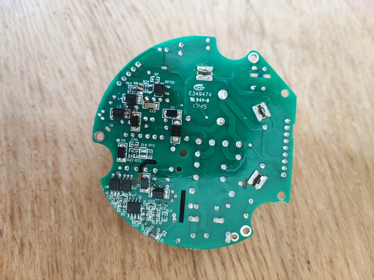

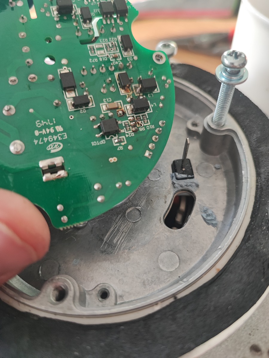

Hallo, ich habe hier einen defekten Lüftermotor von meiner Heizung. Die Heizung erkennt keine Lüfterdrehzahl mehr und schaltet ihn ab. Ich vermute das ich die Stelle gefunden habe, wo er wahrscheinlich die Drehzahl messen könnte. Jedoch kann ich auf der Platine nicht erkennen, ob oder welches Bauteil die Drehzahl messen könnte. Vielleicht kann mir jemand einen Tip geben. LG
Das Foto von der Platinen Unterseite, zeigt die Stelle wo die Aussparung im Motorgehäuse ist.

Soll das die einzige Platine sein? Dort kann ich maximal sowas wie ein Schaltnetzteil basierend auf TNY erkennen und eventuell noch einen galvanisch isolierter Schaltausgang/Steuereingang. Frequenzumrichter muss woanders sein.
Im Bereich der Aussparung finde ich auch kein relevantes Bauteil wie ein Reflexkoppler oder HAL Sensor auf der Platine.

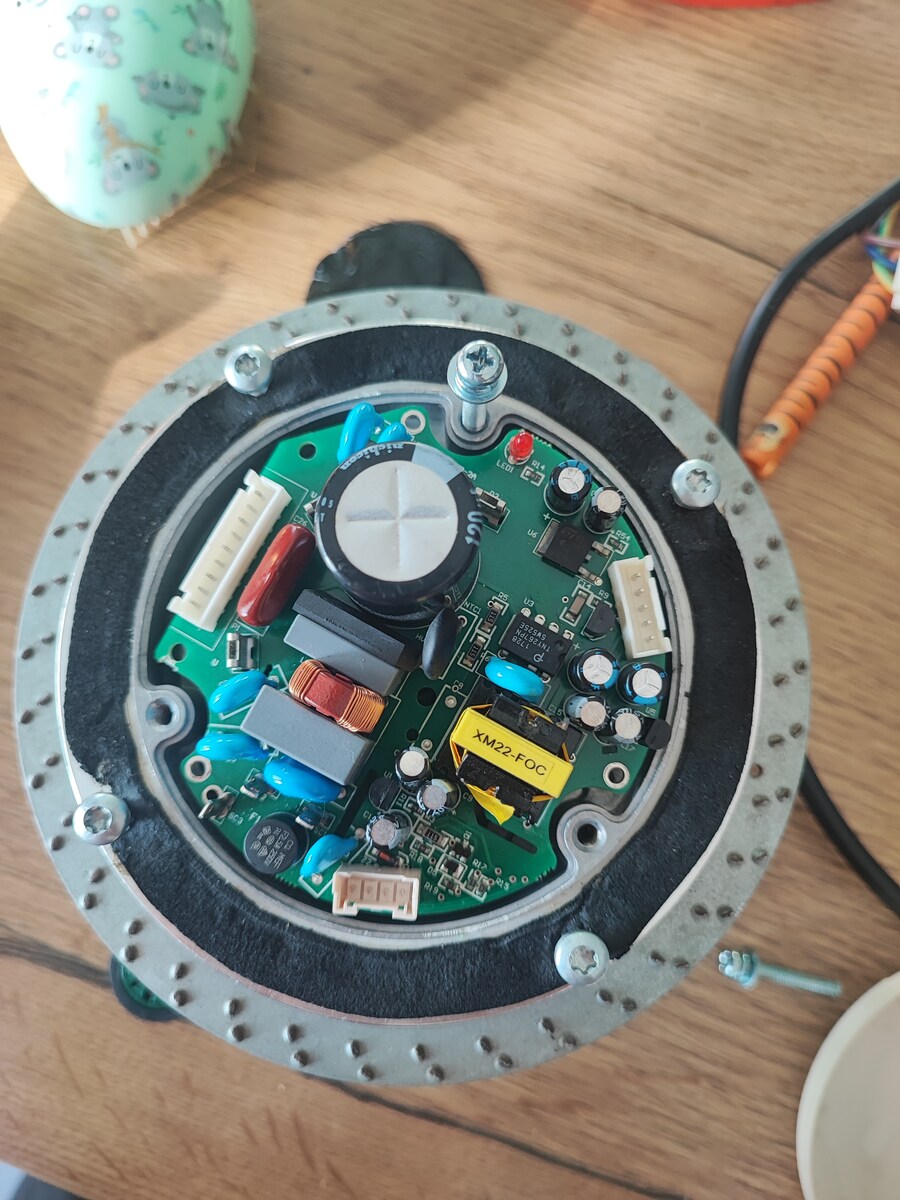

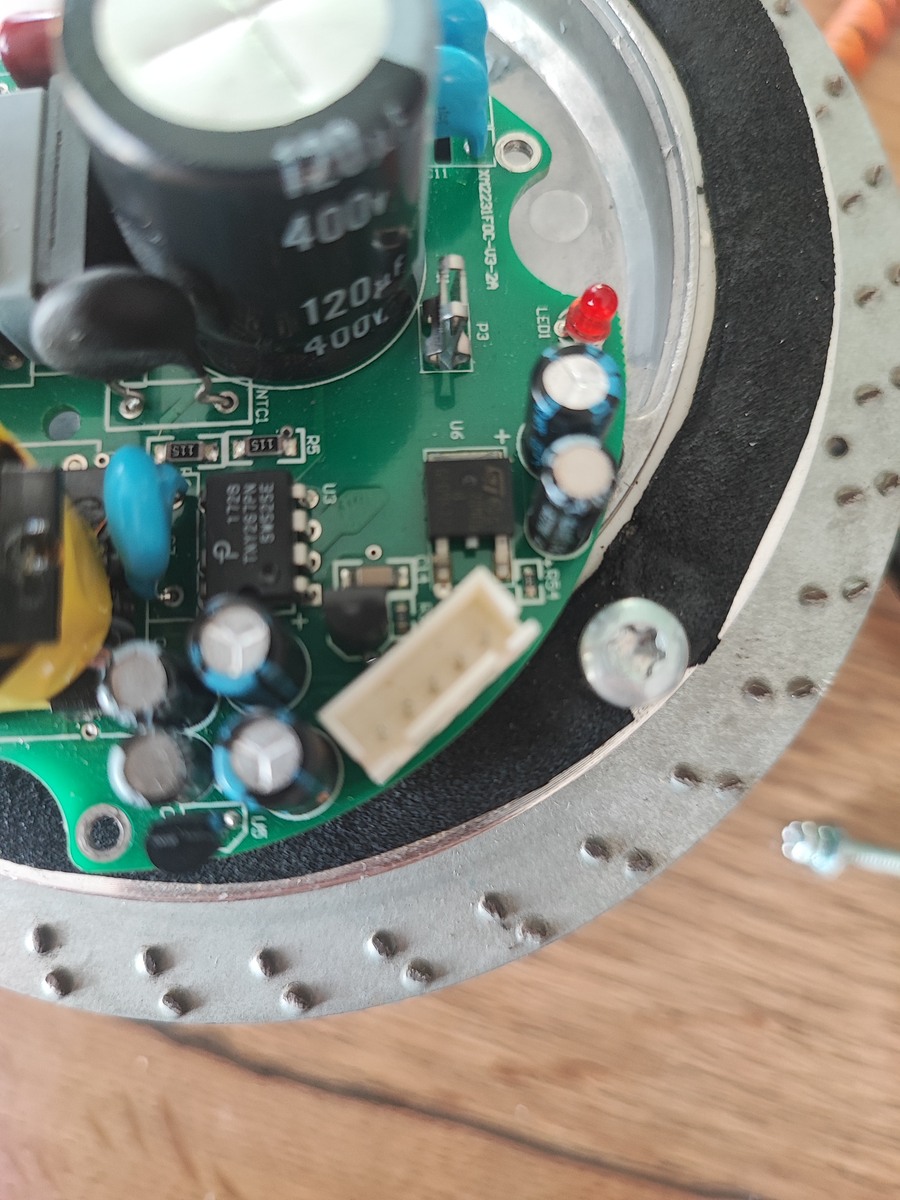

Der TNY erzeugt vermutlich nicht nur die interne Versorgung für den µP sondern auch die externen 10/15Volt die für die Ansteuerung benötigt werden. Ich meine zwei Pins des Übertragers auf der Seite der Kleinspannung zu erkennen. Dann ist die ganze "Insel" um U7 auf Kleinspannung und U1 vermutlich ein 431 für die Regelung. Der 8-Beiner wird ein Doppel OP sein der die Signale passend aufbereitet um durch die Optokoppler U2 und U8 "zu passen".
Wenn der Motor sonst läuft wird der Fehler im Bereich dieser Insel liegen.
