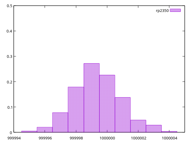

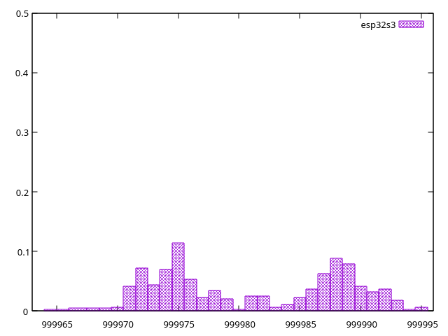

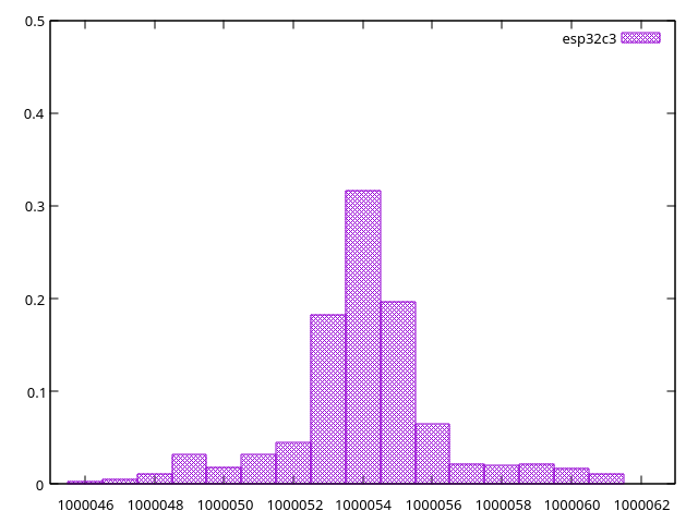

Stephan S. schrieb:
Ich muss mal die Daten heraussuchem dann kann ich auch noch die Standardabweichungen nachliefern.
Mindestens beim ESP32c3 sieht das nicht nach normalverteiltem Rauschen aus. Dafür sind das anteilig viel zu viele 5..8µs Ausreißer. Das spricht für häufige Verzögerungen von etlichen 100 CPU-Takten beim Erfassung von Start- bzw. Stopflanke. Da ist die Verteilungsfunktion wohl aufschlussreicher als die Standardabweichung.

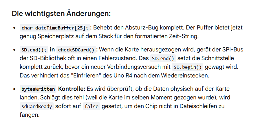

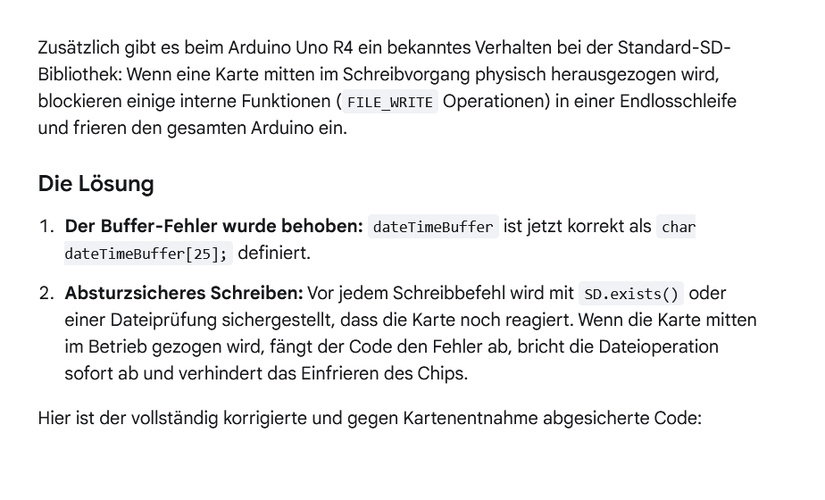

Mich hat ja sehr gestört, dass jedes Auslesen der Karte zum Programmabsturz führte.
Deswegen mal die KI gefragt. Die dritte Variante funktioniert.

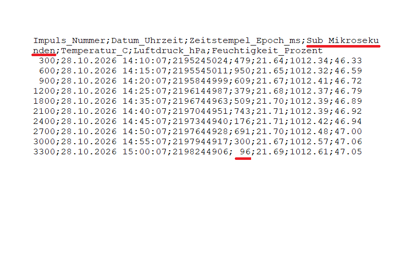

Programm anbei. Aber was soll ich mit Sub-Mikrosekunden?
Grüße Bernd
#8109169
Anbei die Verteilungen: sehr merkwürdig!
Aber ich denke, wir sollten unser Nebenthema jetzt beenden und uns Bernd widmen.
