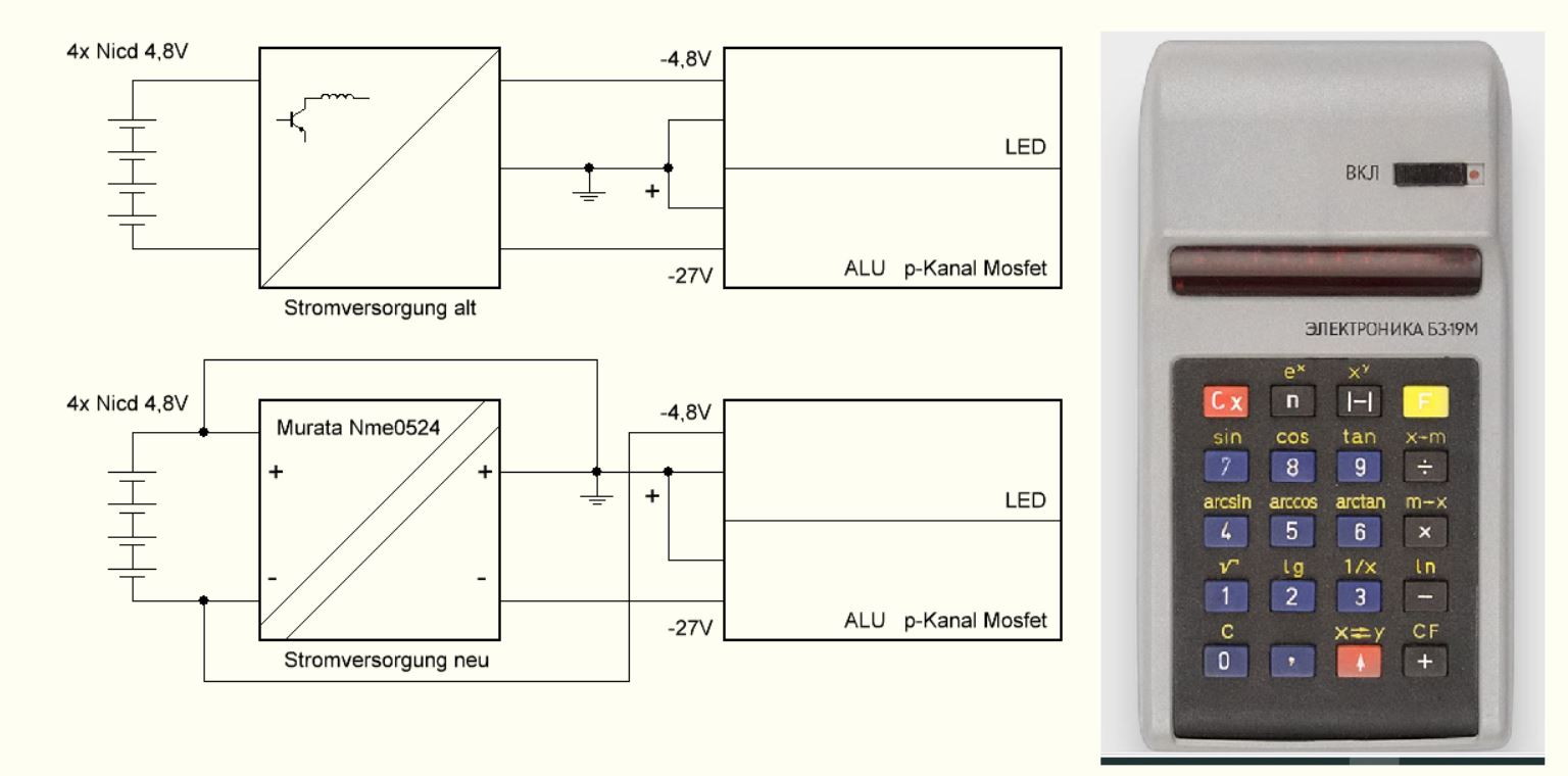

Die defekte Stromversorgung eines Taschenrechners B3-19M kann durch einen DCDC Wandler 5->24V Murata NME0524 ersetzt werden.

Passt das da in den Taschenrechner rein? Niemals, oder? Da sollte auf jeden Fall noch der TYp des DCDC im text benannt werden, evtl. ne Quelle, aber wenigstens ein Datenblatt. https://www.mouser.de/datasheet/3/76/1/kdc-nme.pdf https://www.mouser.de/de/ProductDetail/Murata-Power-Solutions/NME0524SC?qs=RzEZWeZsgEAZ5TLhh0x7yg%3D%3D
Ein paar begleitende Fotos vom Umbau wäre auch, der Aufmerksamkeit und Reputation wegen, ganz nett. Dann schau Dir bitte an oder macjh die anderweitig schlau, wie man auf einen Forenbeitrag verlinkt, wenn man schon keinen Artikel schreiben mag.
Hast du die Bauteile des "schwächelnden" Spannungswandler entfernt und den Murata dann ersatzweise dort verbracht?
