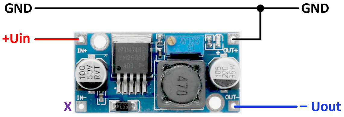

Ich wollte ein Inverse Voltage mit diesem Chip bauen.
Du brauchst dafür nicht diesen uralten Chip aus der Zeit kurz nach der Röhrentechnik. Man kann "Inverse-Voltage" mit >99% der aktuellen Buck-Regler bauen. Siehe z.B. den Beitrag "Re: IC für -5V Generierung gesucht (min. 120mA)"
Und natürlich geht das auch mit den "üblichen" 3-poligen China-Modulen wie dem LM2596:

Konkret also so:
Für 1,5A Ausgangsstrom?
Da wird der 2596 nicht reichen.
Für 1,5A Ausgangsstrom? Da wird der 2596 nicht reichen.
Der Regler selbst würde es schon schaffen, aber die Drossel auf dem Modul?
Immerhin werden sie mit einer "hohen Ausgangsleistung bis 2A und kurzzeitig sogar bis zu 3A" oder gar 5A beworben:
Wie auch immer: dann muss eben das nächstgrößere Board mit dem XL4015 herhalten... ;-)
