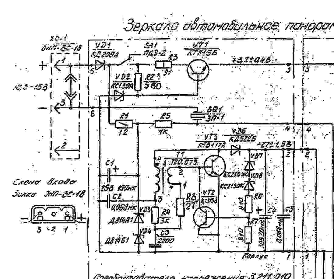

#6027980
Christian S. schrieb:
> um etwa -5 V zu generieren, kann man auch einen Sperrwandler mit nur
> einem Transistor, Zenerdiode und Speicherdrossel/Trafo bauen. Also ohne
> IC.
> Verwende ich für Displays, die negative Kontrastspannung benötigen.
und das Schaltbild der russischen Freunde dazu.;-)
(Die nehmen jetzt aber auch den MC34xxx lieber.)

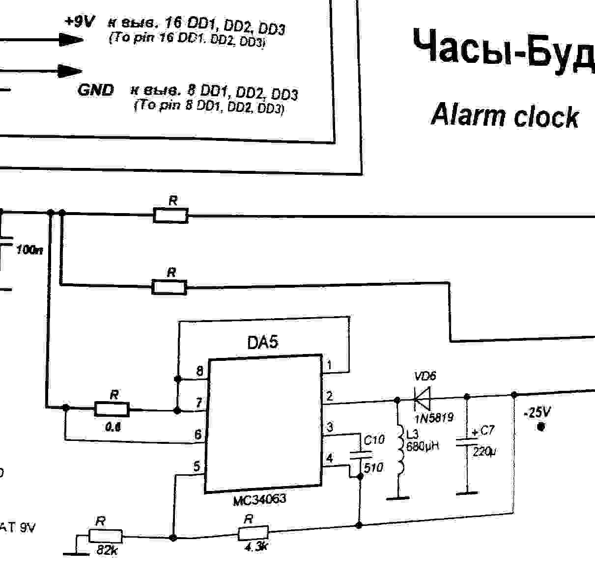

MaWin schrieb:
> Richtig macht es schon ein MC34063
ciao

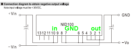

Der Ausgang ist isoliert vom Eingang. Das heißt, du darfst die Pole
der Ausgangsseite auch beliebig mit Polen der Eingangsseite verbinden.
Insbesondere darfst du Ausgangs-Plus mit GND verbinden und hast dann an
Ausgangs-Minus deine gewünschten -5V gegen GND.

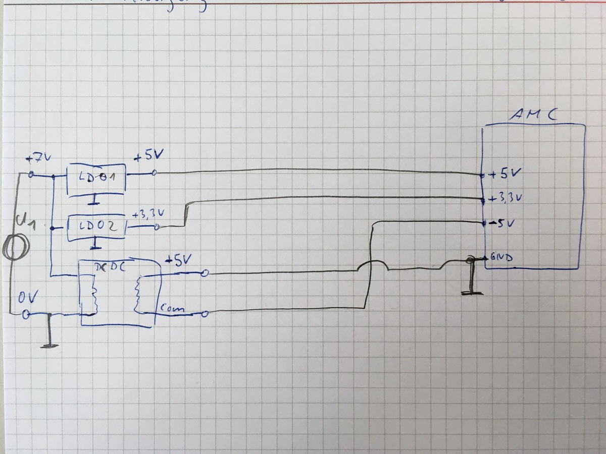

#6028146
Markus schrieb:
https://www.digikey.com/product-detail/en/murata-power-solutions-inc/CRE1S0505S3C/811-3195-ND/6056051
> Hi Udo,
> danke für deinen Link!
> leider finde ich da nur welche die auf +5V Umsetzen als
> Isolationswandler oder Wandler, die am Eingang eine negative Spannung
> brauchen um eine Negative auszugeben :-(
Das ist ein galvanisch getrennter Wandler. Wenn du also den Pluspol des
Ausgangs auf Masse schaltest hast du am Minuspol des Ausgangs -5V.
Fast wie bei deiner Skizze, nur Vorsicht, der Wandler den ich verlinkt
hatte hat glaube ich nur 4,5 bis 5,5 V Eingangsspannug. Den müsstest du
also eingangsseitig an die +5V hängen, nicht an die ungeregelten 7V.
Es gibt aber bestimmt auch Wandler mit einem weiteren
Eingangsspannungsbereich.

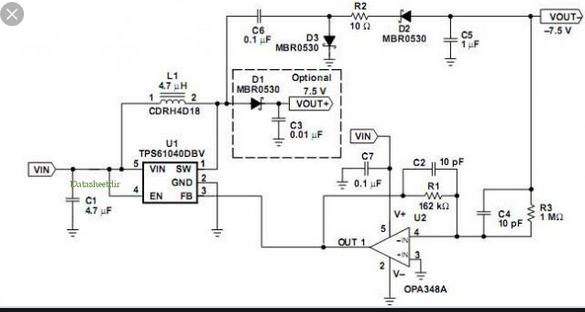

Gast #6029329
Ich verstehe die ganze Diskussion nicht. Man kann praktisch jedes
Abwärtswandler-IC invertierend verschalten. Das nennt sich dann
inverting buck-boost Topologie.
Man muss dabei auf die Gesamt-Spannungsdifferenz achten. Eine Wandlung
von +5V auf -5V benötigt eine Spannungsfestigkeit von 10V. Ebenso
fließen höhere Spitzenströme im Vergleich zur nicht-invertierenden
Schaltung und die Dropout-Spannung ist um eine Diodenstrecke größer.
Damit stehen einem trotzdem ein paar tausend Buck-Konverter ICs von den
üblichen Herstellern zur Verfügung. Notfalls was man halt so in der
Wühlkiste hat.

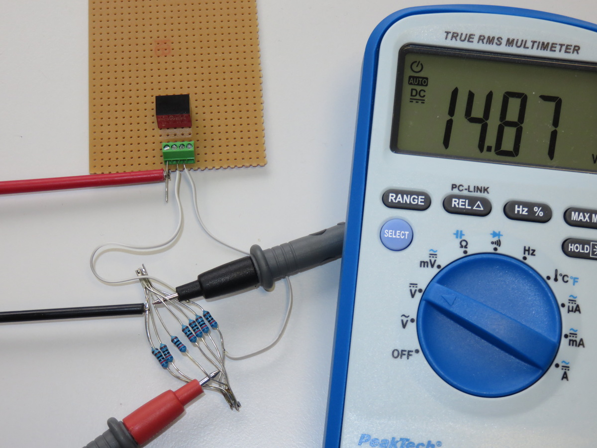

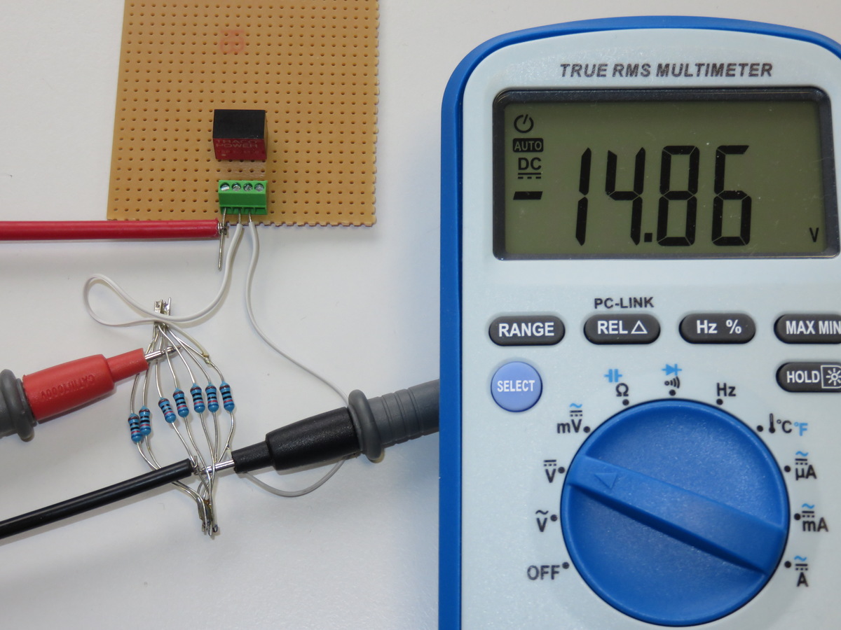

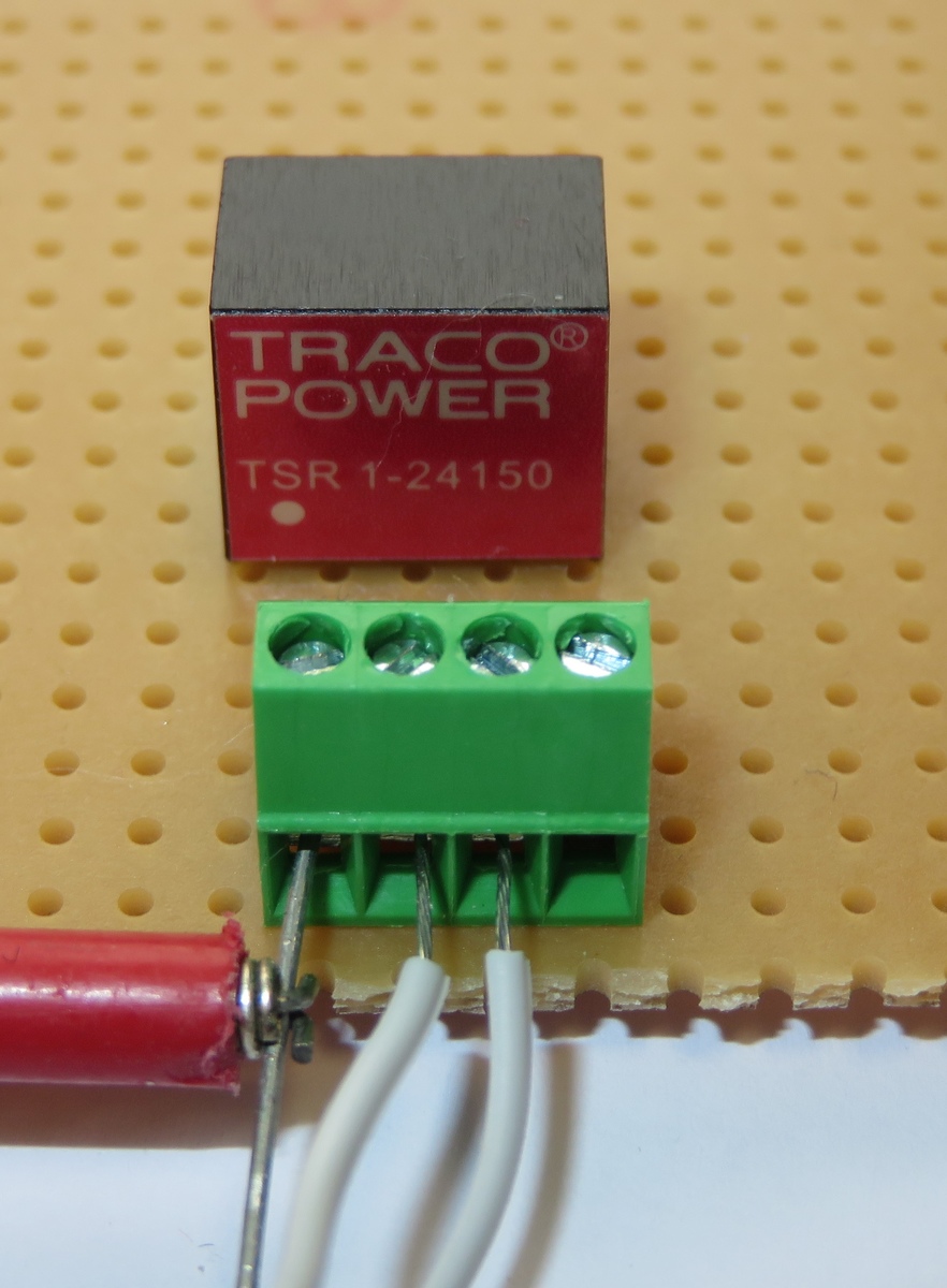

Moderator (Firma: Titel) Persönliche Seite #6029392
Axel S. schrieb:
> Er möchte ein "einfaches IC", das ihm aus einer beliebigen (weil nicht
> spezifizierten) Spannung stabile -5V macht.
Wenn die Eingangsspannung im Bereich von 7..36V läge, würde ich 2 Traco
TSR 2450 so verschalten:
                    __________
 +Vin  ----o-------|in TSR out|-------> + Vout
           |       |___gnd____|
 -Vin  ----+------------o--------o-------- GND
           |        __________   |
           '-------|in TSR out|--'
                   |___gnd____|
                        '-------------> -Vout
Und ja, die Beschaltung des unteren TSR ist genau so gemeint...  ;-)

Peter D. schrieb:
> Die TSR 1 können das nicht
Doch, bei mir können die das... ;-)
Anbei mal ein Aufbau mit einem TSR mit 15V Ausgang und 24V Eingang. Last
in beiden Fällen ca 200mA (ja, ein bisschen viel, war aber ein
Überlasttest... ;-)
Man beachte, wie das Messgerät und die Versorgung angeschlossen sind
(just so, wie ich das oben skizziert habe).
> es müssen schon TSRN 1 sein.
Das sind letztlich nur weiterentwickelte TSR, die dank integrierter
Kondensatoren nicht mehr so arg stören. Schon aus diesem Grunde würde
ich hier auch tatsächlich TSRN Regler einsetzen.

EDIT:
Meanwell hat diese Beschaltung für seine NID100 Stepdown-Module sogar
ziemlich exponiert im Datenblatt (letztes Bild)...
