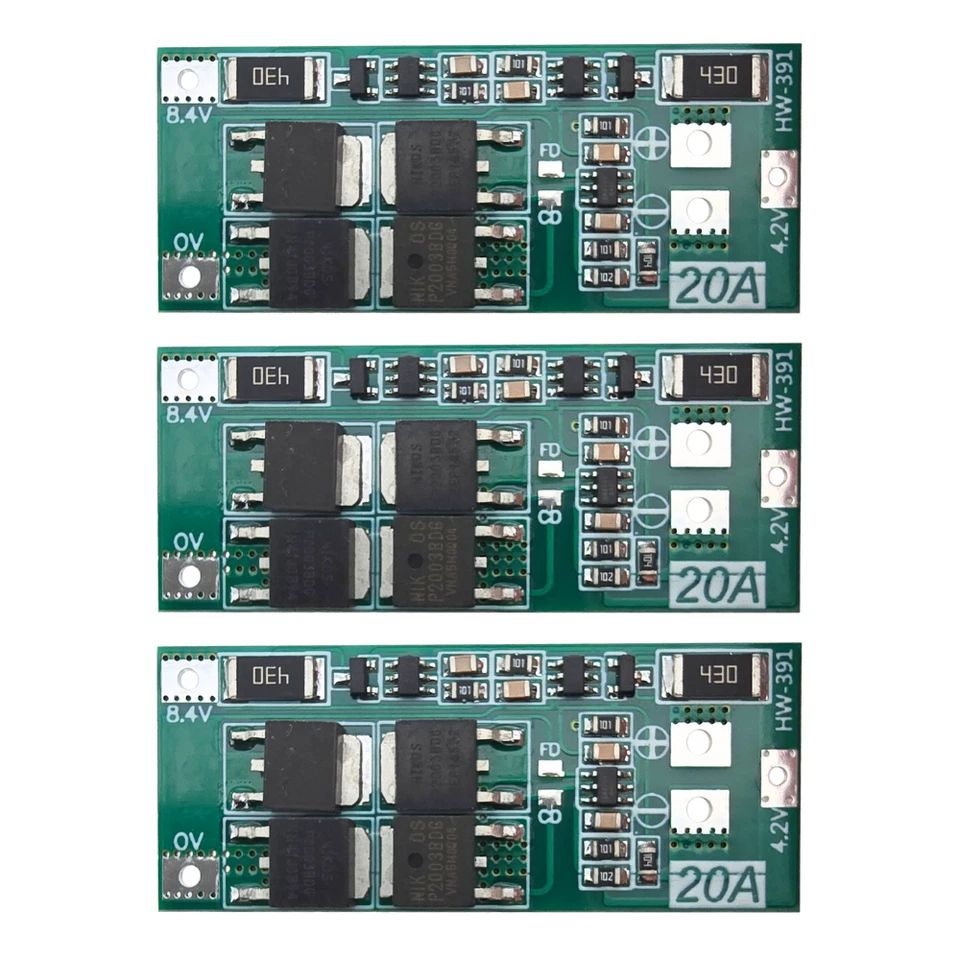

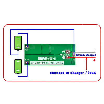

Hallo Leute Ich bekomme diesen BMS nicht zum laufen.
Ich habe die beiden Akkus an den Anschlüssen 0V 4,2V und 8,4V angeschlossen.
Den Verbraucher bzw das Ladegerät an den Anschlüssen + und - auf der rechten Seite der Platine.
Ich bekomme nach Anschluss der Akkus aber nur 3,7V an den Anschlüssen + und -
ich habe dann versucht ein Netzteil an den Anschluss + und - angeschlossen, dessen Leerlaufspannung auf 8V eingestellt wurde und die Strombegrenzung auf 500mA eingestellt wurde.
Die Netzteilspannung bricht sofort auf 3,7V zusammen.
Was mache ich falsch?

Im worst case ist der zweite Akku falsch herum angeschlossen. Das hatten wir schon mal und kam dann beim Bild vom gesamten Aufbau heraus.
Es gibt Platinen, da funktioniert das nur, wenn das Ladegerät, die Akkus und die Verbraucher auch wirklich galvanisch getrennt sind, oder nur die Massen oder nur die Plus-Leitungen verbunden werden.

Datenblatt.
When the battery is connected for the first time, discharging may not be enabled. In this case, short the VM pin and VSS pin or connect the charger to restore the normal status.
OP #8091035
Julian L. schrieb:
was genau war defekt? ist es optisch oder messtechnisch erkennbar? lag es an Verpolung?
das weis ich nicht. Optisch war nichts erkennbar. Verpolt habe ich auch nichts. Messtechnisch habe ich zumindest an den Mosfets keine Auffälligkeiten entdeckt.
Bei dem geringen Anschaffungspreis habe ich allerdings wenig Lust meine restliche Lebenszeit in Ursachenforschung zu investieren.
Die Leiterplatte geht in den Elektronikschrott und gut ist.
Ralph
