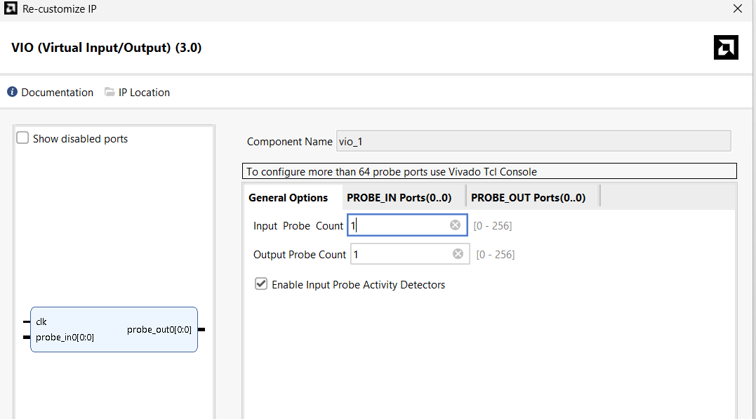

ein Microblaze design läuft, aber die interne werte die an VIO verbunden sind zeigen irre werte, so etwa in 4 sekunden zyklus. Fast alle null, dann random werte, und wieder meist nulls. Aber die werte können nicht stimmen da der design fehlerfrei weiterläuft.
Ideen? Der VIO läuft von configurations clock.

Ich habe die VIO port anzahl wieder von 10 auf 8, dann geht plötzlich wieder alles normal. Keine Ahnung warum es bei 10 VIO ports nicht mehr ging.
(Firma: Starfleet) #8091953
Das ist doch erst mal gut, wobei ich meine, daß es weniger an der Portanzahl liegt, sondern an den internen Signalen, die an Port 9 und 10 lagen.
Mal diese beiden mit zweien von den ursprünglichen acht tauschen und schauen ob es geht. Wenn nicht, gibt es vielleicht 'ne hilfreiche warning beim P&R, vielleicht in Richtung Zusammenführung verschiedenener clock/reset domains o.ä..
Am vio selbst kann man ja nicht viel configurieren (siehe Anhang).
Oder der initial value im vio (bei OUT-Ports) passt nicht mit dem internen signal. Wobei ich annehme das an dem vio alles In-Ports sind ?!
