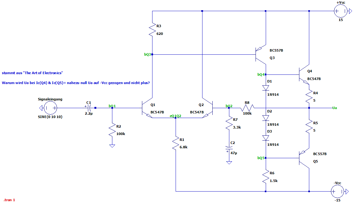

Hey Leute,
habe folgenden Transistor-Leistungsverstärker aus „The Art of Electronics“ unter Verwendung verschiedener frei parametrierter Signaleingänge (Pulse, Sine, None) mal simuliert. Obwohl sich Q4 und Q5 nicht abwechselnd ein- und ausschalten (im Trace von Ie(Q5) und Ie(Q4) zu erkennen) verhält sich die Ausgangsspannung mit sinusförmigen Eingangssignal dabei so, wie es von einem Push-Pull-Verstärker zu erwarten ist. Warum wird die Ausgangsspannung bei ausgeschalteten Q4 und Q5 (Ib(Q4) und Ie((Q4) nazu 0A) auf -Vcc gezogen und nicht auf +Vcc? Vermutlich hängt es nur mit den 3 Dioden zusammen, dass kein Ein-und Ausschalten beobachtet werden kann? Vielen Dank euch!

Doch, die würden schon halbwegs ein- und ausschalten, wenn man die Schaltung besser auslegen würde.
Erstmal übersteuerst du die Schaltung mit 10V Eingangsspannung gnadenlos.
Der Ruhestrom ist mit den drei Dioden D1...D3 mit über 60mA viel zu hoch. Zwei reichen.
Balanciere die Schaltung durch Variation von R3 und R6 besser aus.
Eine Last am Ausgang wäre auch sinnvoll.

Bei geringer negativer Versorgungsspannung wird der Strom durch R1 so gering, dass der Spannungsfall über R3 nicht mehr ausreicht, um Q3 anzusteuern. Auch nicht, wenn Q1 vollständig einschaltet.
D.h. Q3 liefert keinen nennenswerten Kollektorstrom mehr. Über R6 fließt aber weiterhin Strom zur Quelle -Vcc. Damit liegt an der Basis von Q5 fast das Potential -Vcc.

Gibt es einen Link oder Bild vom Schaltplan fuer Smartphones oder Tablets, die kein LTSpice haben.
Stimmt, LTspice für Android gibt's offensichtlich noch nicht.
Ich hab mal die Schaltung von Peter (david_h88) als Bild (.gif) beigelegt.
(Nachtrag: Im Buch (hab die 2. und 3. Ausgabe) habe ich die Schaltung nicht gefunden.)
Bernhard
Wieso soll der auf -Vcc gezogen werden? Durch die Rückkopplung über R8 wird der grundsätzlich versuchen, die Basisspannungen des Q2 auf die des Q1 zu halten. Im Ruhezustand also von Eingang bis Ausgang alles auf 0V (bis auf eine geringe Fehlerspannung). Da isses fast egal, ob da ein Querstrom durch Q4/Q5 fließ oder nicht (solange er nicht zum Schwingen neigt)

Schaltung im Buch gefunden.
Was meinst du mit "ausgeschalteten Q4 und Q5"?
Q4 erhält keinen Basisstrom, weil Q3 keinen Strom liefert?
(Q3 liefert keinen Strom, wenn Q1 weniger als 1 mA führt, z. B. wenn die Eingangsspannung zu weit sinkt, dass Q1 übersteuert wird und komplett sperrt)
Q5 kann man nicht abschalten. Dessen Basisstrom fließt durch R6 und der ist nicht steuerbar.

Die Schaltung arbeitet doch wie erwartet. Mit den kleinen, vorgeschlagenen Optimierungen bis +/-12V aussteuerbar. Mehr geht z.B. mit Bootsstrap.
Anbei die leicht angepasste Schaltung mit Plot: grün und rot die Ströme durch die Endtransistoren, Stromübernahme bei etwa 25mA von dem einen auf den anderen Transistor.
