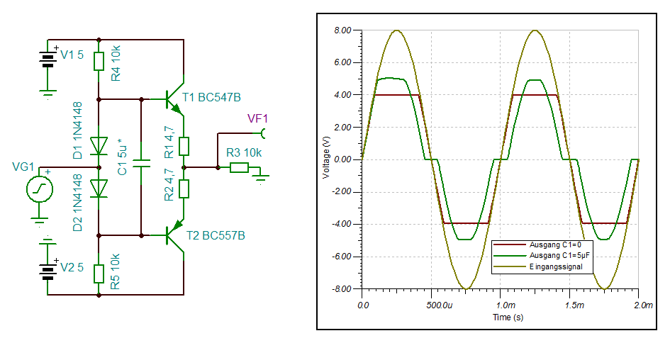

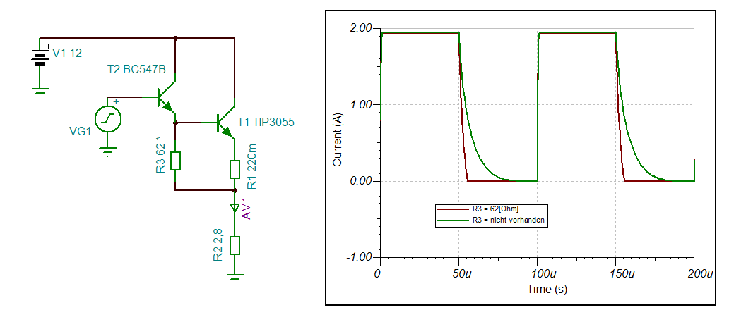

Warum machst du es dann nicht? Ein ganz deutlicher Anstoß dazu steht
doch schon in deinem PDF auf Seite 9. Im angehängten Bild sieht man, was
man mit einfachsten Mitteln erreichen kann. Die Begründung und der
daraus folgende Nutzen ist jetzt dein Teil der Sache.
Edit: Hatte mich mit R1 vertan, R1=330mOhm ändert aber nichts am
Stromverlauf und Zeitverhalten.

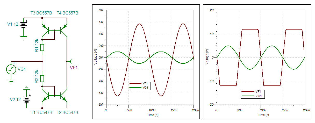

Viel einfacher, nämlich ohne jeglichen Zusatzaufwand, kann man eine
erweiterte Aussteuerbarkeit erhalten, wenn man die eingangsseitigen
Stromspiegel zur Verstärkung des OPV-Ausgangssignals verwendet. Im
Anhang die Schaltung dazu. Man erkennt eine Verstärkung von etwa -6,
d.h. die OPV-Eingänge müssen vertauscht werden.
Die zusätzliche Verstärkung in der Schleife bedingt eine veränderte
Frequenzgangkorrektur. Entweder lässt man die Gesamtschaltung 5 oder
6-fach verstärken, oder man reduziert die zusätzliche Verstärkung des
Stromspiegels durch einen Widerstand von VF1 nach Masse.

von Arno R. (arnor)
Dieter D. schrieb:
> Die einfachste Variante wäre ein Elko zwischen den Basen. Aber das ist
> dann nur für den Audio-Bereicht von 32Hz-12kHz geeignet.
Naja, man tauscht bei der Dimensionierung im Wesentlichen das Anschlagen
oben und unten gegen starke Übernahmeverzerrungen ein, siehe Anhang.
Will man die Übernahmeverzerrungen auch bei niedrigen Frequenzen
vermeiden, muss man C1 SEHR groß machen.

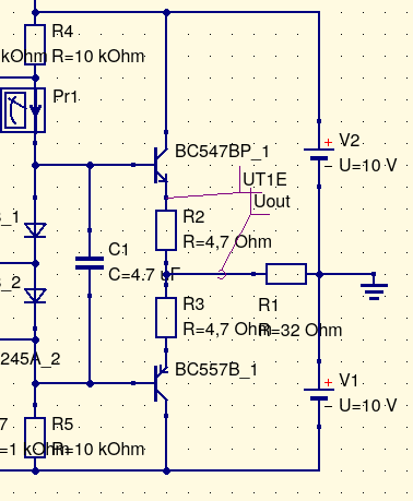

Ups, mit nur +-5V Versorgung wird das natürlich nichts, im Anhang die
korrigierte Schaltung. Der Kondensator verbessert zwar die
Aussteuerbarkeit, es gibt aber deutlich stärkere Übernahmeverzerrungen
(rechtes Bild, Farben wie gehabt) als im Fall ohne Kondensator.
