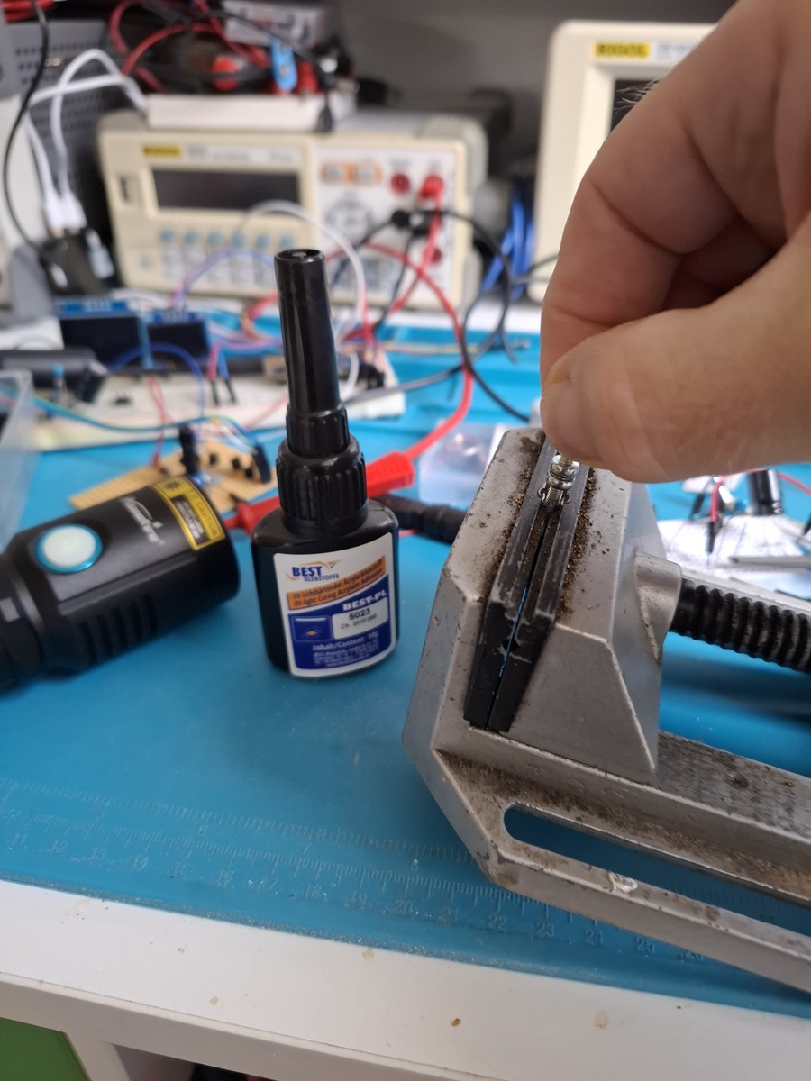

Mein Universal UV-Kleber ist von der Fa.Best, die Nr. 5023. Ein UV-härtender Acrylatklebstoff
Eigentlich für die Verklebung von Ganzglasvitrinen oder für Metall- teile auf Glas. Der zeigt ein interessantes Verhalten, da er auch wie ein anaerober Kleber (z.B. Loctite) funktioniert.
Nur wenn 2 Faktoren zusammenkommen (möglichst minimaler Spalt und Licht), wird er fest. Ein Tropfen auf der Arbeitsplatte wird auch mit Licht nicht fest.
Eine Verklebung Metall auf Metall wird durch eine Startbelichtung auf der kaum sichtbaren Klebefuge fest.
Beim Kleben von Vitrinen ist das Zeug klasse. Überflüssiger Kleber wird nicht fest ( nicht in den ersten Tagen). Also lieber mehr Kleber nehmen, glasklare, blasenfreie Klebefugen, überflüssigen Kleber am nächsten Tag mit Universalverdünnung entfernen.

Heute ist der Best Kleber gekommen. Zwei 3mm Schrauben. Keine wirklich flachen Köpfe, aber seht selbst!
Ich denke bei den damaligen Versuchen war die Led mist, die bei einem Kleber dabei war.
Die 10W Lampe, da wurde der Kleber nach ein paar Sekunden hart. Habe dann aber von allen Seiten insgesamt ein Minute drauf gehalten.
#8095124
Danke Bernd! Auch für den Hinweis mit dem Tageslicht.
Heute Morgen habe ich die Schrauben auseinander gezogen.
Obwohl die Klebung und das Material überhaupt nicht optimal waren, so war die Klebekraft schon wirklich ziemlich stark. Für den richtigen Einsatzzweck ist der Kleber wirklich gut.
