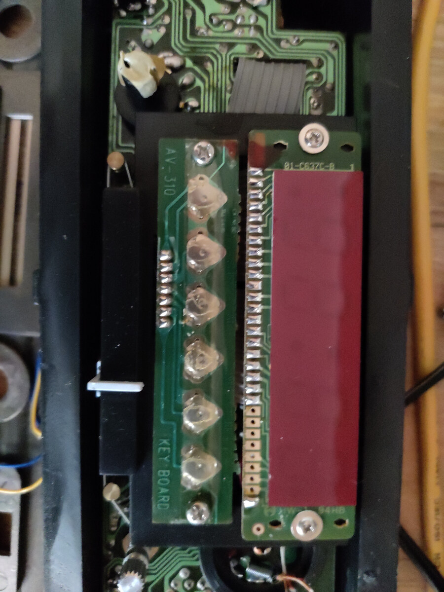

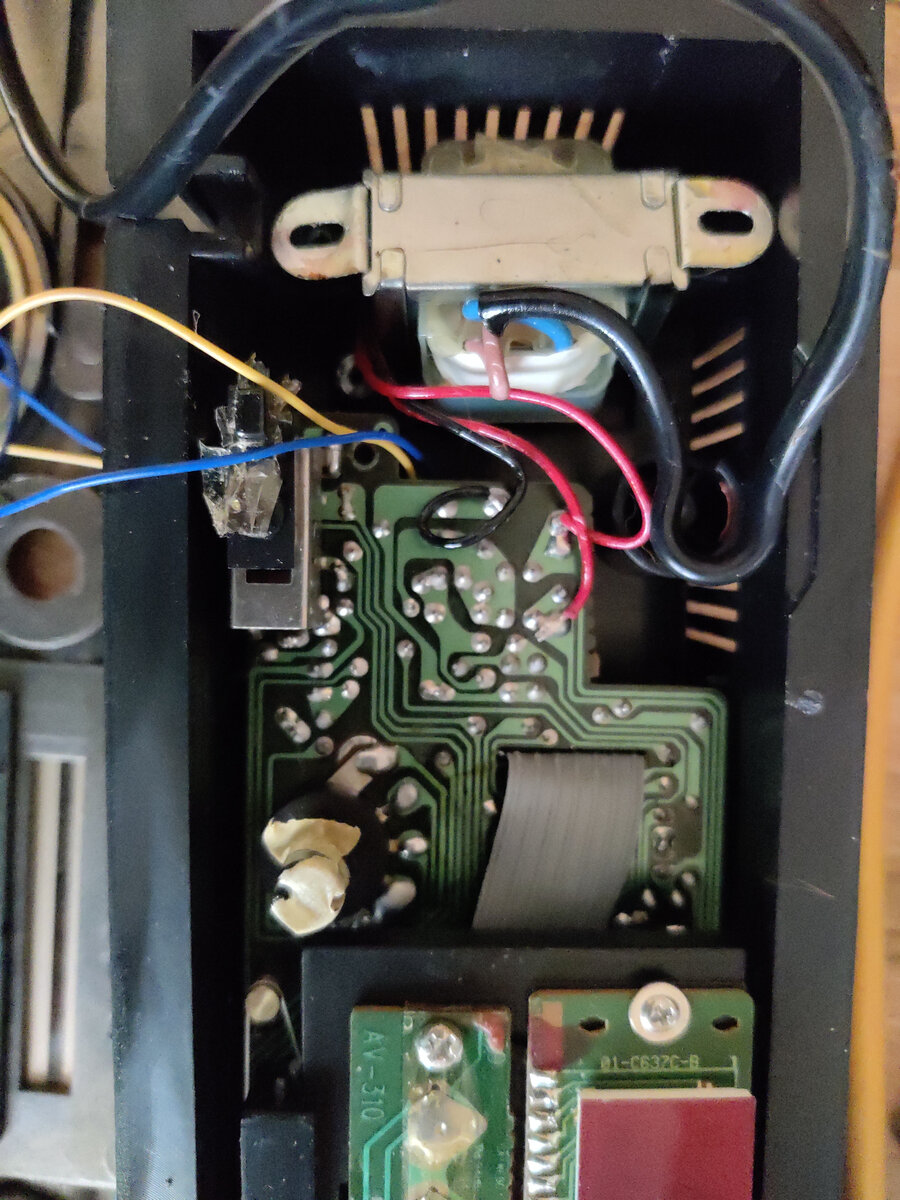

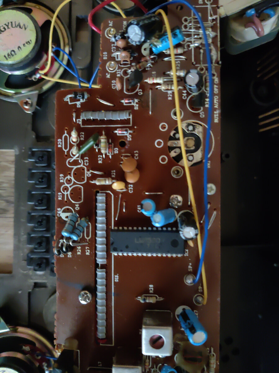

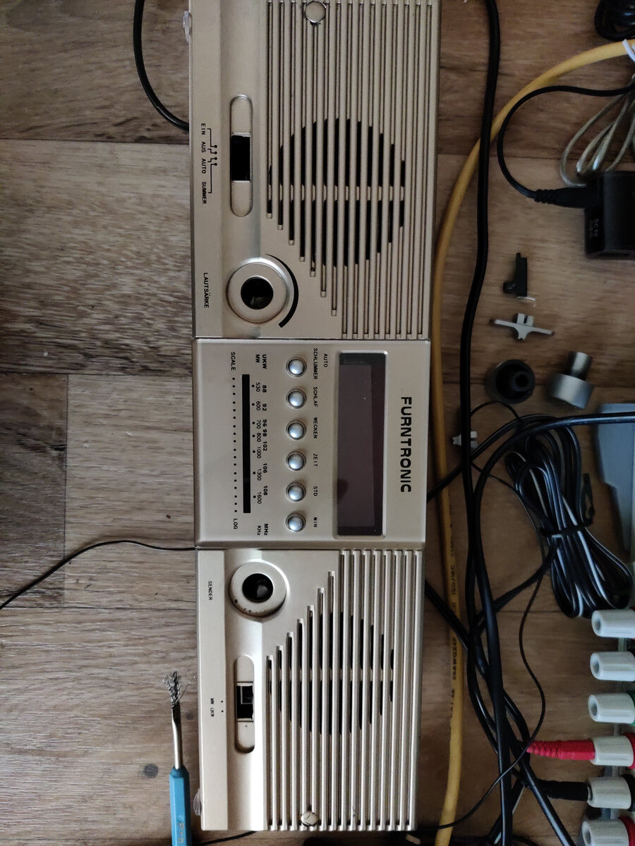

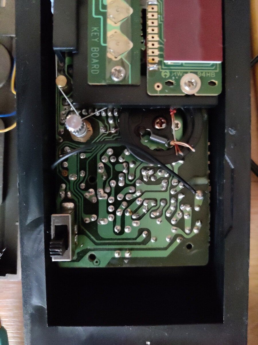

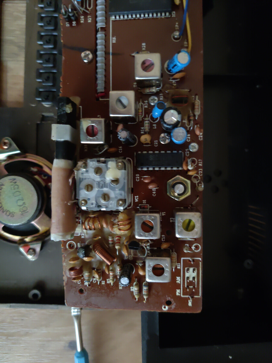

Ich habe hier ein "Möbelradio" mit Uhr und Netzanschluss.
Fehlerbild: Uhr stellen -> Radio einschalten -> Uhrzeit blinkt, stimmt aber ansonsten
Das Radio/die Uhr hat keine Stützbatterie. Normalerweise blinkt die Zeit nur nach Netzausfall.
Bitte um Hilfe/Anleitung bei der Fehlersuche. Multimeter ist vorhanden.
#8094320
Das klingt danach, das beim "Zuschalten" des Radios die Betriebsspannung etwas zusammenbricht und die Uhr einen "Stromausfall" detektiert.
Ich würde als erstes den oder die Elkos in der Spannungsversorgung tauschen, die sind durch den Dauerbetrieb taub geworden und puffern die Spannung nicht mehr. Dort wo die Trafoanschlüssen hingehen und die Gleichrichterdioden sitzen.
