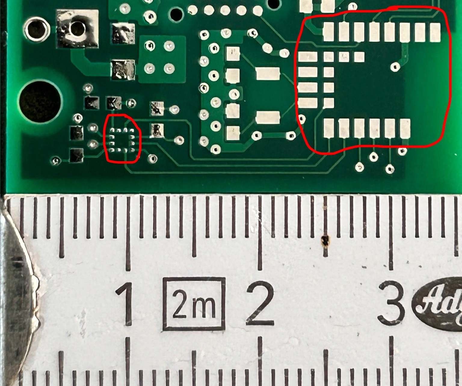

Hallo zusammen, ich suche jemanden, der mir zeigen kann wie man kleine SMD Bausteine per Heißluft (oder Heizplatte) und Lötpaste löten kann. Anbei ein Bild von der Platine. Ich komme aus dem Landkreis Biberach. Es wäre schön, wenn sich jemand findet, mit dem ich das idealerweise vor Ort zeigen kann. Normale SMD Bausteine mit Beinchen bekomme ich hin, aber wenn ich nur Pads auf der Unterseite vom Chip habe, scheitere ich. Bezahlung nach Vereinbarung. Viele Grüße!
Du musst die Platine auf einen Pre-Heater legen und von oben den ganzen Chip erwärmen.
Bei der links gezeigten Form gibt es für manuelle Arbeiten eine Alternative: Die Pads etwas länger gestalten, so dass sie um den Chip herum heraus schauen. Dort kann man den Lötkolben ansetzen.
So kompliziert ist das nicht. Gib dein Geld lieber fuer Werkzeug aus, schaue ein paar Youtubevideos und uebe. Besonders Uebung ist das wichtigste weil man viel nach Gefuehl macht.
Kauf dir:
Heizplatte MHP30 oder MHP50. Ist etwas Geschmacksache Ein optisches Stereomikroskop. (so 300-350Euro) Eine gute Pinzette. FLussmittel, Loetpaste Eventuell noch eine Heissluftstation 858D
Du bist dann mit 500-600Euro dabei und kannst alles machen.
Also Firma kaufst du natuerlich Mantis, Leica, Weller, Bernstein, JBC. Dann halt so 5000-10000Euro.
Ich hab in der Firma die teure Loesung, alleine schon wegen den Sicherheitsaufklebern, und privat alles in billig. Funktioniert beides gleich gut. :-D
