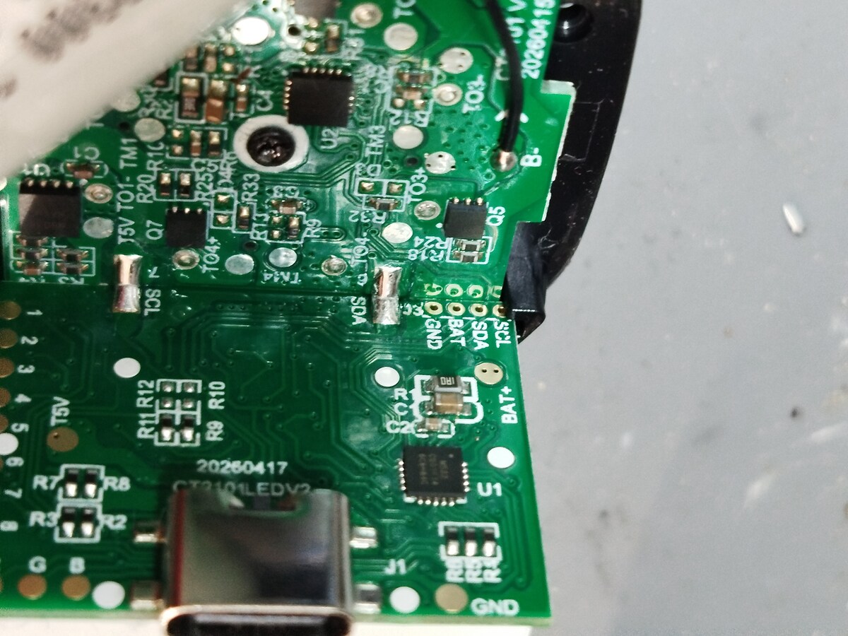

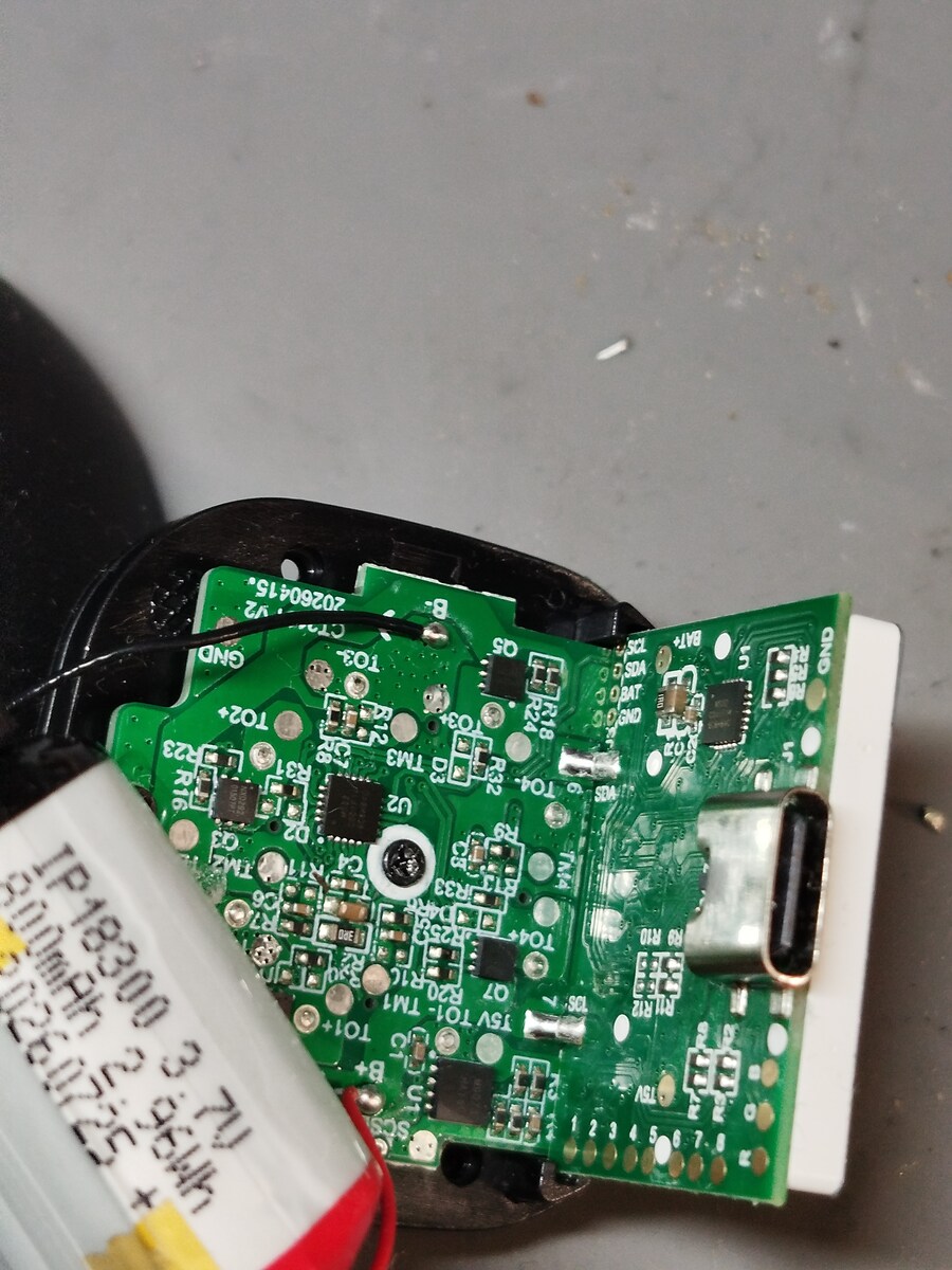

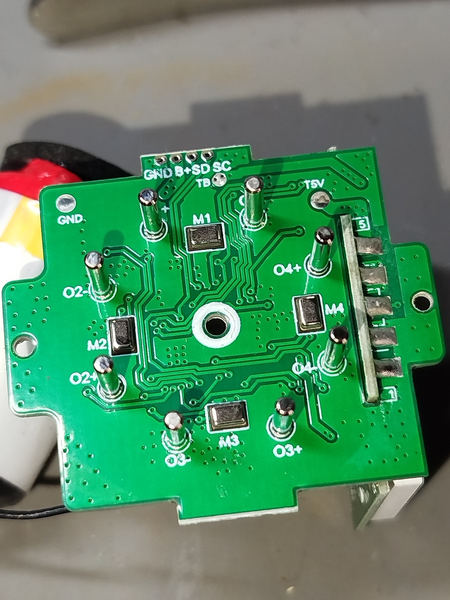

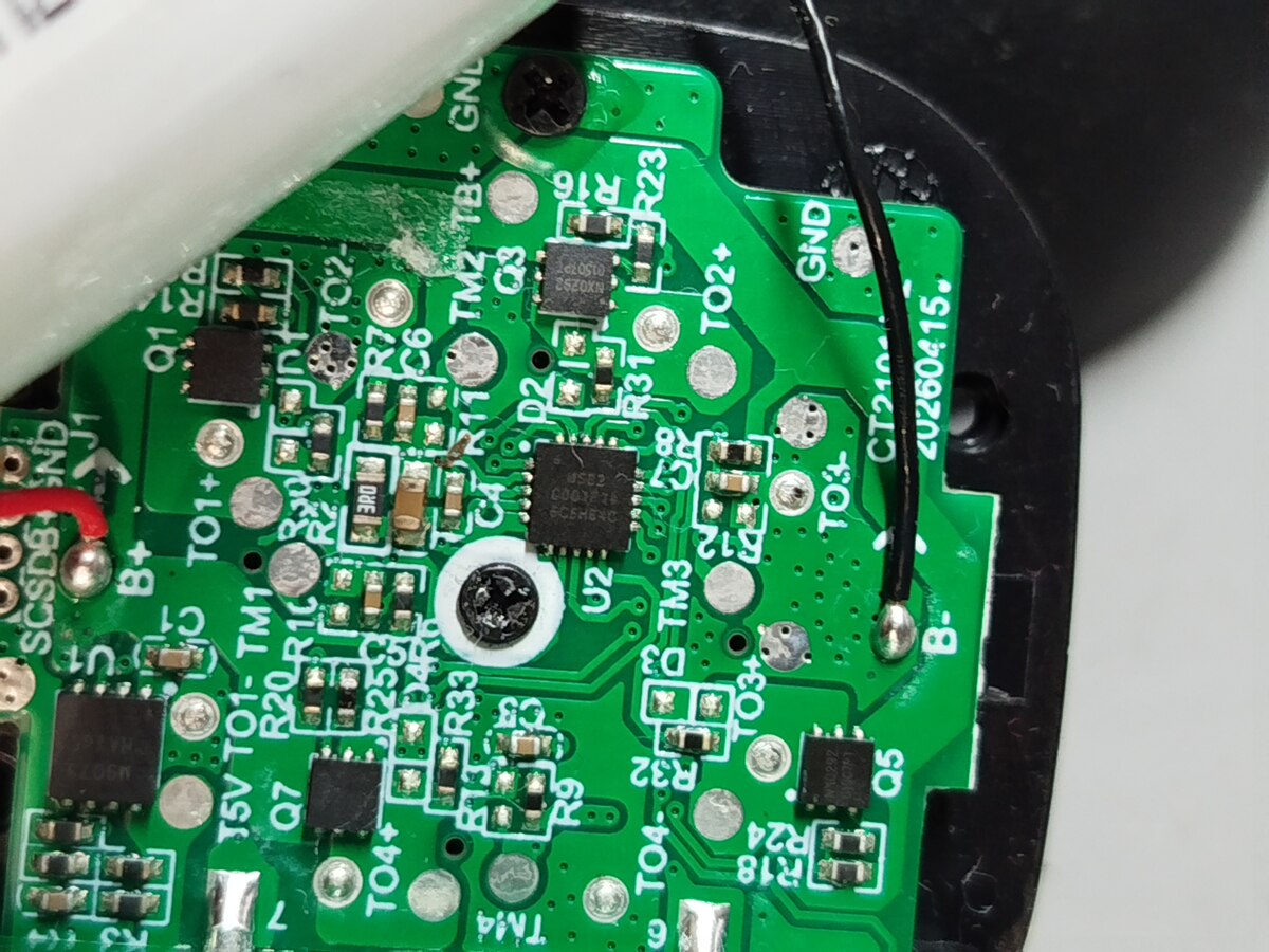

Manchmal muss ich euch um euer Fachwissen echt beneiden, um die auf der Strecke gebliebene Neugier mancher, sicher nicht.
Sowas ist eben nur was für neugierige, die finden dann neben Akkus so interessante Sachen wie diese Fumot https://www.randmvape-shop.net/products/fumot-randm-eco-4in1-80000
Zwei MS32C001F14 in einer Vape!
Für lernwillige, wie auch so eine 25k beispielsweise, ist so gratis Hardware zum spielen doch Oberklasse.
Kommt Gratis und vollständig, mal Gucken ob ich per SWD reinkommen kann. ;-)
Nachtrag: Oh, mal eine neue Bauform zugsensor. Oder sind das möglicherweise sogar Mikrofone?

Mir ist da gestern übrigens etwas aufgefallen, wenn jemand an so eine 80k Vapes mit vier Tanks kommt, achtet mal auf den Akku!
Geworben wird laut Webseite mit 1000mAh, ich habe 800mAh vorgefunden.
Mal sehen ob die einfach dreist lügen.

Oh, sehr schön!
Einer von zwei, auf der Platine für die Heizung, ist ausgelesen und durch Gihdra gejagt, die 80k hat kein RDP1 gesetzt! Jetzt noch dem MS32C001(B, definitiv Verwandte, Pin 17 NRST)auf der Displayeinheit zu Leibe rücken!
Verifiziert ist auch das die MCU nur 16kB Flash haben.
