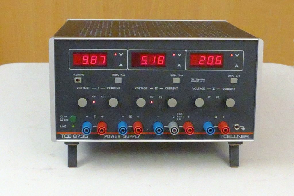

Verkaufe TOELLNER Vierfach-Netzteil TOE8735 mit teilweiser Fehlfunktion bei Kanal II. Das Gerät ist äusserlich im Zustand wie neu.
Kanal I: 0… 30 V // 1 A. Spannung und Strombegrenzung über 10-Gang-Poti einstellbar. Alle Funktionen in Ordnung.
Kanal II: 0… 30 V // 1 A. Spannungseinstellung in Ordnung. Strombegrenzung ist nicht einstellbar (im Kurzschluss > 1 A). Tracking zu Kanal I (zuschaltbar) funktioniert nicht korrekt.
Kanal III: 0… 7 V // 5 A. Spannung und Strombegrenzung über 10-Gang-Poti einstellbar. Alle Funktionen in Ordnung.
Kanal IV: Festspannungsausgang ± 12 V // 0,25 A. Nicht einstellbar. Kanal ist in Ordnung.

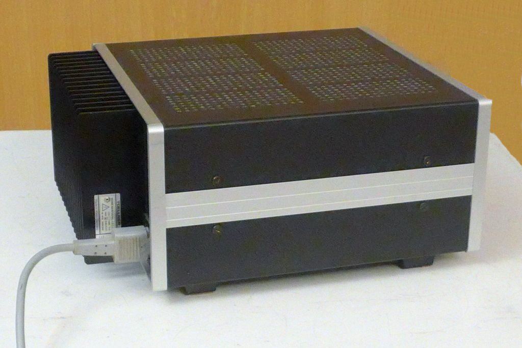

Das Gerät kam gestern an und der Zustand entspricht der Beschreibung.
Leider legt Toellner sehr wenig Wert auf Servicefreundlichkeit und eine Reparatur gestaltet sich dementsprechend schwierig.
An sehr vielen Stellen sind Blindnieten eingesetzt (ca. 20 Stück) und an der Frontplatte liegen die unter der aufgeklebten Folie, die bei einer Entfernung zerstört würde.
Also wie so oft - es bleibt spannend.

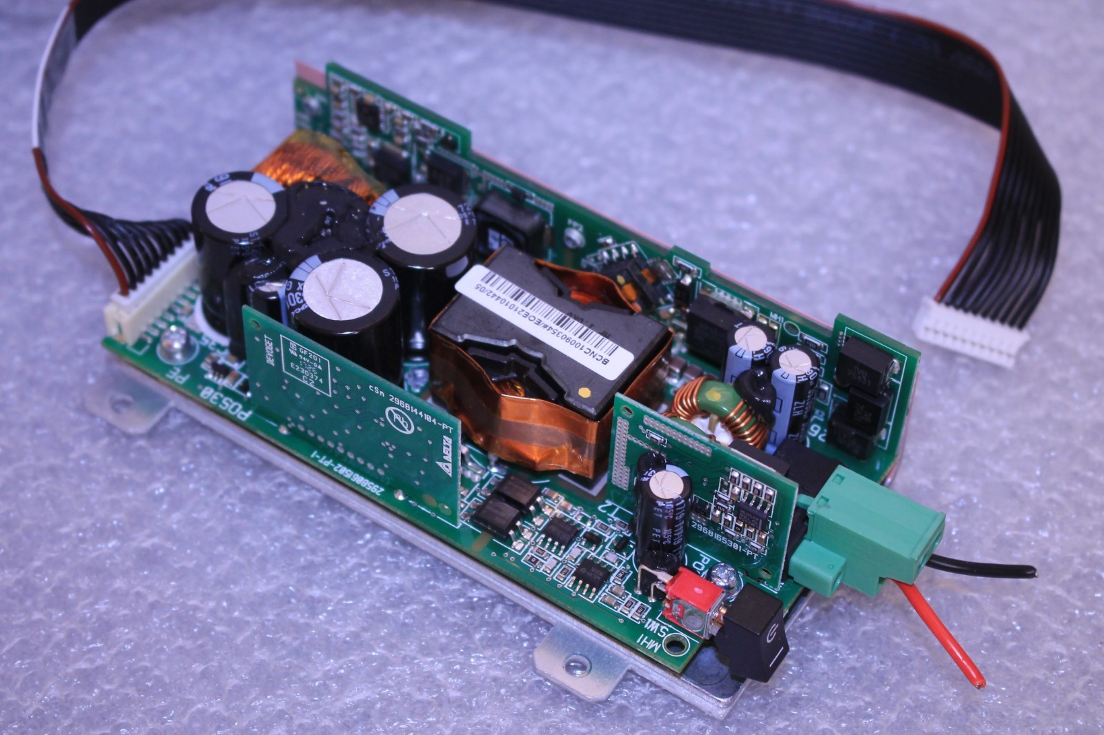

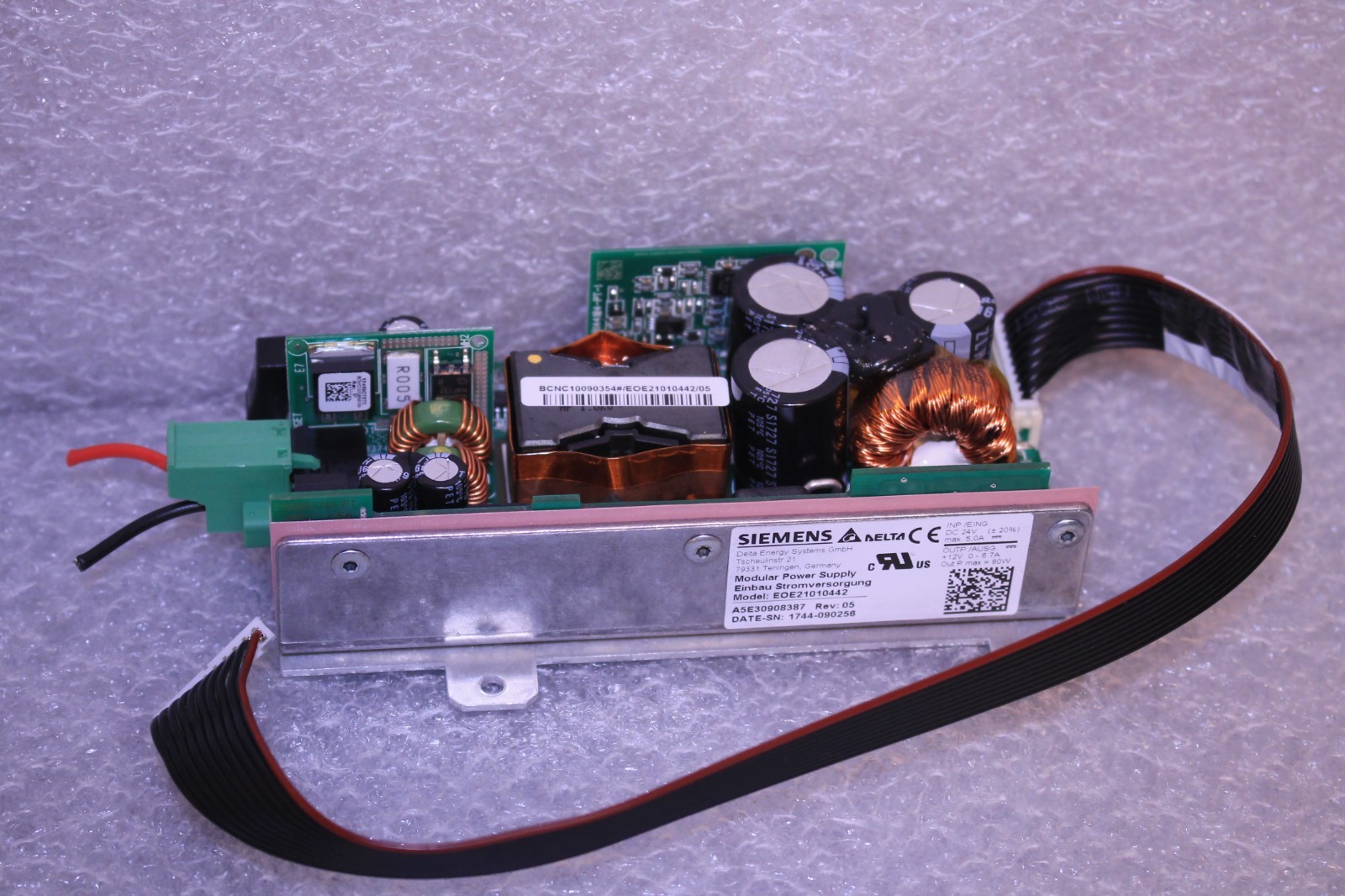

Weniger gute Fotos sind besser als gar keine.
für mich ohne taugliche Beleuchtung
draußen ist es hell, eine Styroporplatte oder Leintuch sind ideale diffuse Reflektoren, um das Licht ins Gerät zu "spiegeln".
10 Jahre ist doch kein Alter (und keine Ausrede ;-)
Ein Profi kann auch mit schlechtem Werkzeug gute Ergebnisse erzielen.
Zähle ich beim oben abgebildeten Delta-Netzteil 7 Zacken im Niet?

Bisher gewonnene Erkenntnisse:
Das fehlende Leuchten der CV LED (siehe Foto im 1. Post) rührt daher, dass die LED umgeknickt ist und nur hinter der Frontplatte leuchtet. Vom Schaltungsprizip muss nämlich immer eine der CV bzw. CC LED leuchten.
Der Fehler mit der nicht einstellbaren Strombegrenzung liegt am Zehngangpoti. Das hat eine Unterbrechung am Schleifer und der Kurzschlussstrom geht dann hoch bis fast 4A!
Die Sache mit dem Tracking ist auch zweischneidig. Zum Einen funktioniert es nur, wenn man extern Kanal 1 Plus mit Kanal 2 Minus verbindet und zusätzlich wirkt das Spannungspoti von Kanal 2 als Teiler. Man muss also für identische + und - Spannungen das Poti von Kanal 2 auf 100% einstellen. Beim Ausschalten des Trackings liefert der dann die vollen 30V.

Soooo - die Unterbrechung lag nicht am Poti selbst sondern an einer kalten Lötstelle des Schleiferanschlusses. Als ich das Poti ablöten wollte fiel das Drahtstück einfach runter.
Das Gerät hat wohl auch schon mal eine Überarbeitung erlebt denn bei 3 Elkos auf der Platine mit den Potis waren radiale Typen verbaut, die aber wegen der Bauhöhe umgelegt werden mussten. Vorhandene Lötaugen für axiale Elkos an selber Stelle wiesen allerdings auch schon Lötspuren auf.
Von 5 parallel geschalteten 100nF SMD Kerko an einem Poti der Spannungseinstellung war einer abgeschert.
Auch die schielenden LED sind wohl bei dieser "Service" Aktion entstanden. Begünstigt wird das missglückte Einfädeln der LED durch nicht entgratete bzw. angesenkte Bohrungen in der Alufrontplatte.
