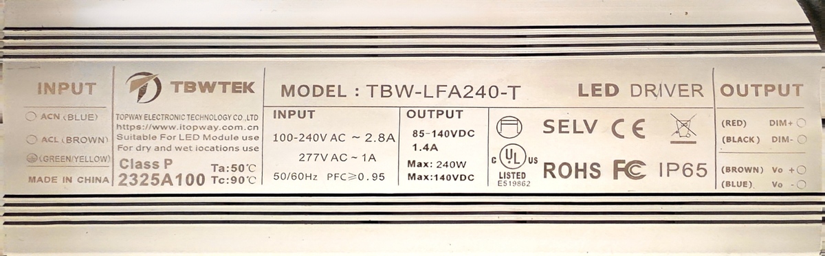

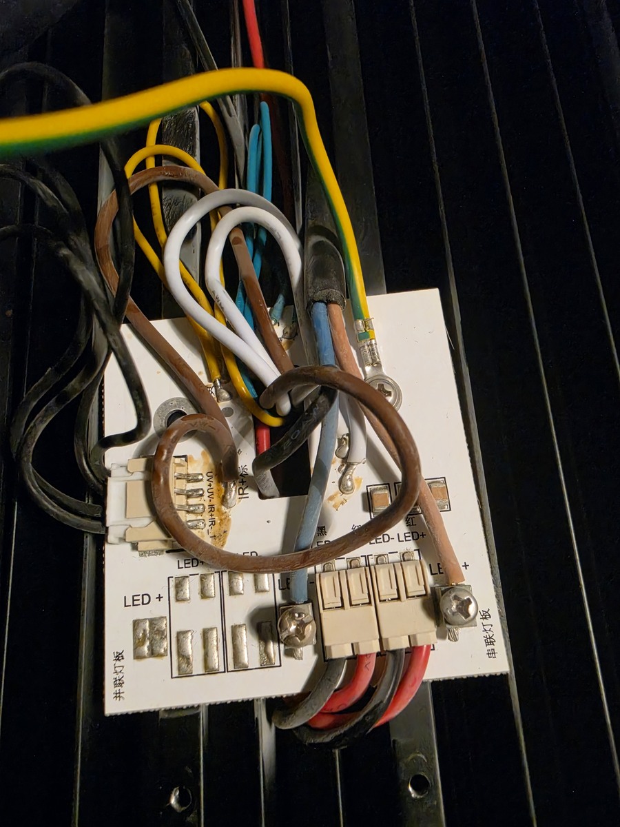

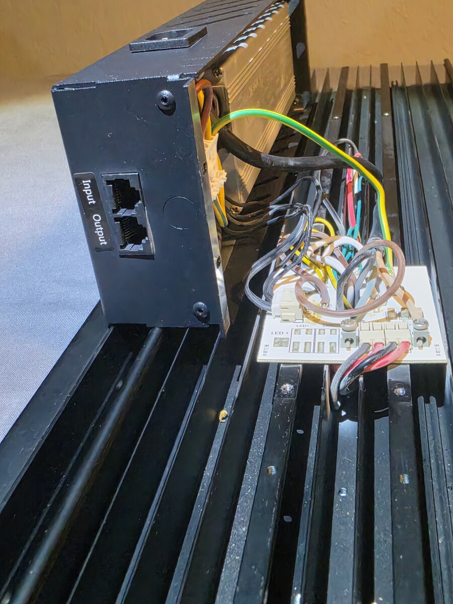

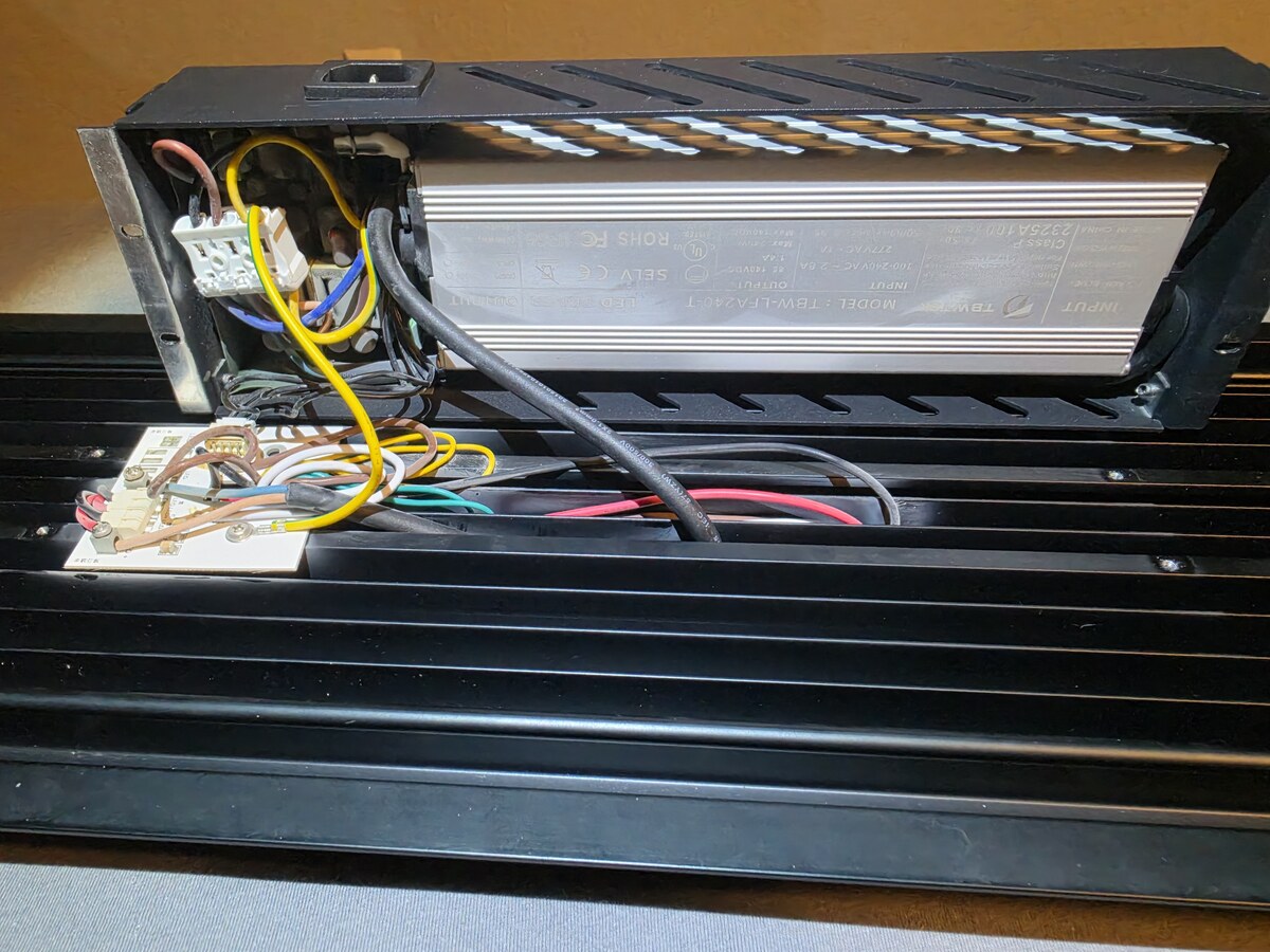

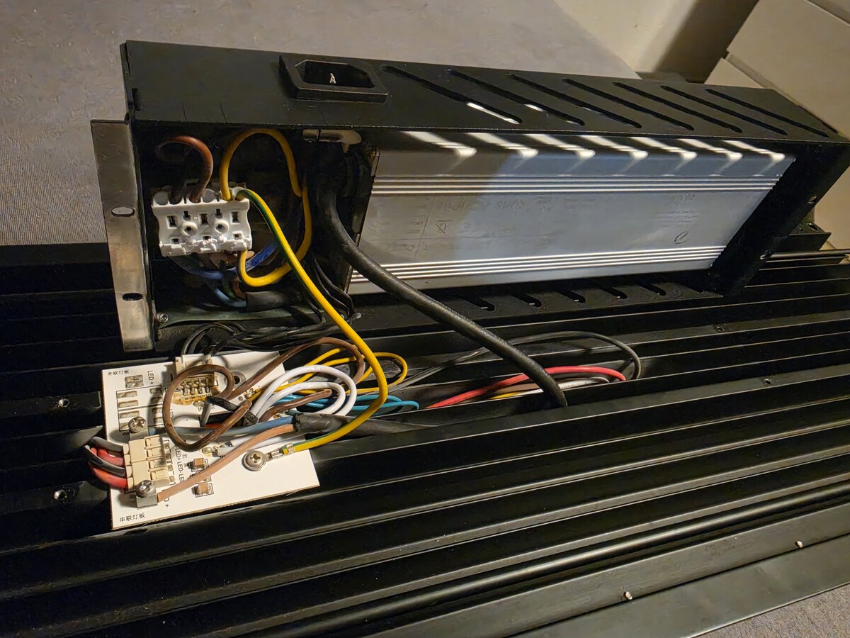

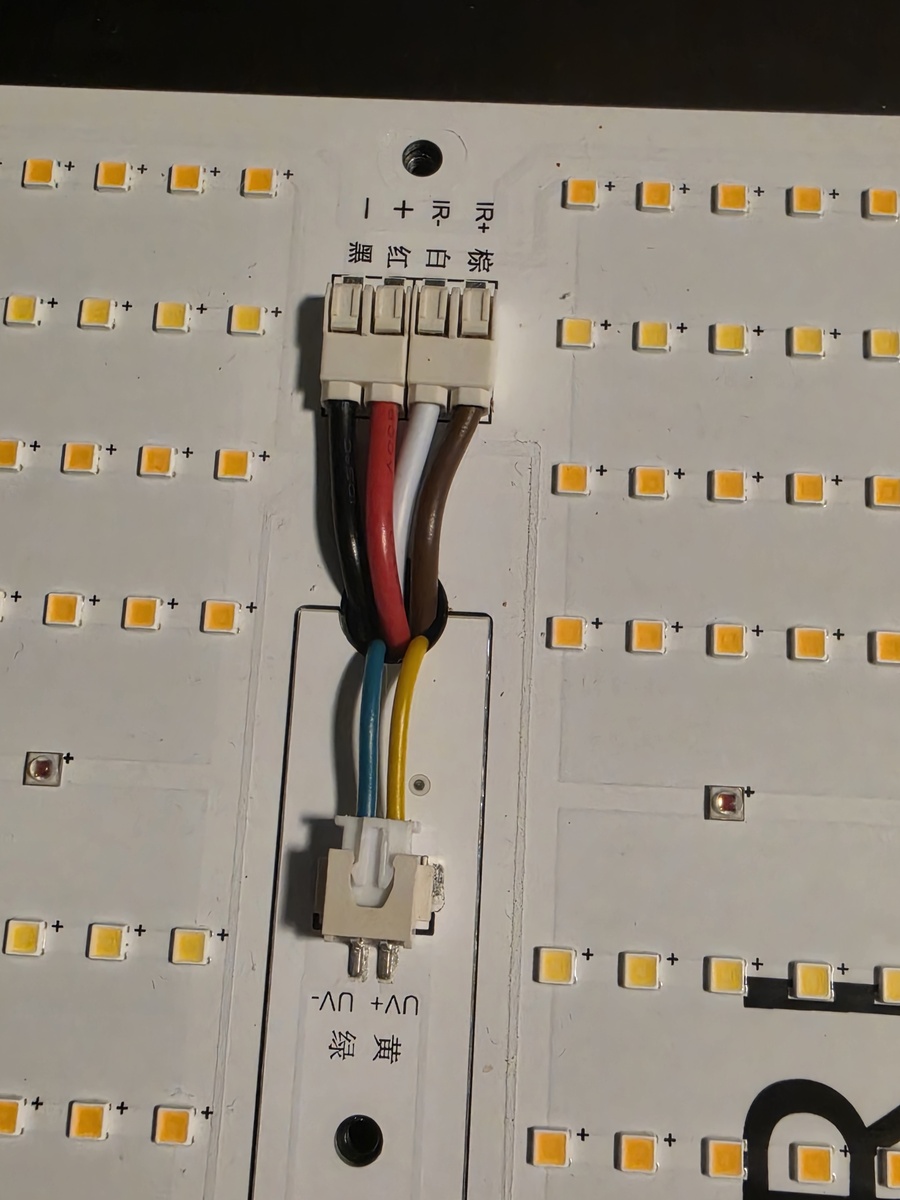

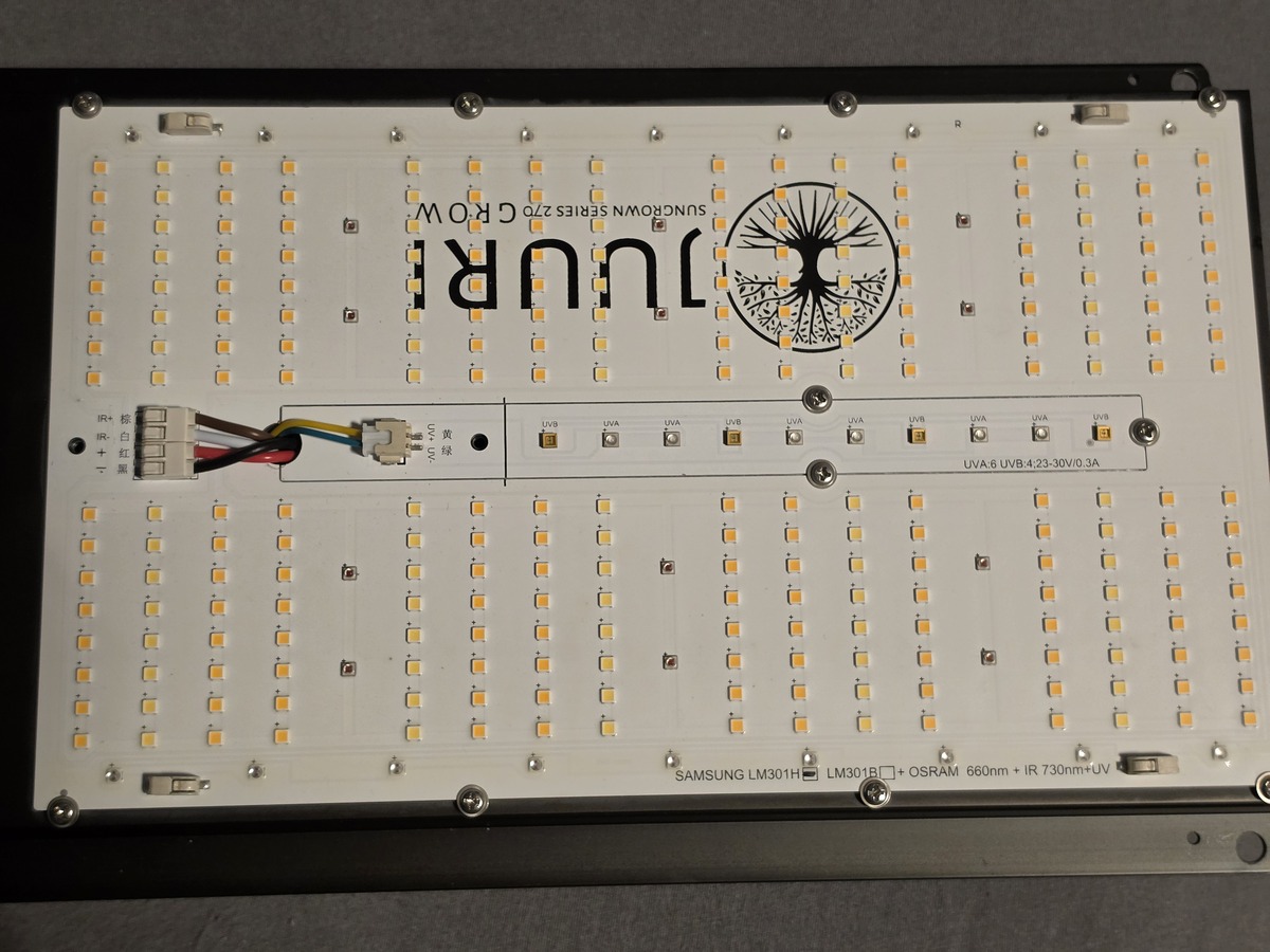

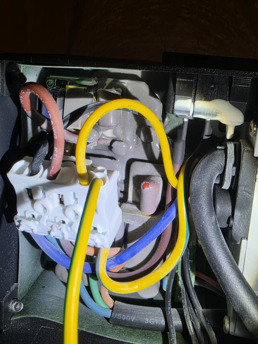

OP #8098063
Kleiner Nachtrag von mir:
Ich hab die Lampe jetzt mal aufgemacht und ein paar Bilder gemacht.
Der große Treiber ist ein TBW-LFA240-T mit max. 240 W. Das würde ja ziemlich genau zum Hauptlicht passen, weil das auch ungefähr 240 W hat und normal funktioniert.
Auf dem LED-Board sind Hauptlicht, IR und UV getrennt angeschlossen. Auf der anderen Platine stehen IR und UV auch nochmal separat dran.
Für mich sieht da erstmal nichts offensichtlich verbrannt oder lose aus, aber ich kenn mich mit sowas halt wirklich nicht aus.
Ich hab außerdem noch einen Test gemacht:
Einmal mit Controller bei 100 % Hauptlicht und IR/UV aus und danach nochmal komplett ohne Controller bzw. Steuerkabel.
Die Leistungsaufnahme ist dabei praktisch gleich geblieben. Es gab also keinen klaren Unterschied von ungefähr 12 W oder 18 W.
Der Hersteller hatte nach meinen Videos vermutet, dass IR eventuell dauerhaft eingeschaltet sein könnte und UV gar nicht einschaltet. Was mich daran wundert: Wenn IR wirklich dauerhaft mitlaufen würde, müssten doch laut Hersteller ungefähr 12 W zusätzlich messbar sein. Genau diesen Unterschied sehe ich aber nicht.
Vielleicht kann jemand anhand der Bilder und dem Test besser einschätzen, wo bei dem Aufbau die eigentliche IR/UV-Steuerung sitzt bzw. was da am ehesten kaputt sein könnte.
#8098233
Ja, das ist auch zu erwarten, wenn die Lichtarten einzeln steuerbar sind.
Also kannst du dort auch separat Strom und Spannung messen, nachrechnen, wie hoch die elektrische Leistung auf den einzelnen Zweigen ist und gucken, wie sie auf Schaltkommandos reagiert.
Als Vortest ist es am einfachsten, sich erstmal auf die Spannungen über den LEDs zu beschränken. Dazu brauchst du dann keinen Strommesser einzuschleifen.
#8098377
Ich hätte den braunen Draht aus der "LED+"-Klemme rausgenommen und isoliert. Dann kann man das Hauptlicht anmachen aber es bleibt duster, davon merkt die Steuerung aber nix. Dann kann man ohne sich die Augen zu verblitzen (und sich an der Spannung zu verbrennen) die anderen beiden Lampen einschalten (getrennt) und an den Drähten messen. Bei UV sollten wie geschrieben so 23-30V anliegen wenn voll an (Vorsicht vor einem Kurzschluss beim Abrutschen mit den Messspitzen!), ähnliches dürfte bei IR gelten.
Keine Spannung = Treiber kaputt, Spannung aber duster = LED defekt.
Ich würde außerdem aufpassen, nicht mit den nackten Fingern (oder Armen) irgendwo dranzukommen, denn so einem Chinaböller muss man nicht unbedingt die beste isolation zutrauen. Messspitzen sind aber ok.
