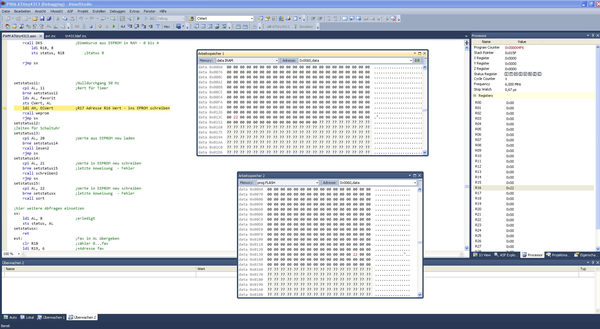

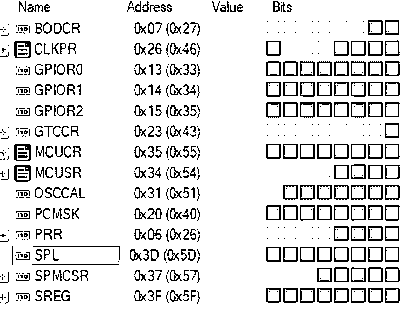

Trotz Angabe von SPL und SPH und fehlerfreiem Assemblieren ist noch etwas zu bemerken. Im "Simulator" ist nur SPL zu sehen. Aber das ist nebensächlich, weil dadurch das Erstellen des Hex-Files nicht beeinflusst wird. Wie gesagt, bei der "falschen" INC wurde kein Hex-File erstellt. Die richtigen Files findet man wie oben angegeben.
Beitrag "Re: Atmel AVR Fehlermeldung SPH nicht vorhanden"
ciao
gustav
Moderator Persönliche Seite #8099316
Klar, weil es laut deren internen Doku (die mit dem Datenblatt übereinstimmt) kein SPH gibt.
