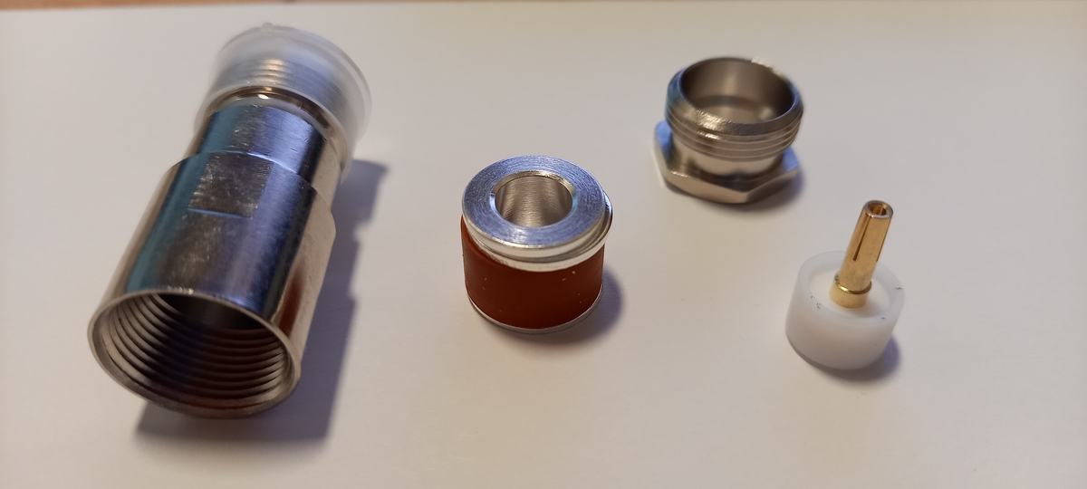

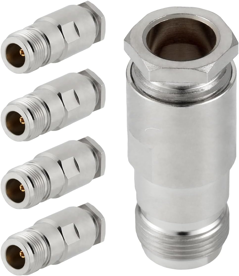

Auf meinem Boot ist das Antennelkabel (RG-213) an der Antenne abgerissen. Das Kabel ist jetzt auch ein paar cm zu kurz, deshalb will ich ein fertiges "Patchkbel" (30 cm mit zwei male Anschlüssen) als Verlängerung benutzen. Am vorhandenen Kabel benötige ich somit einen female Anschluss.
Löten möchte ich 13 m über Deck nicht, deshalb habe ich diese Schraubverbinder besorgt: https://www.amazon.de/dp/B0CNGJW4W9
Hat die schon einmal jemand benutzt? Kann man den Innenleiter des vorhandenen Kabels einfach einstecken, dann den Schirm über den Kunststoffteil mit der Kupplung legen und alles zusammenschrauben? Der Stecker enthält ja eine Dichtung. Die Kupplung kann man kaum crimpen, dann würde sie ja nicht mehr funktionieren.

Den Innenleiter musst du bei dem Stecker löten. Das steht auch in der Beschreibung (soldado). Der Aussenleiter (Schirmung) wird nur unter die Hülse geklemmt. Siehe auch Produktbeschreibung: Der Vecys N Steckverbinder wird angelötet – hier die grundlegende Anleitung: • Kabel vorbereiten: Die äußere Isolierung etwa 10–15 mm abziehen und die Flechtschirmung freilegen • Innenleiter abisolieren: Den Innenleiter ca. 5 mm freigeben • Steckverbinder positionieren: Den Außenleiter in die Buchse und den Innenleiter in den zentralen Stift einführen • Löten: Mit Kolben (25–40 W) und bleihaltigen oder bleihaltigen Lötzinn beide Verbindungsstellen kurz aufheizen und fixieren • Kühlenlassen: Ein bis zwei Minuten vor Gebrauch abkühlen lassen Die genauen Schritte findest du in der Produktanleitung oder in Lötanleitungen für N-Steckverbinder online.

Ich habe gestern versucht, die Kupplung zu montieren. Wie befürchtet, funktioniert das nicht so gut, wenn man oben am Seil hängt und deshalb nur 1 1/2 Hände frei hat. Der 30W Notlötkolben mit kleiner Spitze, den ich immer dabei habe, hat gar nicht ausgereicht; die Ersa Lötstation mit flacher Spitze hat dann eine Lötung ermöglicht, die aber nicht so gut wurde, dass man den Stecker ordentlich montieren kann (Grund: siehe oben).
Dabei ist mir auch aufgefallen, dass dieser Stecker offenbar keine richtige Zugentlastung hat. Oder ich habe das Prinzip nicht verstanden. Es gibt nur die Gummi- oder Teflondichtung, aber der traue ich einen Wintersturm mit Böen der Windstärke 8 oder mal einen ordentlichen Schlag eines lockeren Falls nicht zu.
Die Zugentlastung wirkt dadurch, dass die Hülse ja unter den Aussenleiter geschoben wird und das Ganze mit der Silikondichtung von der Mutter gegen das Steckergehäuse gepresst wird. Natürlich musst du das Kabel am Mast befestigen und kannst es nicht 20m herunterhängen lassen und dem Stecker die ganze Kraft aufbürden. Wenn dem so ist, ist die Kabelverlegung Murks.

Hier gibt es einen RG213 N-Stecker zum aufdrehen ohne löten für 10€.
https://ocean-birds.de/products/scout-n-stecker-fur-rg-8-rg-213-kabel-zum-aufdrehen
Davon zwei Stück, einen female-female Adapter und Heißkleberschrumpfschlauch.
38mm 14€
https://www.buerklin.com/de/p/telegaertner/koaxial-adapter/100024109/78F392/
xxmm 5€ https://www.henri.de/Bauelemente/Steckverbinder/N-Stecker/13281/Adapter-N-Stecker-Verbinder-Kupplung-auf-Kupplung-N-Type-Serie.html
Wenn das Kabel schon zu kurz ist, statt den f-f Adapter ein Stück RG213 mit zwei Kabelbuchsen anfertigen lassen.

Hier gibt es einen RG213 N-Stecker zum aufdrehen ohne löten für 10€. https://ocean-birds.de/products/scout-n-stecker-fur-rg-8-rg-213-kabel-zum-aufdrehen
Davon habe ich gleich zwei Stück bestellt.
Dazu diese Verlängerung: https://www.amazon.de/dp/B0CCJXX22H
Und falls mal jemand über diesen Thread stolpert: Zu dem N-Stecker, den ich ursprünglich verwenden wollte (https://www.amazon.de/dp/B0CNGJW4W9), habe ich jetzt auch ein Video gefunden: https://www.youtube.com/watch?v=fwiwcihs-PM
