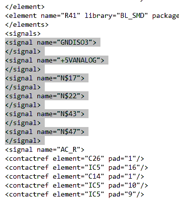

EAGLE V7.7 Geistersignal im BRD <signal name="N$25">
#8100863
vi, notepad, geany, nano... Also ein einfacher Texteditor, der keine eigenmächtigen "Verbesserungen" macht. Die .brd ist seit 6.0 eine Textdatei (XML).
Du solltest allerdings sicher sein, dass es das Signal nur im brd gibt und wirklich nichts angeschlossen ist.
Dann einfach <signal> bis </signal> inkl. löschen.

OP #8100900
Aufgefallen ist das mir schon vor längere Zeit, da tauchten Signalnamen von über N$1000 auf. Jetzt ist es aufgefallen, als ich eine kleine .sch mit .brd (Hcpl316J) aus meiner Modulsammlung in mein Wechselrichter-Projekt importierte. Da erschienen dann diese Geistersignale. Wie schon gesagt, habe ich diese mit dem EDITOR gelöscht, womit ich mom. kein Beispielfile habe. Wenn sowas wieder auftaucht schicke ich dir das File gerne... VG Fritz

Die Antwort steht doch im verlinkten Artikel. Zitat: "Your VDD1,VDD2 etc. points to a lot of imported files without adapting the nets."
Ansonsten entstehen derartige Fehler, wenn man von dem bei Eagle vorgesehenen Workflow bewußt abweicht und z.B. die FB unterbricht.
Allerdings funktioniert der Import nur in der lizensierten Version. Die freie VErsion lehnt das ab, weil diese nur ein (Schaltungs) Sheet kennt. In der lizensierten Version funktioniert hingegen der Import problemlos, wobei die Netze der importierten Datei neu durchnummeriert werden. Solche Fehler (auch in dem von HH verlinkten Beispiel) entstehen halt gerne, wenn man die Versorgungsanschlüsse an einem IC nicht sauber einem Netz mit der entsprechenden Versorgungsspannung zu weist oder eben anderweitig "unsauber" arbeitet. Ebenso eine Unsitte ist, meiner Meinung nach, das Verbinden von PADs dem Fluten zu überlassen. Es ist immer eine gute Idee das Signal erst einmal vollständig zu routen und erst dann den Befehl zum Fluten drauf los zu lassen.
Ich habe gerade mal diverse Versuche, u.a. auch mit Importieren eines Boards, angestellt und es mir nicht gelungen irgendwelche verweisten Signale im Board zu erzeugen. Um es endgültig beurteilen zu können, müßte man sich das gesamte Projekt des TO, also Schematic und Board, sich anschauen. Derartige verweiste Signale habe ich nur hinbekommen, nachdem ich mit dem mit dem Linienwerkzeug einen Leiterzug gezeichnet habe, der mit keinem PAD verbunden war. Solche Linien erhalten, wenn sie mit dem Toplayer bzw. Bottomlayer gezeichnet werden, ebenfalls eine Signalbezeichnung. Man kann jetzt die <wire> Tags zwischen den Signaltags heraus löschen, so daß nur die Signaltags stehen bleiben. Dabei entsteht keine Inkonsistenz. Man müßte also den genauen Arbeitsablauf des TO kennen, um die Ursache zu finden. Wäre halt schon interessant, wie man so etwas mit den Standardwerkzeugen von Eagle schafft. Mir ist es jedenfalls bisher nicht gelungen - muß aber nichts bedeuten.
