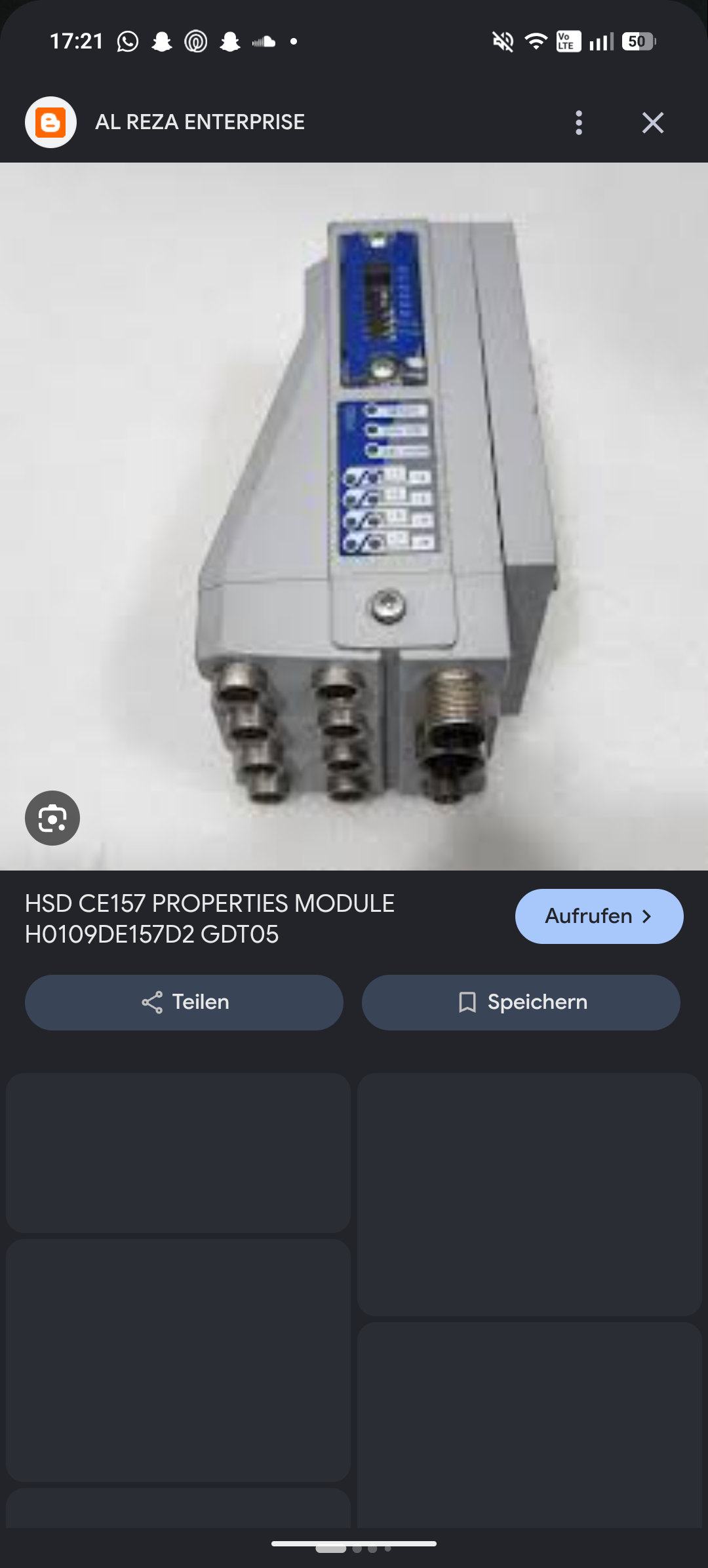

Hallo zusammen, ich versuche aktuell, ein industrielles I/O-Modul für eine Ventilinsel in Betrieb zu nehmen. Es handelt sich um ein HSD CE157 Properties Module (Teilenummer: H0109DE157D2). Da das Modul aus einer CNC-Anlage stammt, läuft die Kommunikation über CAN-Bus (vermutete Node-ID ist 2). Mein Setup:
• Controller: ESP32 (GPIO 5 an TX, GPIO 4 an RX)
• Transceiver: SN65HVD230 (CAN-Bus)
• Verkabelung: 60 Ohm Bus-Widerstand ist eingemessen, 24V DC Versorgung liegt stabil an. Der aktuelle Status:
• Am HSD-Modul leuchten die LEDs PWR (Power) und LOG (Logik) dauerhaft. Das Modul fährt elektrisch also hoch.
• Die Ready-LED bleibt jedoch komplett dunkel.
• Die Hardware-Verbindung steht: Ich habe mit genau diesem ESP32-Setup zuvor schon erfolgreich einen HSD SM 137 Smart Motor bei 500 kbps gesteuert (Dank netter Nutzer).
·Das Modul schaltet aber nicht in den Betriebszustand (Ready-LED bleibt aus) und sendet von sich aus bisher keine Daten. Meine Fragen an die Runde:
  1. Hat jemand ein Datenblatt, Handbuch oder eine Pinbelegung für das HSD CE157 Modul bzw. diese Modulreihe?
Ich bin über jeden Dokumenten-Auszug, Schaltplan-Tipp dankbar! Viele Grüße

#8102554
Iven H. schrieb:
Hat jemand ein Datenblatt, Handbuch oder eine Pinbelegung speziell für den Anschluss von Positionsschienen/Wegmesssystemen an dieser HSD-Baureihe?
Wäre hilfreich. CAN funktioniert nicht wenn man die falschen Anschlüsse, Baudraten oder Adressen und Datenformate verwendet.
Ohne Datenblatt wird das nichts.
Es sei denn du könntest bei einer funktionierenden Installation mit diesem Wegmesssystem mal mithören, daraus lässt sich eigentlich alles nötige ermitteln.
#8102578
Nun dann: Mal ein paar Minuten stromlos machen und bei offenen CAN-Klemmen die 24 V anlegen. Wenn es sich dann genauso verhält (beide LED permanent an), soll es laut KI i.A. sein (im Arsch).
Geht die LOG-LED sofort beim Anlegen der Spannung an oder erst ca. 1 Sekunde später?
OP #8102602
Es hat einen dip Schalter mit 8 Schaltern mit 2 mal Termination einmal NC und von A0 bis A5 ich denke wenn der Motor damit kommuniziert dass er das auch kann weil die beiden aus einem System kommen. Danke für den Tipp.
