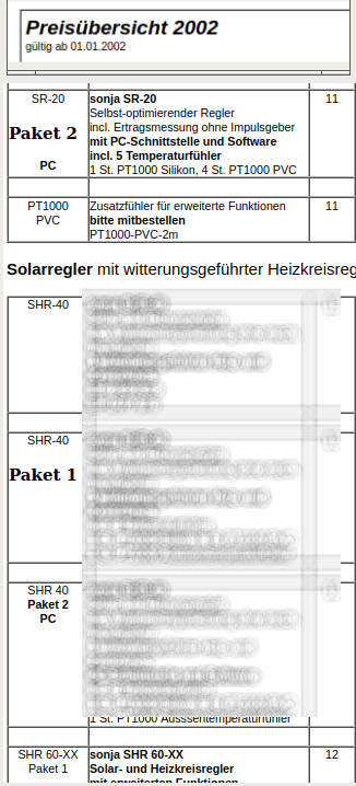

Stellt sich die Frage, wer der "originale" Hersteller ist. ESAA Boehringer(gegründet 1989) war im Internet min.2002 und hatte verschiedene SHR und SR(ohne Heizkreisreg) ect. siehe Anhang aus Archiv(bischen ge-blurred) . Boehringer hat auch in 90ern Patent angemeldet für irgendetwas: https://worldwide.espacenet.com/patent/search/family/027585194/publication/EP0880659A1?q=EP0880659

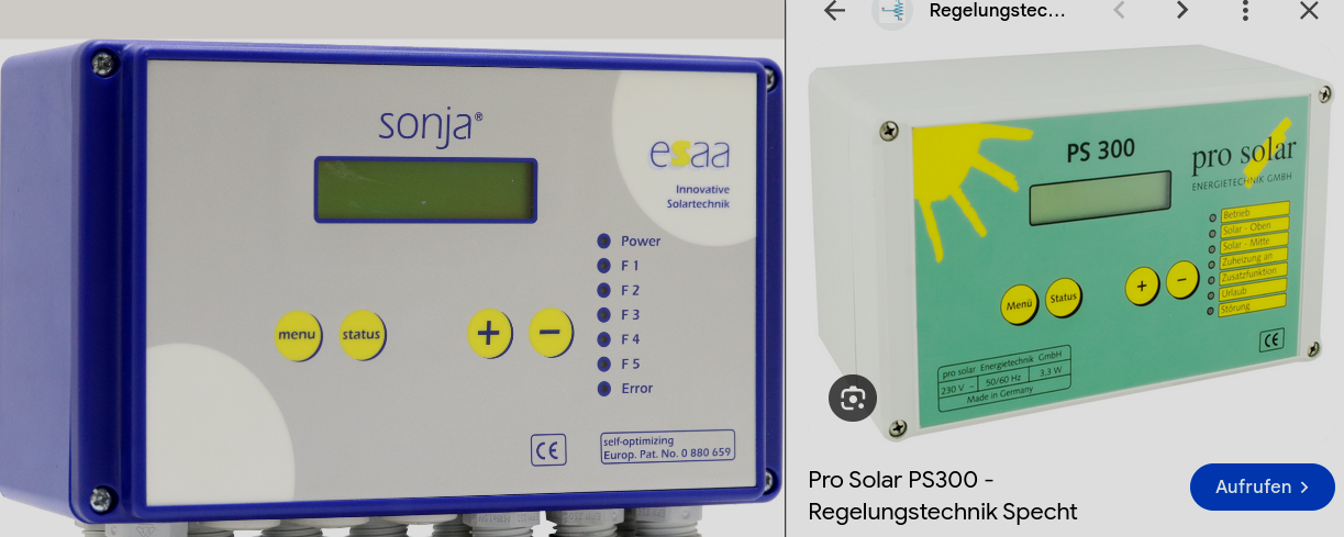

Wenn man Prosolar PS300 mit ESAA SR20 vergleicht- s. Anhang- dann sehen die visuell doch fast baugleich aus, evtl vielleicht auch gleiche/ähnliche rs232 Schnittstellenprotokolle? Auf der Preisliste im Anhang ist SR20 mit Software drin

Evtl vielleicht haben die Prosolar Geräte also etwas mit ESAA gemeinsam/stammen von denen, haben gleiche oder ähnliche rs232 schnittstellenprotokolle?
