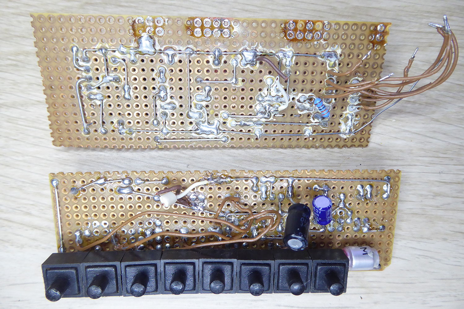

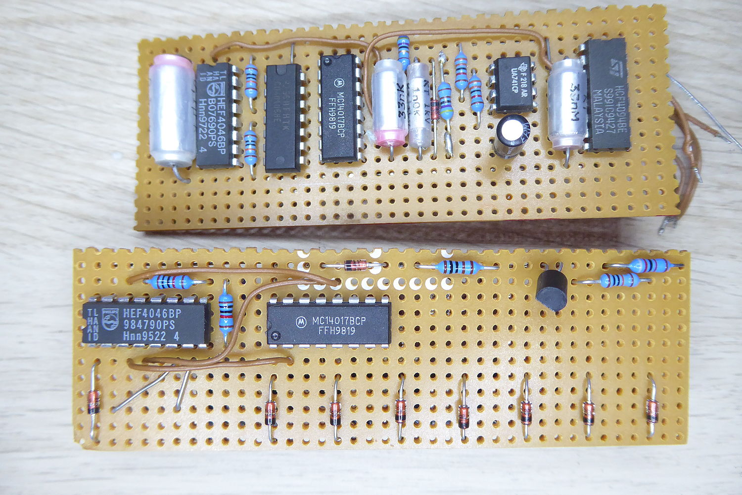

Ich habe vor Jahrzehnten mal eine Schaltung entwickelt, mit der man 8 Signale über eine Doppelader übertragen kann.
Auf der Sendeplatine sitzen neben den 8 Tastern noch ein 4017 und ein 4046.
Auf der Empfangsplatine sitzen je ein 4017, 4046, 4094 und 40106 sowie ein 741.
Da ich den Plan sowieso mal aufnehmen wollte, kann ich ihn hier auch anschließend einstellen. Kamera läd auch schon.
