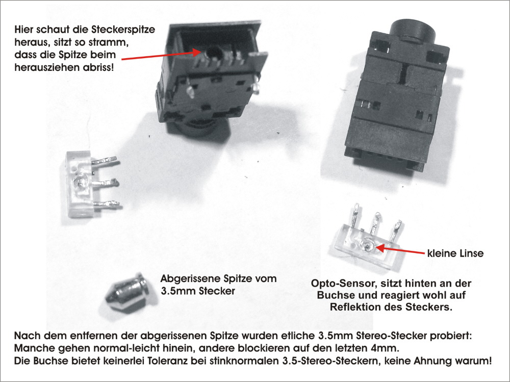

Kennt jemand diese seltsame 3.5mm Stereo-Klinkenbuchse?
OP #8104187
Moinsen zusammen
Auf dem OP-Tisch habe ich einen StandAlone-Media-Player (spielt mp3, mp4, etc. per Speicher/Stick)
Kennt jemand diese Buchse? Details und Problem habe ich im Bild notiert.
Da die Buchse beim Ausbau gelitten hat frage ich Euch mal, ob jemand sowas schonmal sah und ev. eine Bezugsquelle kennt.
Dank vorab und Gruß Hermann
#8104201
Wenn du es bisher nicht vermisst hast, schau doch nach einer passenden Buchse ohne die Toslink Funktion. Die vorhandene Buchse wird wohl absichtlich so passgenau sein, damit die Stecker mittig über der Sender Linse sitzen.

Also ich wollte erstmal halbwegs (Richtung) identifizieren. Und Du brauchst keine Toslink Funktionalität, dann evtl nur mechanische Parameter für Dich wichtig? Oder Du könntest evtl.das elektronische Element wiederverwenden in neuer Buchse?
Die zerlegte Buchse visuell zu vergleichen ist bischen schwierig, der Metallbügel ist zb ab? Auch keine Maße ect Unten im Anhang mal ein Vergleich mit "AX-DLR11M1", der mir am ähnlichsten aussieht. Kein Kaufvorschlag
Rein visuell passen auch "DLR21M1", ect
Etwas, wo ich bisher weniger Bilder gefunden habe ist ähnlich aussehendes Adamtech (siehe Anhang) keine Empfehlung, nur Richtung

OP #8104445
Hallo Serge und alle anderen,
Besten Dank für die ausführliche Hilfe und sogar die Zeichnungen und Liefertipps von 'Serge', Klasse!
Ich werde mal mit dem Besitzer des Players reden, schätzungsweise braucht der kein TOSLINK denn der Player hat auch einen HDMI-Ausgang.
Also greife ich wohl den Tipp von 'lah' auf und baue eine übliche 3.5mm Audio-Buchse ein, das ist auf jeden Fall hinzukriegen.
