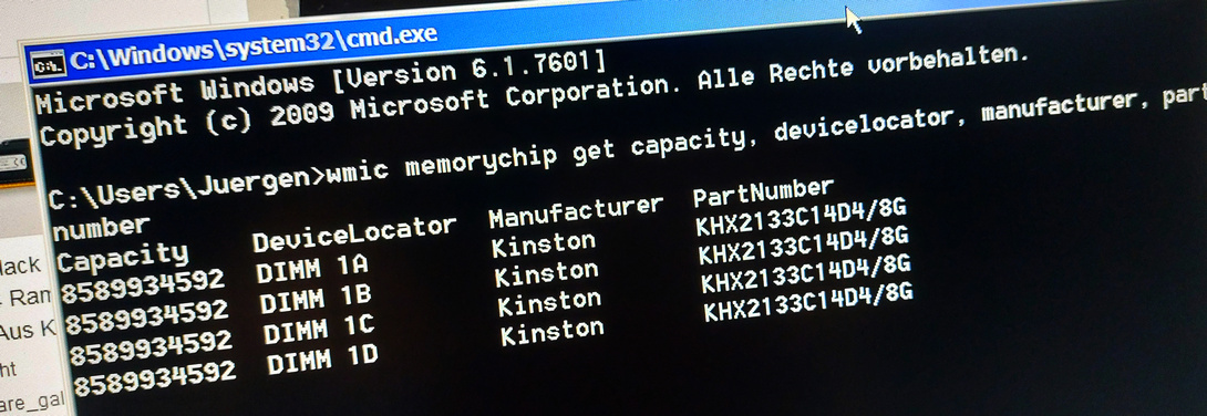

KINSTON-RAM - falsch oder falsch geschrieben?
(Firma: Starfleet)
Schreibt dem Programmiere von wmic mal nen Bug-report bzgl der Diagnose-Ausgabe ;-) könnte auch ein fehlerhaft beschriebenes SPD-EEPROM sein, nicht unbedingt tragisch.

Im SPD steht der Hersteller aber sowieso nicht im Klartext drin, sondern als Manufacturer ID. Daher muss es ein Fehler im Tool sein. Siehe z.B. https://github.com/gremwell/go-jtagenum/blob/master/jep106.go
Nimm mal ein anderes Tool.

J. S. schrieb:
... (Bild wurde offenbar nicht angehängt).
Ja, wer war das wohl?
Und derjenige war auch nicht in der Lage, einen digitalen Screenshot von seinem Bildschirm zu machen, sondern musste, unter Verzicht auf die Vorteilen eines direkten digitalen Abbildes, den Umweg über einen Schuss aus der Hüfte mit einem analog abbildenden Lichtaufzeichnungsgerät gehen.
der wurde nicht hochgeladen. Auch beim zweiten Versuch nicht.
Ich habe dann das Bild genommen, das ich für den Hersteller fotografiert habe, weil ich das für authentischer halte, als ein flacher Screenshot.

In der Tat meldet eine KI-Anfrage, daß es zum Zeitpunkt der Produktion des Speichers wohl einen solchen Programmierfehler bei einer Charge im SPD gegeben haben soll.
Dann hat sich "Kinston" wohl eine JEDEC Manufacturer ID zuweisen lassen. Die von Kingston lautet übrigens 0x62
Das Tool liest die ID aus und guckt den String in einer Tabelle nach. Entweder hat es 0x62 ausgelesen und der Kingston-String ist falsch hinterlegt, oder es hat eine andere ID ausgelesen und die gehört "Kinston".
Am besten besorgst Du Dir eine zweite Meinung, mit einem anderen Tool Deiner Wahl. Es reicht, wenn es die ID als Zahlenwert anzeigt, 0x62 ist dezimal 98.

Es gibt wohl 'nen Bereich im SPD, indem der Hersteller schreiben kann was er will. Jetzt ist die Frage woher der fragliche String stammt.
https://www.ti.com/lit/ug/smmu001/smmu001.pdf
Persönlich würde ich den Rechner (falls es nicht ein Laptop ist), aus Neugier mal aufschrauben und das/die Speichermodule fotografieren. Um die Module aus dem Board zu entnehmen sind zu entriegeln. Sollte nicht schwierig sein, die richtige Handhabe zu finden.
Ich komme nicht an den Code heran. Ich bekomme nur einen MANU-Namen.
Das Seltsame ist:
CPUID CPU-Z listet zwar die 32GB RAM- liefert aber gar keinen Namen. Der Code ist 0000. Dem tool traue ich aber nicht, weil es nur in 2 Slots überhaupt RAMs erkennt.
HWINFO allerdings liefert ausdrücklich "Kingston" in richtiger Schreibweise mit "g" und meldet neben Seriennummern auch das plausible Herstellerjahr und Woche (direkt vor dem Kauf). Das muss also die Hersteller-Codierung gelesen haben, nehme ich an.
OP Persönliche Seite
Jens G. schrieb:
Explizit als Admin ausgeführt?
Ja, wobei es keinen Unterschied macht. Die Anzeigen sind dieselben.
Allerdings sehe ich gerade "Modul-Manufacturer = 1636". Die Null die oben erwähnt war, ist der "DRAM-Manufacturer". Und : "Part-number" zeigt komische Zeichen.
Das Erkennungsproblem hat sich gelöst: Die RAMs stecken auf den ungeraden Slots. Angeblich. Allerdings zeigt das Tool die Partnummer als angebliche Seriennummer. Die tatsächliche Seriennummer taucht nirgends auf.
Das HWINFO ist das umfangreichste. Auch auf einer Unterseite von SIV64 habe ich nun die RAMs gefunden. Es zeigt das Gleiche an. Inklusive der Partnummern und auch der Seriennummern. Identisch zu HWINFO.
Eventuell hat die KI doch Recht und irgendwer hat was Falsches in die SPD-Tabelle eingetippt. Oder Microsoft liest nicht richtig.

scheinbar zeigt wmic wohl doch falsch an, vermute ich jetzt und heute. Die Version von J.S. ist veraltet und auf die aktuelle PowerShell ist auch kein Verlass. Bei mir zeigt es unter Manufacturer "Unknown" an. Ich habe jedoch original Crucial drin. CPU-Z und das Bios zeigen zudem alles korrekt an.
PS> Get-CimInstance Win32_PhysicalMemory | Select-Object Manufacturer, PartNumber, @{Name="Capacity (GB)";Expression={[Math]::Round($_.Capacity / 1GB, 2)}}, Speed, MemoryType
und Rohdaten der Module
PS> Get-CimInstance Win32_PhysicalMemory | Format-List *
Also J.S. Was zeigt dein Bios an und was CPU-Z? Ich denke aktuell es wird alles in Ordnung sein. Habe mich da wohl ins Boxhorn jagen lassen, weil solche verstümmelten Markennamen aktuell überall Hochkonjunktur haben mit bewussten Fälschungen nur das man das an Hand der verkorksten Namen mitbekommt bzw. sollte. Wenn dein Bios und CPU-Z auch Unsinn anzeigen, dann wäre wirklich etwas komisch.

Veit D. schrieb:
Was zeigt dein Bios
das im Bild oben.
was CPU-Z?
falsche Werte. Siehe Beitrag.
Get-CimInstance Win32_PhysicalMemory | Format-List * funktioniert nicht
Inzwischen ist auf dem Gerät Win10 drauf. Der Ausdruck von vmic ist aber derselbe wie oben im Bild.
Das scheint also in den RAMs zu stehen.
Ich hab jetzt lange gesucht und endlich einen Rechner gefunden, der Kingston-RAM hat. Ich kann und konnte mir kaum vorstellen, das Microsoft in seiner Namensliste einen Schraubfehler hat, und siehe da,
ergibt
Manufacturer  : Kingston
PartNumber    : 99U5700-040.A00G
Capacity (GB) : 8
Speed         : 3200
MemoryType    : 0
Auf einem Windows 11 Pro 25H2. Hast du eine alte Version? Wobei ich selbst da kaum glauben kann, das da "Kinston" drinsteht, die Firma gibt's doch schon über 25 Jahre...
