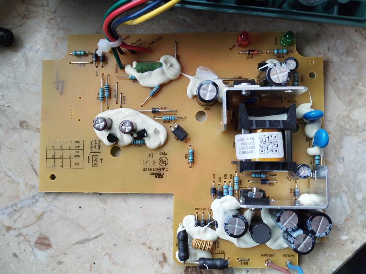

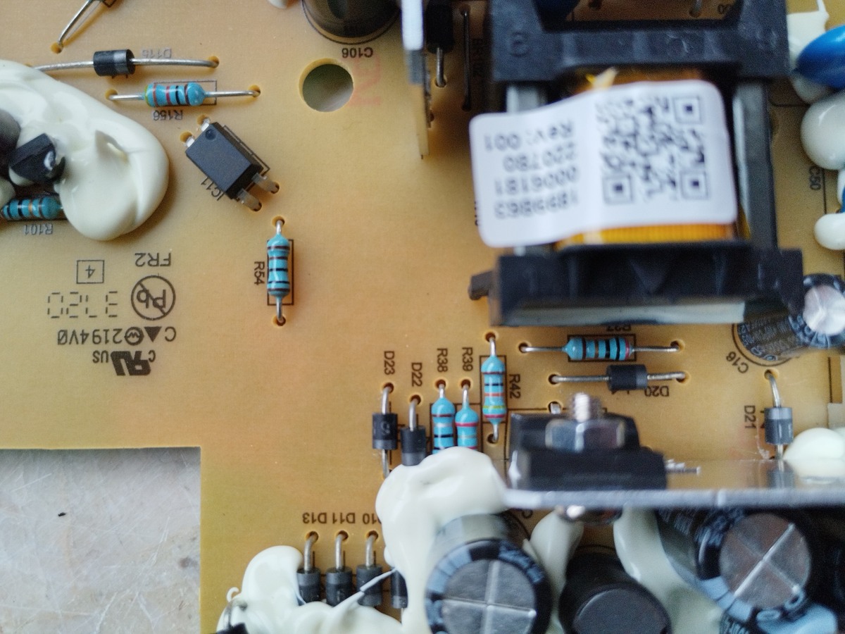

Welche Diode ist bei den Metabo SC30 LADEGERÄT auf den Platine an Anschluss D23 verbaut. Zwecks Reperatur. Die Diode lässt Spannung in Durchlassrichtung durch.

Ich bin kein Anfänger ich wollte nur ohne Löten herausfinden welche Diode an der Stelle verbaut ist. Nach den Auslöten steht auf der Diode IF6R. Gibt es so eine Diode oder habe ich mich verlesen? Im Internet kann ich nichts zu einer IF6R Diode finden.

#8105188
Torsten B. schrieb:
1F6 hat max Uforward 1,3V @ 1A. UF4006 / UF4007 hat max Uforward 1,7V @ 1A.
Ich werfe mal die S4D02120T als möglichen Ersatz in den Ring.
https://www.tme.eu/de/details/s4d02120t-smc/schottkydioden-smd/smc-diode-solutions/s4d02120t/
Gleichrichterdiode Schottky; SOD123F; SiC; SMD; 1,2kV; 2A
Einzelpreis 62 Cent, ab 10 Stck 32 Cent. Als Schottkydiode sehr schnell, Uf in etwa die selbe Größenordnung, wie normele Si-Dioden, mit 1,2 kV sehr spannungsfest) normale Si-Schottkys hören bei ca 200V auf. Und noch temperaturfester, als normale Si-Dioden und mit 2A doppelte Belastbarkeit. Sollte an der Stelle also nicht wieder kaputt zu kriegen sein :D
Ok, ist mit SMD eine etwas andere Bauform, aber entweder man lötet das Ding auf die Cu-Seite, oder macht halt Drähte dran. Ist ja nur die Reparatur eines Einzelstückes.

Beantworte alle an dich gestellten Fragen, wenn du Hilfe willst.
Welche 8-10-stellige Nummer steht auf dem Typenschild?
Was steht auf dem Bauteil daneben auf dem Alublech?
Nochmal im Klartext: ich meine den auf dem Kühlblech montierten Transistor.
Und das IC10 auf der Unterseite.
Ich fragte nach guten Fotos, auf dem geposteten kann man fast nichts relevantes erkennen. Du sollst den Primär-Teil der Platinenunterseite scharf abbilden und nicht deine Marmorplatte und Füße.
Die beiden Dioden D22 und D23 liegen in Reihe, also prüfe beide.
Hier geht es um ein SC30 27048001 mit der Platine 55167-00-A:
https://www.78294.ru/forum/17-1590-1
Foto der Platinenunterseite:
https://www.78294.ru/_fr/0/2637530.jpg
