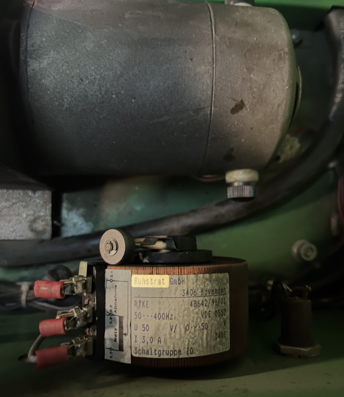

Hallo, Ich habe schon im Forum gesucht, aber leider keine richtige Antwort gefunden. Zur Ausgangslage: Ich habe ein altes Mag Schweißgerät, dessen Drahtvorschubgeschwindigkeit über ein Stelltrafo geregelt wird. Es ist so, dass von einem Hilfstrafo 50v ac an den Stelltrafo gehen und von dort aus die geregelte Spannung über einen Gleichrichter an den 42 V 80W Vorschubmotor fließen. Nun ist leider aufgrund einer mechanischen Blockade der Stelltrafo durchgebrannt. Der alte Stelltrafo war für eine Eingangsspannung von 50V ausgelegt und war bis 3A belastbar. Ich finde aber nun kein Stelltrafo für 50v bzw. nur zu Preisen, die für ein so altes Gerät keinen Sinn machen. Stelltrafos für 220 Volt gibt es jedoch häufiger und daher ist meine Frage, ob ich das alte einfach gegen ein Stelltrafo für 220 V austauschen kann. Entschuldigung für den langen Text, aber ich wollte den Hintergrund kurz erläutern. Über Antworten würde ich mich sehr freuen Viele Grüße Martin.

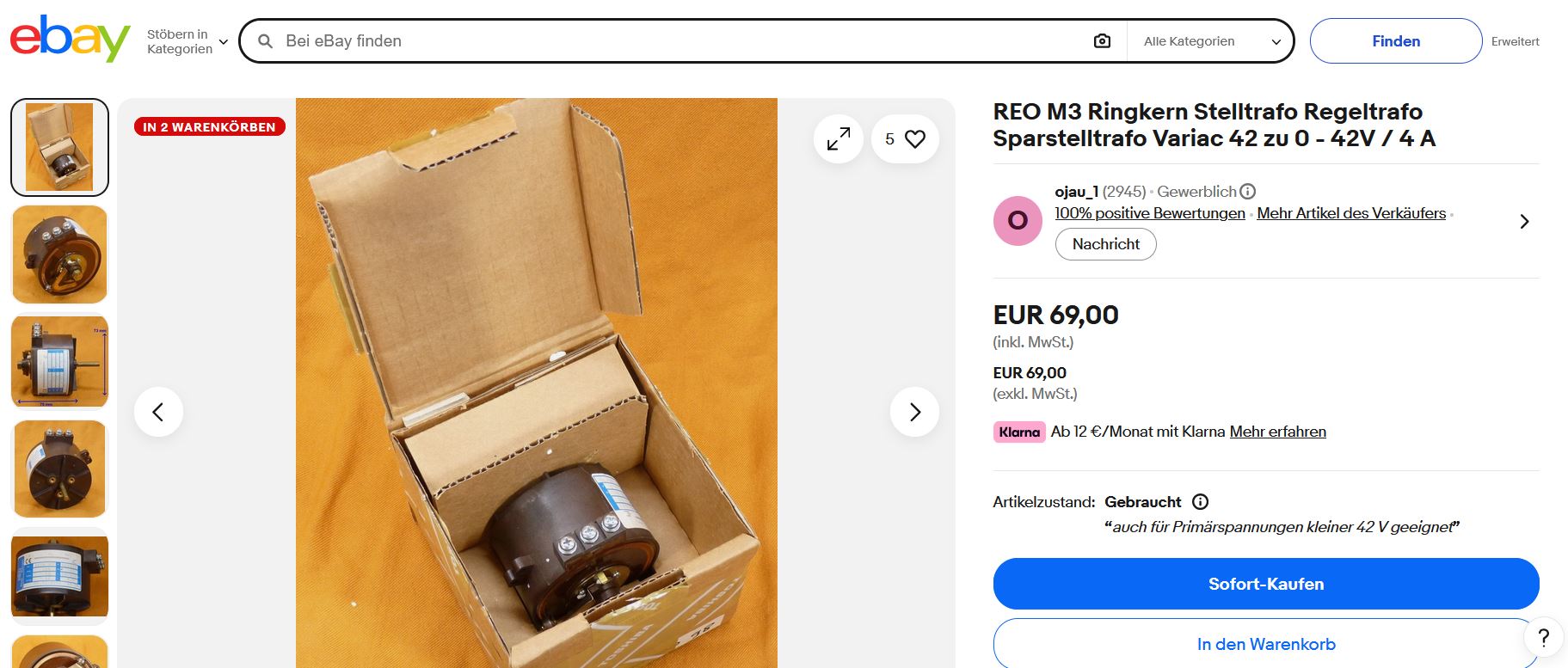

Deratige Stelltrafos (1...42V out, 42...50V in) gibt es regelmässig für ca. 20€ im Auktionshaus....Wenn das jedoch bereits Dein Budget killt, dann wisse: ist jedoch auch ein 230V Stelltrafo nicht wirklich billiger zu kriegen.
Daher die Frage: Was magst investieren?

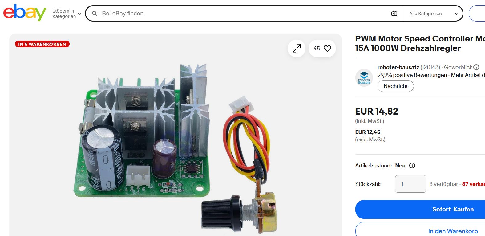

Elektronischer Umbau: Hier mal ein PWM Teil für zwar mehr Power, aber sowas in der Art kannste überlegen zu nehmen
Hallo, Das mit dem PWM habe ich schon hinter mir. Halte mir so ein China Ding besorgt, angeblich bis 90v und 15 A belastbar. Ging für ein paar Sekunden, danach Ließ es sich nicht mehr regeln, nur noch Vollgas.

Hab ab und zu mal welche für 42 Volt gefunden aber das war mir zu knapp. Für 50v bisher nur einmal aber das lag irgendwo bei 300 Euro. Für 20 Euro aber noch nie. Hab da keine konkrete Obergrenze aber es muss halt verhältnismäßig sein. Das Schweißgerät ist ein wassergekühltes 450 Ampere Gerät mit ca 40 Jahren auf dem Buckel, welches ist nicht sooo häufig brauche. Hab noch ein kleineres. Aber wenn es schon meine Werkstatt blockiert, sollte es auch funktionieren 😅

Hier mal ein Foto im eingebauten Zustand.
Hast du die anliegende Spannung mal gemessen?
Die momentane Netzspannung dabei auch messen!
Sowas halt, aktuell zu ersteigern:

Womöglich braucht es für das Modul noch eine Freilaufdiode. Wenn die nicht drin ist ist der Regler beim Ersten EInsatz schrott...

Ich wollte marsufant eben noch fürs Raussuchen danken. Womöglich braucht es für das Modul noch eine Freilaufdiode. Wenn die nicht drin ist ist der Regler beim Ersten EInsatz schrott
Ich hatte eine Schottky Diode parallelgeschaltet

Ich würde den Trafo für 42 Volt für unbedenklich halten - entsprechende Strombelastbarkeit vorausgesetzt. Bei einem Industriegerät in der Leistungsklasse darf man trotz des Alters auch gerne einen Fuffi investieren - als Liebhaber oder wenn es unbedingt gebraucht wird auch mehr.

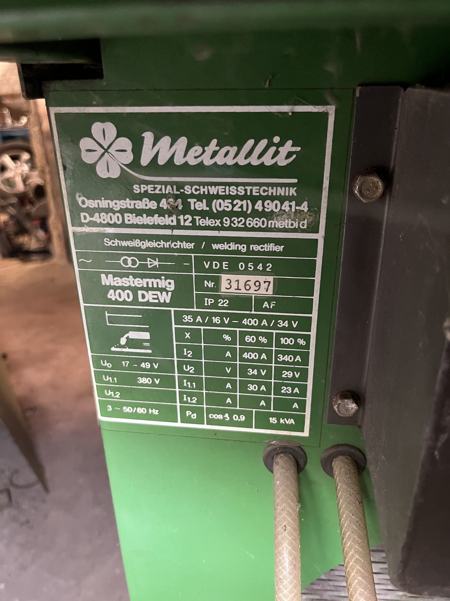

Nur aus Interesse: Ist das zufällig ein CGW 402?
Vergiss es. Aus Sicht der Elektronik ist der Schweißtrafo eine extrem unfreundliche Umgebung, für die man speziell robust entwickeln muß.

Hallo, nochmal vielen Dank für den ganzen Input. Es handelt sich um ein Rehm 400 KS welches von Metallit umgelabelt wurde. Ich könnte auch 230volt abgreifen, die Wasserpumpe läuft zum Beispiel mit 230v. Aber dann müsste ich auch die Schütze etc. umbauen, da der Impuls zum schalten der Soannung ja über den Taster am Schlauch kommt. Und eigentlich will ich nicht in die interne Regelung eingreifen, da ja grundsätzlich alles funktioniert. Also wäre es doch am einfachsten einen 230v Stelltrafo mit mindestens 3A zu besorgen und einzubauen wenn der Platz reicht? War mir halt nicht sicher ob die intern anders aufgebaut sind als welche für 50v. Vielen Dank nochmal und beste Grüße Martin
