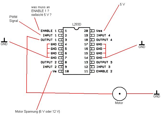

hallo, muss ich den motorentreiber so anschließen? und noch was: was muss an ENABLE 1, wenn der motor laufen soll? 5 v? und ist sonst alles richtig? Bild ist als anhang. mfg raoul4

Hi, Scheint richtig zu sein. Enable beudeutet einschalten. Ich denk mal wenn du da 5V drauf gibts wird es laufen. Warum probierst du es nicht einfach aus? mfg
#38670
Du hast etwas falsch beschaltet. Mit den Input Eingängen wird die Drehrichtung gesteuert, mit Enable werden die FETs freigegeben. PWM muß also an Enable, Input1 auf High und Input2 auf Low. Du darfst NIEMALS Input1 und Input2 auf High setzen, wenn Enable High ist. Dann bekommst Du einen fetten Kurzschluß und das wars mit dem L293. Für Input3 und Input4 und Enable2 gilt natürlich dasselbe. mfg, Stefan.
#38671
HÄ? FET im L293D? Kurzschluß? Bei den von Stefan angegebenen Betriebsbedingungen gibts keinen Kurzschluß, der den Baustein zerstört.
#38672
Sorry, ich habe mich etwas verguckt. Ich habe gedacht, er betreibt das als Vollbrücke und habe dann etwas vorschnell geantwortet. Also so wie das Bild aussieht, funktioniert es. :-) Und ja, es sind auch keine FETs. mfg, Stefan.

Hallo, ich hätte noch ein paar Fragen zum L293D. Ausgangsschaltung Motor an 1Y und 2Y (nennt man das Vollbrücke?) PWM Signal an 1,2EN 1A und 2A an Controller zur Richtungssteuerung Ist folgendes Richtig 1A 2A 1 0 Motor dreht in die eine Richtung 0 1 Motor dreht in die andere Richtung Geschwindigkeit abhängig von PWM. Was passiert, wenn ich das PWM Signal auf 0 setze. Wird der Motor kurzgeschlossen (Vollbremsung) oder läuft der Motor einfach aus? Was passiert, wenn ich an 1A und 2A das gleiche Signal gebe während ein PWM Signal anliegt? Danke im Vorraus Gruß Jörg
#38676
Input1 legsch dies PWM signal Input2 legsch des invertirte PWM Signal so wenn jetzt a Tastverhältnis von 50/50 (des heisst Pulsbreit vo LOW = HIGH) denn stoht da Motor und des guat isch das da Motor denn noch zusätzlich blockiert. und links rechts machsch jetzt eba mit varriera vo da Pulsbreite vom PWM. Und ENABLE legsch vom MC uf High wenn dia ganze gschicht renna söll, und wenns immer renna söll kannsch as gleich uf 5V lega
#38677
2,5 Jahre alter Thread... Und dann auch noch Quatsch geschrieben... Zur Drehzahlregelung/-steuerung muß man die PWM an den Enable-Eingang legen. Die INPUTs geben die Drehrichtung vor. Liegt an beiden Eingängen der Voll-Brücke das gleiche Signal, wird der Motor kurzgeschlossen und somit gebremst. Wenn man da die PWM anlegt, wird er zyklisch gedreht und gebremst... nicht sehr effizient. Will man eine Drehmomentregelung realisieren, schaltet man die Chopperfrequenz auf den Enable-Eingang und die Drehzahl-PWM auf einen der INPUTs; der andere INPUT liegt in diesem Fall auf L-Pegel...
#38678
Hi, für beide Drehrichtungen muß der Motor zwischen zwei Halbbrücken gelegt werden. Im obigen Bild liegt er einseitig auf GND. Damit ist nur eine Drehrichtung möglich, und eine Kurzschlußbremsung des Motors. p.s. ...wie unterstreicht man hier was? ts
der soll wohl bloß in eine Richtung unterschiedliche Drehzahlen
maschen...

Hallo, ich will bei meinem motor nur die drehrichtung ändern, die drehzahl ist mir egal.soll ich dann auf enable einfach ein high-signal legen? die richtung mach ich ja dann mit den inputs mfg johnny
#38683
Hi, im Anhang ist das Datasheet zu l293. Da ist auch eine beschaltung für beide Drehrichtungen mit angegeben. Mal eine Frage zu dem PWM signal auf Enable. Geht die Beschaltung auf für beide Richtungen? Ich habe das signal nach dem Datasheet gemacht. Leiderns stürzt mir dann der uC nach einer gewissen Drehzahl ab. Also von null aufwärts bleibt er dann sehr bald hängen. Muss ich noch ein Entstörglied (snubber) einbauen? Die belegung ist 1A Richtung, 2A PWM, und enable = HIGH 1Y und 2Y gehen zum Motor. das PWM Signal läuft mit einer Frequenz von rund 13 Hz, ist es besser eine Frequenz von 16 KHz zu wählen? Vielen Dank daniel
#38684
>Mal eine Frage zu dem PWM signal auf Enable. Geht die Beschaltung auf >für beide Richtungen? Ja. >das PWM Signal läuft mit einer Frequenz von rund 13 Hz, ist es besser >eine Frequenz von 16 KHz zu wählen? Ja.
