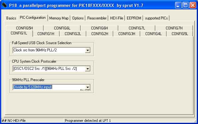

Ich möchte mit meinen PIC 18F2550 Millisekunden zählen.
Es hängt ein 20Mhz Quarz dran, der intern über die PLL auf 96Mhz/2 also
48Mhz hochgetaktet wird (Siehe Anhang).
Timer0 wird ja immer mit CPU Takt 1/4 betrieben also 12Mhz.
Ich habe noch den Prescaler auf 1:256 gestellt und müsste somit alle
21,33us einen Zählimpuls am Timer0 haben.
Um nun 1ms zu erhalten Rechne ich 1ms/21,33us = 46,875. Ich lasse den
PIC nun immer bis 46 zählen um nun ungefähr jede ms einen Interrupt zu
bekommen und ziehe den Timer immer mit 209 auf (255 - 46 = 209). Alle 8
Zählungen korrigiere ich um 7 um den Fehler von 0,875 zu korrigieren.

Ich habe nun solange probiert, bis ich rausgefunden haben, dass es genau
dann stimmt, wenn ich die Berechnung mit 96Mhz mache. Dann muss ich
jedesmal bis 375 zählen lassen. Benutze also nun den 16 Bit Mode des
Timers.
Kann mir jemand erklären, wieso und warum das jetzt so ist?????????
