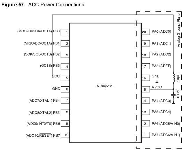

von Thomas (kosmos)
schau dir mal die Referenzbeschaltung des ADCs an diese verwende ich
auch für die normale Versorgungsspannung des AVRs, das müsste die
plötzliche Belastung der Versorgungsspannung auch vermindern. Evtl. das
ganze auch an den MAX232, denke sowieso das dieser wegen den
Ladungspumpem mehr Unruhe auf die Versorgungsspannung bringt als der
AVR. Ansonsten spendiere dem DCF-Empfänger das gleiche.

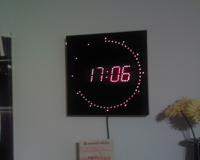

von Hannes (Gast)
ich wollte mich für eure schnelle Hilfe bedanken.
Mit einem RC-Glied direkt vor dem DCF-Empfänger hat es funktioniert.
Allerdings stört die Ausgabe an die Schieberegister der LED-Matrix den
Empfang sehr stark, sodass ich die Ausgabe zum syncronisieren kurz
abschalten muss - das war mir aber vorher schon klar.
Mitlerweile bin ich fertig und die Uhr hängt an der Wand.
Wen's interresiert - ich hab mal ein Bild gemacht und hier angehangen.
Danke nochmals,
Mfg
Hannes
von Lupin (Gast)
sieht ja wirklich schön aus
von Jörn P. (jonnyp)
schönes Teil
von Thomas (kosmos)
Schaut richtig gut aus. Vielleicht bringt es was wenn du das
Schieberegister langsamer eintaktes. Oder aber du probierst das
Schieberegister etwas abzuschwächen, geringe Spannung oder mittels Spule
die plötzliche Stromaufnahme zu begrenzen wodurch die Flanken evtl.
länger werden und so weniger stören.
