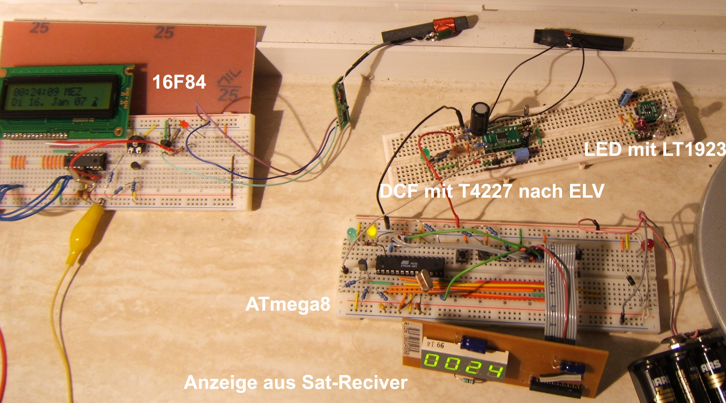

jetzt habe ich mich mehr oder weniger durchgewurschtelt,
WinAVR läuft, AVR verstehe ich noch nicht ganz, mit C muß ich mal
bischen auffrischen und als ich nun das hier
http://www.mikrocontroller.net/articles/DCF77-Funkwecker_mit_AVR
mit einem mega8 probierte, gab es das Problem das er nicht mit dem DCF
synchronisiert, die LED für den sek-Takt an Pin17 hat irgendwie
Aussetzer. Bleibt mal länger hell oder dunkel.
Die interne Uhr läuft.Am Empfang liegt es nicht, habe ich mit einer
anderen DCF-Uhr probiert.
Wo soll ich ansetzen mit diesem Problem, hat denn schon mal jemand die
Uhr nachgebaut ?

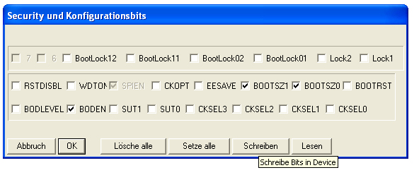

von Karl heinz B. (kbucheg)
> Aussetzer.
Hast du den Mega8 auf Quarzbetrieb umge-fused?
Wenn nicht, dann läuft der noch mit 1 Mhz und
dann stimmt das ganze Timing nicht.

>Hast du den Mega8 auf Quarzbetrieb umge-fused?....
Und da sehe ich nicht richtig durch, von gesetzt ist Haen 1 bzw O.
Anbei mal das was PonnyProg ausliest. Ist es denn ein Unterschied ob man
ein Quaz direkt oder ein Quarzosszilator nimmt?

So Leute.
Bin wieder mal Opfer meiner Nichtbeachtung von wegen der Impulse, wie
zu TTL und CMOS, immer die Verwechselungen.
Das DCF-Signal habe ich nun negiert und siehe da alles o.k.
Anbei mal der Probeaufbau, die PIC-Uhr diente als vergleich.
Werde mir aber das mit Stützbatterie oder Akku mal überlegen, dauert
ca.3-4 Minuten ehe die Uhr die Zeit zeigt.
Danke noch mal für alle die geholfen haben.
