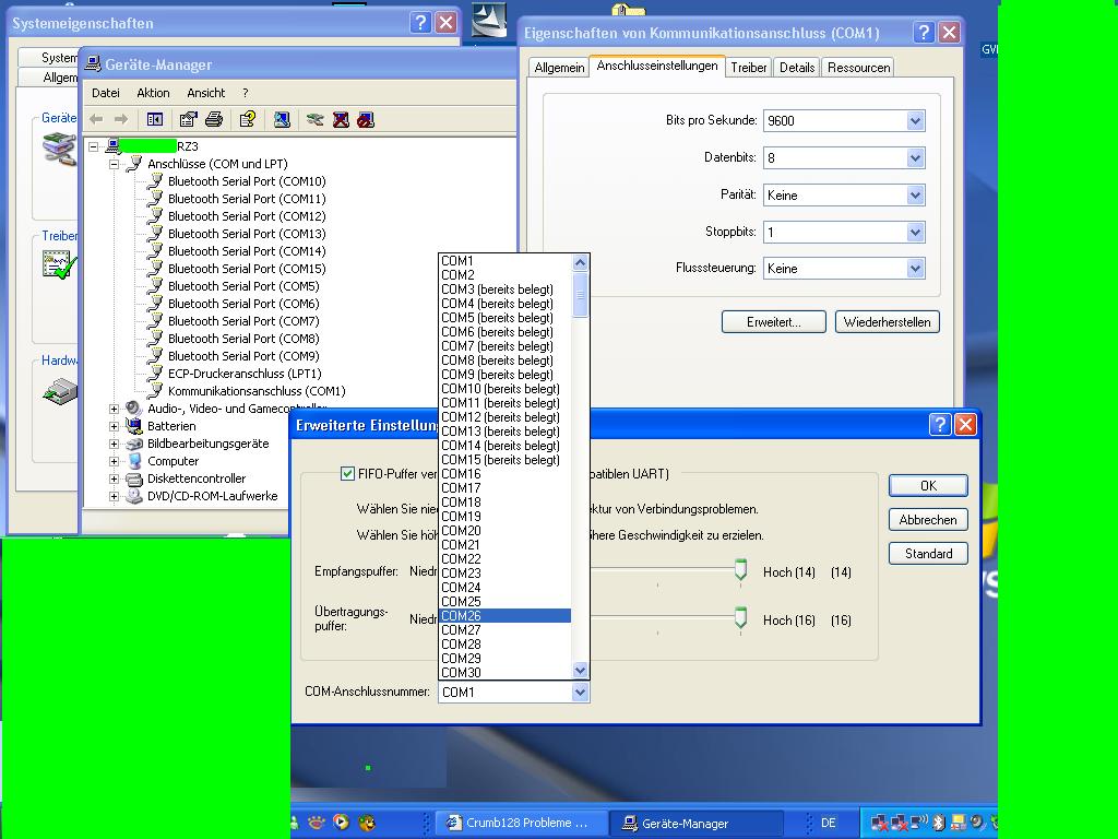

von Orko (Gast)
Hi Thomas,
erstmal Danke für die Antworten.
Die Beschreibung des Status der LEDs war eine Hilfe.
Inzwischen habe ich mir das AVR Studio runtergeladen.
Zuerst :
grüne LED ist dauerhaft an - ISP Adapter ist aktiv, Target wurde erkannt
dann beim auslesen:
orange LED ist an - AVR ISP Modus, Zugriff auf das Target per ISP
Kann also mit meinem Crumb eine Verbindung herstellen.
Leider wollte ich gerne mit den Programmers Notepad  und Ponyprog
arbeiten.
Da ich beim PonyProg aber den Com9 Port nicht einstellen kann, muss ich
mir das wohl abschminken. Kann leider nichts darüber im Internet finden.
Gruß Orko
von WIN32API (Gast)
Orko,
google mal nach "devmgr_show_nonpresent_devices".
Damit kannst Du evtl. Deine vergebenen COM-Port-Nr. aufräumen und dann
den
FT232R-Treiber neuinstallieren.
von A.K. (Gast)
Ports aufräumen und Treiber neu installieren bringt einem meiner
Erfahrung nach bloss zweistellige COM-Ports ein. Da ist irgendwo ein
Zähler, dem das Aufräumen garnicht imponiert, der zählt munter weiter.
Aufräumen von USB-Leichen ist sinnvoll, aber danach kann man die
verbleibenden USB-COM-Ports einfach umbenennen. Im Gerätemanager in den
Eigenschaften des Ports unter "Port Settings", "Advanced".
von James Blond (Gast)
Schau Dir XP mal genauer an....
....siehe Anhang !
