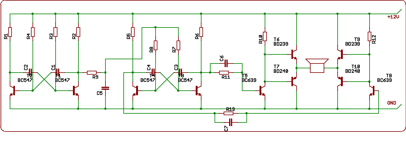

Hallo! wollte eine Polizeisirene nachbauen, finde bei Google nichts vernünftiges! Kennt jemand eine Schaltung, die diesen Sound erzeugt? Danke

-prollig: diiiiiii...diiiiiii... -> Mikro -> PC -> .wav -> SD-Karte -> uC -> D/A -trivial: mit uC-PWM ein Sinussignal wechselnder Frequenz erzeugen -oldschool: VCF (Voltage Controlled Frequency Generator) aufbauen und mit Rechteck (?) modulieren -oldschool 2: zwei Sinus/Dreieck-Generatoren aufbauen und mit 74HC4066 wechselnd umschalten

Hm... na gut google mal nach "two tone schematics" Da gibt es unter anderem das hier: http://www.uoguelph.ca/~antoon/gadgets/trnhorn.htm Aber frag mich nicht, wie genau das Teil klingt...soll angeblich das Horn einer Diesel-Lock sein (den Klang hat mein Gehirn nicht auf Abruf) Zitat: "In fact you may like to experiment with different values to get other sounds." das gabs mal ganz früher mit 7400. Elektronisches Jahrbuch 70 - 80 irgendwo.

das ist ein "einfacher" Oszillator. @Rahul, stimmt, deswegen sagte ich ja nich haun... ich glaube irgendwie war noch nen Koppel Elko drin. Ich sollte viel. mal mit Gehirnjogging anfangen :-) jo, jetzt hab ichs gefunden, wie ich sagte, noch nen Koppel C drin gewesen Hier isses...etwas aufwendiger aber das Prinzip ist das gleiche. http://www.ferromel.de/tronic_26a.htm

Es gab mal den Texas Instruments SN76477, ein universeller Geräuschgenerator. Mit Google findet man noch viele Nostalgiker, die den einsetzen oder emulieren. http://community.livejournal.com/circuitbending/247731.html dort mehrere Links, z.B. Datenbatt von Tandy: http://staffwww.itn.liu.se/~nikro/diy/sn76477/76477.pdf

Die NE555-Schaltung arbeitete so, dass der eine die Tonfrequenz erzeugte und der andere die Tonwechselfrequenz. Dazu müsste der Tonwechselfrequenz-NE555 entweder den Pin 5 oder das RC-Glied des Tonfrequenz-NE555 beeinflussen...

Beitrag "Re: Polizeisirene mit Mega8" Oder fertig kaufen ;-)) http://www.fg-haensch.de/pdf_files/Prod_Baureihe_500.pdf

geht auch "nur" mit transistoren. Übrigens richtig laut!
