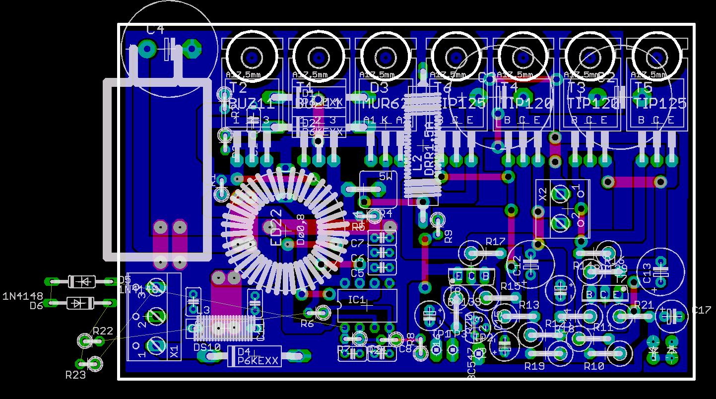

von Axel Rühl (Gast)
Ich habe nochmal gekramt...
Ist zwar nicht die Original Behördenschaltung g , aber im Prinzip
seeehr ähnlich. von Rechts kommt die NF, die beiden LED's stellen
ca.3Volt für das Mikrofon bereit, in der Mitte zwischen den
Darlingtonsen kommt der Lautsprecher.
VlG
AxelR.
gruß an ...HanneS...
Warum ist das Bild denn schonwieder soo riesengroß? Sorry an die
ModemBesitzer...
Ich wusste doch, dass ich irgentwo auch mal ein Board davon hatte...
War Revisionsstand 0.8 oder 0.9, also Beta. Die beiden Dioden habe ich
dann irgentwie unten drann gefummelt und alles auf SMD umgestellt.
Ich wollte ja auch nur den ungefähren Aufwand zeigen, deine
100Watt-Tröte auch richtig zum klingen zu bringen.
