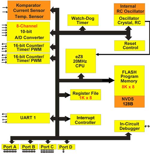

von Holger (Gast)
Bis 8 Pins geht der runter.
