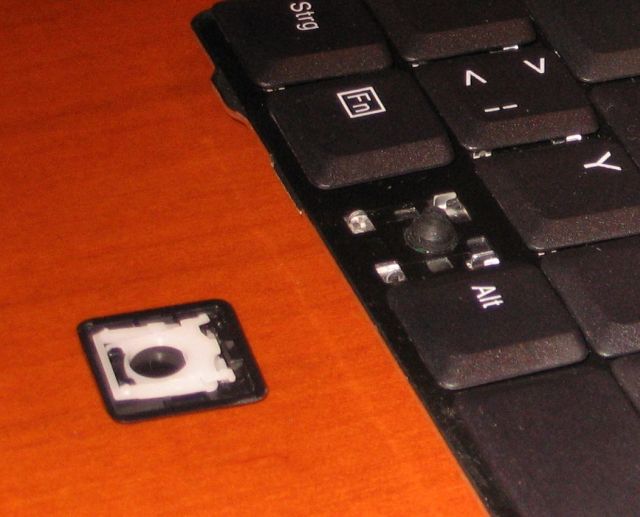

Das dachte ich zuerst auch... - Aber die Tastatur war gekapselt. Die
Gumminoppen haben (im Gegensatz zu Fernbedienungen und anderen
Tastaturen) keine leitende Funktion, sie dienen nur als Rückzugfeder
sowie zur Erzeugung eines Druckpunktverhaltens und drücken (schlagen?)
dann auf die darunterliegende Folientastatur. Nimm das Ohmmeter und miss
nach, es wird bei Dir wohl auch nicht anders sein.

>...... die Tastatur war gekapselt. Die
deine Beschreibung passt sehr gut auch zu meiner Tastatur ,
die ist zwar auch gekapselt aber eben nicht so das sie auch
„Wasserdicht“ ist und die einzelnen Sichten zu zerlegen, dürfte nicht
zerstörungsfrei  gelingen .
Habe sie jetzt wider eingebaut , und es ist besser aber nicht perfekt .
Beim Hochfahren kommt das piepsen „Taste hängt“ bis man
irgendeine Taste drückt .
@Hannes Lux
>Nimm das Ohmmeter und miss nach, es wird bei Dir wohl auch nicht anders >sein.
Habe ich , ja das ist schon so ,aber ich messe da auch zeitweise
mal 20 – 50 kOhm die da sicher nicht hingehören , zuviel messen geht
aber auch nicht da der Folienleiter nur so eine Grafitschicht am Ende
hat .

holla,
ich bin wieder da, das heißt leider nicht, dass alles geklappt hat:
ich hab die tastatur (unter anwendung von "gewalt") herausbekommen,
die betroffenen tasten (von hoch bis iks und strg bis alt) abgehoben,
darunter alles mit dest. wasser und zahnbürste gereinigt,
alles trocknen lassen und heute morgen wieder eingebaut.
leider gehen die betroffenen tasten immer noch nicht
und beim ausbau habe ich einige näschen abgerissen, sodass drei tasten
jetzt  etwas hochstehen.
ich werde wohl nicht daran vorbei kommen, mir eine neue tastatur

von Micha (Gast)
Hallo again,
ich wollte nur den Typ des Laptops nachreichen (Medion 95800) und das
Foto.
Man sieht, dass sich die Abdeckung re und li anheben ließ, die Mitte
blieb zäh; d.h. ich werde wohl auch Schwierigkeiten bekommen eine neue
einzubauen - eine Schraube ist aber kaum möglich.
Weiß jemand, ob es da einen Trick gibt oder sollte ich noch mehr
"Gewalt" anwenden??? Das Laptop ist erst 2 Jahre alt!
Micha
von Micha (Gast)
Zum Schluss noch ein Tipp:
Um die Tasten beim Abnehmen nicht zu beschädigen, sollte man sie
zuerst unten mit einem kleinen Schraubenzieher abhebeln und
dann nach OBEN wegschieben.
Auf dem Foto sieht man, dass
oben  ein "U"
unten ein "O"
die Feder festhält!
(Ich habe mir für 60€ eine neue gekauft, so konnte ich an der alten
alles ausprobieren ;-))))))))) )
Nun passt ihr hoffentlich besser auf!
