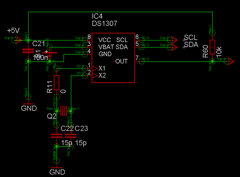

hallo zusammen,
ich hab mir einen ds1307 besorgt und an einen mega16 angeschlossen.(wer
den code haben will einfach melden)
soweit geht auch alles kann die zeit reinschreiben und die uhr läuft
auch.
allerdings wenn ich die 5 volt versorgung weg nehme bleibt das ding
einfach stehen, ich weis jetzt nicht ob ich einfach nur zu doof bin aber
ich dachte das ding läuft mit der 3v lithium batterie weiter.
msg sven

von Matthias (Gast)
Poste doch mal bitte deine Schaltung
von sven s. (Gast)
die batterie hat noch 2,8volt und eine diode ist nicht drin wie man auf
dem schaltplan sehen kann.
die daten bleiben auch im ram.
mfg sven

von Henrik J. (henrikj)
Ich weiß von ner anderen RTC, dass ma den Oscillator abschalten kann.
Anscheinend geht das mit der DS1307 auch. Auf Seite 2 des Datenblatts
werden verschiedene Ströme beschrieben. Ich würdemal bisschen mit den
Konfigurationsbits spielen.

von puffel (Gast)
G.a.s.t schrieb:
> @sven s.
> hast du dein Problem breits gelöst?
Bestimmt, ist ja schon drei Jahre alt. ;)
> hab genau das selbe problem die uhr steht einfach aber ich kann die
> einzelnen register lesen und beschreiben.
Da läuft der Oszillator nicht:
1. Entsprechendes Bit (CH) gelöscht (Adresse 0x00, Bit 7)?
2. Uhrenquarz angeschlossen?
Testhalber kannst Du mal eine 0x10 an die Adresse 0x07 schreiben, danach
müsste der SQW/OUT-Ausgang im Sekundentakt zwischen High und Low
umschalten, wenn der Oszillator läuft.
> Vbat ist auf Masse gelegt, da ich zum testen keine batterie verwende.
> habe auch bereits deinen code versucht aber es klappt einfach nicht...
Er hatte das Problem, dass seine Uhr nach wegnehmen der Betriebsspannung
stehengeblieben ist. Ohne Batterie wird bei Dir natürlich alles
gelöscht.

von sven s. (Gast)
ja klar das läuft jetzt auch schon ewig ohne probleme:-)
ich hatte da am quarz winzige krichströme die im 5volt betrieb nix
gemacht haben, aber dann im bat betrieb brach der oszilator zusammen.
guck bitte noch mal im datenblatt ich erinner mich wage das ohne bat es
zu problemen im betrieb kommen kann. oder mach einfach mal ne 3 volt bat
drann.

von puffel (Gast)
G.a.s.t schrieb:
> am sqw messe ich nichts brauch ich da nicht einen pullup dazu?
Ja, da muss ein pull-up ran.
von G.a.s.t (Gast)
endlich zählt er.
das problem lag daran dass ich vbat auf gnd gelegt habe was ich in einem
anderen thread gelesen habe.

von puffel (Gast)
Besserwisser schrieb:
> Sobald die Batterie weg ist, steht der Quarz und die Uhr läuft nicht
> mehr. Wenn Du Vbat auf Masse legst, läuft die Uhr nie.
Falsch. Im Datenblatt steht:
"Backup Supply Input for Any Standard 3V Lithium Cell or Other Energy
Source. Battery voltage must be held between the minimum and maximum
limits for proper operation. Diodes in series between the battery and
the VBAT pin may prevent proper operation. If a backup supply is not
required, VBAT must be grounded."
Das ist auch logisch. Wenn Vbat kein definiertes Potential deutlich
unterhalb von Vcc hat, kann es Probleme beim Umschalten zwischen Vcc und
Vbat geben.
Mit Vbat auf GND muss der DS1307 wunderbar laufen (solange Vcc aktiv
ist), ansonsten stimmt irgendwas an der Verschaltung nicht.

Schau mal in die aktuelle Version des Datenblatts (Seite 6):
http://datasheets.maxim-ic.com/en/ds/DS1307.pdf
Das ist ja auch logisch. Vbat muss sicher unter Vcc sein, bei 1,25*Vbat
wird umgeschaltet. Daher muss derPin bei nicht vorhandener Batterie auf
ein festes Potential deutlich unterhalb von Vcc gebracht werden. Wenn
keine Batterie drin ist, dann eben auf GND.
Damit funktioniert der DS1307 auch betriebssicher, mit offenem Vbat-Pin
ist es eher Glückssache.
Falls Dein DS1307 in dem Falle nicht läuft, solltest Du nochmal Deine
Schaltung prüfen, ob Du da wirklich auf GND gehst...
