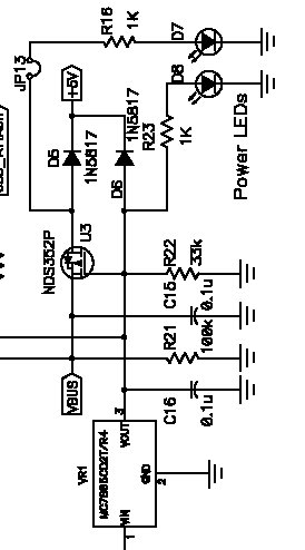

Hallo!
Hab versucht die im Anhang abgebildete Schaltung von MOSFET auf PNP
umzubauen. Es soll, wenn eine externe Spannungsversorgung angeschlossen
wird der VBus-Zweig abgeschaltet werden. Hab die Schaltung in etwa so
nachgebaut + einen Basisvorwiederstand von 4k an einen PNP BD136.
Unglücklicherweise messe ich an Vout immer noch ca. 1V. Woher kommet die
Spannung? Ich denke mal das hat was damit zu tun das an der Basis ca. 1
V abfallen? Wären die auch vorhanden wenn ich hier einen MOSFET benutze?
(Habe leider keinen verfügbar).
Ich will von VBus auf interne Stromversorgung umschalten (vom Netzteil).
PC soll über Infrarot eingeschaltet werden. Ich denke wenn ich da jetzt
das Netzteil mit 1V versorge ist das nicht besonders gut?! Wie wird
sowas gelöst?
