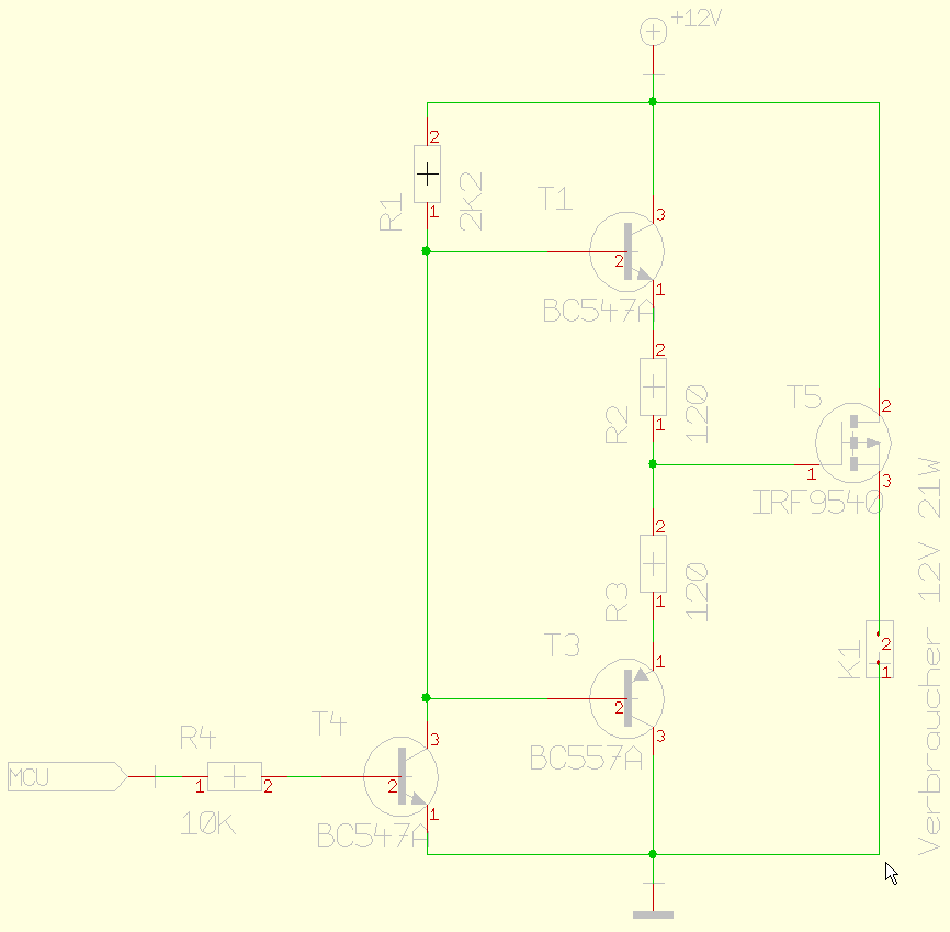

Für einen akkuversorgten (<5V) Schaltregler bin ich auf der Suche nach
Informationen zur FET-Wahl. I.A. benötigen diese Bauteile ja ein
gewisses Potential, um voll durchzuschalten.
Gibt es eine Lösung, oder bin ich mit einem herkömmlichen Transistor
besser beraten?
Danke schonmal!
Danke, das sieht gut aus. Da ich mit recht hohen Frequenzen (80kHz)
schalten möchte, um mit einer kleinen Induktivität auszukommen, sollte
ich sicherlich einen Treiber verwenden.
Wie geht man da vor? Transistorschaltung aufbauen, oder einen fertigen
Treiberbaustein einsetzen? Wonach sucht man die Teile aus?
Danke schonmal. Ich freue mich schon auf den Moment, in dem die
Schaltung läuft.
Man kommt auch schon mit zwei transistoren aus wenn man sich mit der
betriebsspannung des controllers begnügt oder? Dann treibt man die
beiden transistoren einfach direkt mit dem strom aus dem IO pin.
Du kannst bei step up reglern auch die hochgesetzte Spannung zum
schalten des FETs benutzen (ist allerdings ein bischen riskannt falls
die zu hoch werden sollte).
Danke für die Hinweise - die Transistoren direkt Treiben? Wieso?
Den Wandler gibt es noch nicht, aber ich werde ihn als invertierenden
Wandler aufbauen und mit tiny15 den strom regeln. zwei projekte die das
machen sind per google mit
speleogroup
overkill toy smps
zu finden.
