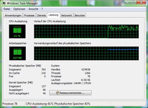

Gast #613443
Ich habe leider auch ein Acer Aspire 5100....
Ich hatte das Gefühl, als ich ihn das erste mal gestartet habe,
dass da irgentetwas das System bremst.
Für diese acht Schritte hat er bei mir über 4 Stunden gebraucht.
Ich dachte das wäre normal.
Dann ist mir beim drücken auf den linken Pfeil passiert, dass sich die
Taste verhakt hat.
Damit bin ich dann zurück zu MediMax.
Der "Fachmann" meinte, ich hätte einen Virus drauf.
Doch ich war damit nicht einmal im Internet gewesen.
Er drückte mehrere male auf die Taste, bis sie wieder einrastete, und
meinte der Virus sei Schuld, dass einige Tastendrücke nicht an das
System weitergeleitet werden und dass die Acer Software so lange geladen
hatte.
Ich fragte ihn, wie es denn sein könne, dass ich einen Virus habe ohne
im Internet gewesen zu sein.
Aber das ignorierte er.
 Stattdessen installierte er mir Vista neu,
und da merkte ich, dass die Software von Acer sich eigentlich in 19
Minuten einrichtet.
Das ist alles Vergangenheit, jetzt kommt mein akuelles Problem:
Auf der Verpackung des Notebooks, auf dem Preisschild im Laden, sogar
auf einem Aufkleber auf dem Notebook steht "1GB DDR2 Ram". Ich denke mir
mal, dass das der Arbeitsspeicher ist.
Nun habe ich vor kurzem entdeckt, dass mir 256MB Arbeitsspeicher fehlen.
(Er zeigt im Windows Vista Bergrüssungscenter eine andere Zahl für
Arbeitsspeicher an).
Nun grault es mir davor, wieder zu MediMax zu gehen,
da die bestimmt wieder so eine dummer Ausrede haben.
Aber ich will mein Notebook so auch nicht behalten, also werde ich
gehen.
Nun noch eine Frage:
Wenn ich das Gerät nun zurückgebe,
kann ich dann den Kaufpreis in Bar verlangen?
Normalerweise geben Sie glaube ich Gutscheine,
aber das ist ja ein Umtausch wegen Fehlerhafter Hardware.
Persönliche Seite #613453
Die 256 MB fehlenden Speichers könnten auch von der
Shared-Memory-Graphik verbaucht werden, das muss kein Fehler sein.
Was auch immer das "Begrüssungscenter" sein mag, ruf den Taskmanager auf
(Rechtsklick auf Taskleiste) und sieh im Taskmanager auf der Seite
"Leistung" nach. Links unten unter "Physikalischer Speicher" steht ein
Wert namens "Insgesamt".
Der ist ausschlaggebend. Wie groß ist der?
Ein im Laden gekauftes Gerät kannst Du erst dann gegen Rückerstattung
des Kaufpreises zurückgeben, wenn der Händler drei erfolglose
Reparaturversuche unternommen hat. Das heißt in der Rechtssprechung
"Wandlung".
Manche Händler nehmen aus Kulanz Geräte innerhalb von 14 Tagen nach Kauf
zurück, aber das ist eine freiwillige Leistung.
Hättest Du das Notebook bei einem Versandhändler gekauft, hättest Du das
Recht, das Gerät ohne Angaben von Gründen innerhalb von 14 Tagen nach
Kauf (Eintreffen der Ware bei Dir) zurückzugeben.
Persönliche Seite #619861
765 MB physikalischer Speicher ... ja, das wird wohl in der Tat die
"shared-memory"-Graphikhardware sein, die, um den Vista-Quatsch ("Aero")
zu unterstützen, sicherlich richtig viel Speicher verbraucht
(3D-Unterstützung etc.).
Du könntest versuchen, den Vista-Quatsch zu deaktivieren und im
BIOS-Setup des Notebooks die für die Graphikhardware reservierten
Speichermenge ändern.
Wie auch immer, das ist jedenfalls kein Grund, das Notebook als defekt
zu deklarieren, es sei denn, es ist irgendwo in den technischen Daten
explizit spezifiziert, daß keine "shared-memory"-Graphikhardware verbaut
ist, sondern diese über eigenen (dedizierten) Speicher verfügt.
Persönliche Seite #620101
Na, das isses doch. "Hypermemory" ist der Euphemismus, der hier anstelle
von "shared memory" verwendet wird. "Up to 256MB", ja, das erlebst Du
gerade, was das heißt.
Die Speichermenge lässt sich möglicherweise im BIOS-Setup und/oder in
den Einstellungen des Graphik"karten"treibers beeinflussen.
Ein Defekt oder Mangel, der einen Umtausch oder gar eine Rücknahme des
Gerätes rechtfertigen würde, liegt hier definitiv nicht vor.
