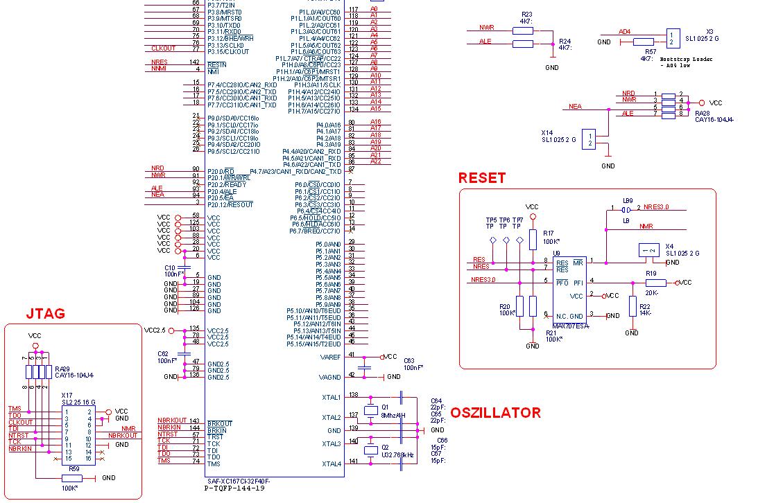

Wir haben ein Problem beim Manuellen-Reset des XC 167CI-32F40F BB :
Lösen wir einen Reset manuell aus, kommt es gelegentlich vor, daß der
Prozessor nicht wieder anläuft.
RSTIN ist <LOW> für mehr als 100 ms und geht auch richtung wieder auf
<HIGH>.
Falls der Chip nicht anläuft, ist auch der RSTOUT auf <LOW>, was
bedeutet, daß er sich weiterhin im RESET befindet, obwohl RSTIN nicht
mehr aktiv ist.
Auch erneuetes Reseten bringt nichts mehr; es muß die Spannung
ausgeschaltet werden.
Wir wissen keinen Rat mehr !

Man könnte die Lage besser beurteilen, wenn man ein Schaltbild vom
Prozessor und seiner Peripherie hätte (Resetbeschaltung , Oszillator,
Starten aus dem internen oder externen Flash....)!
Ist es wirklich sicher, daß er nicht anläuft oder kann es sein, daß er
sich irgendwo umherteibt? JTAG-Debugger oder Logic Analyzer verfügbar?

Gast #503208
Hier das Schaltbild.
Die frühere Version bestand aus dem C165-Prozessor.
Die funktionierte prima.
Die neue Version mit dem XC167 hat sich noch die anders verhalten.
Wurde aber auf den ULINK-Debugger von Keil geschoben, wir dachten, daß
der Debugger den Abflug macht.
Das Problem ist aber unabhängig vom Debugger.

#503425
Wo kommen deine 2,5V her? Das finde ich in deinem Schaltbild nicht. Da
hängt ein Kondensator zwischen 2,5V und GND, damit verletzt du beim
Drück auf einen Resettaster die Bedingung das VDDI mindestens 1V größer
als VDDP sein muss. Schaffe die Möglichkeit das sich dieser Kondensator
beim HW-Reset entläd.

Gast #873772
Hallo Leidensgenossen,
ja, auch ich kenne dieses Reset-Problem und habe auch schon viel Zeit
mit der Ursachensuche verbracht. Das Problem ist sehr hartnäckig:
So habe ich gedacht, daß es mit dem internen PLL-Oszillator
zusammenhängt und habe den externe Beschaltung des Quarz verfeinert.
Dann habe ich das Einschalten der Core-Spannung zur Peripherie-Spannung
verzögert.
Dann habe ich die StartUp-Konfiguration (div. Widerstände) niederohmiger
gemacht. - Alles ohne nennenswerten Erfolg. Irgendwann geht einem auch
die Phantasie aus.
Schließlich habe ich eine Support-Anfrage an Infineon gerichtet und
warte bis heute auf eine Antwort.
Was mich weitergebracht hat, war der Versuch die Zustände verschiedener
Leitungen beim Einschalten zu messen. Als ich mit einer Meßspitze im
JTAG-Stecker herumfingerte, war das Problem plötzlich weg!
Also, kurzum, der _TMRST ist im "Insider's Guide" nicht beschaltet. Ich
meinte klüger zu sein und habe ein Pull-up verbaut. - Das hat auch die
meiste Zeit gut funktioniert, aber eben nicht bei allen Platinen.
Dann habe ich den Pull-up entfernt, aber unbeschaltet ist der Ärger
immernoch da.
Dann habe ich, entgegen jeder Logik, den _TMRST mit einem Pull-Down
versehen und ... ja, das war's.
... bis heute. Jetzt tritt das Problem plötzlich wieder auf. Weniger
stark, aber in einer Weise die nicht auslieferbar ist.
Das sind meine Erfahrungen, wer weiß mehr?

Gast #2011368
Ich würde noch folgende Lösungsmöglichkeiten in die Runde werfen:
-> Ist die PLL-Konfiguration richtig? Hier wird im Datenblatt auch
zwischen
Quarz und Oszillator unterschiedlich konfiguriert.
Auf jeden Fall die gesamte PLL-Konfigurationskette durchprüfen, ob alles
stimmt (alle MUL/DIVs/Ranges und was noch so alles zu konfigurieren
ist).
-> Benutzt Ihr alle Quarze zur Takterzeugung? Die Anschwingreserve
könnte nicht ausreichend sein. Mag sein, dass der Quarz nicht schnell
genug anschwingt. Quarze vermessen lassen kann man beim Quarzhersteller,
wenn man hier eine gute "Beziehung" hat.
Abhilfe: Mit einem Oszillator probieren. Ich betreibe einen XC167CI mit
einem 16MHz-Oszillator, ohne diesen Fehler jemals gehabt zu haben.
-> Wie schon beschrieben, den NMI mit 10k gegen 5V ziehen.
-> Den Pin für die Auswahl Start internes/externes Flash mittels
PullUp(10k)-/PullDown(0R?)-Widerstand festlegen. Pin 20.5 mit 10k gegen
5V, wenn Du aus dem internen Flash starten möchtest.
-> Ist der MAX707 in der genutzen Variante geeignet? Spannungspegel der
Überwachung? Reset-Länge? Ich nutze eine STM1811-Variante.
Im Allgemeinen ist der XC167 ein sehr "anwenderfreundlicher" µC.
Es können aber zahlreiche Fehler sein, die zu dem beschriebenen Fehler
führen. Wir müssen aber erst mal die Basics klären.
