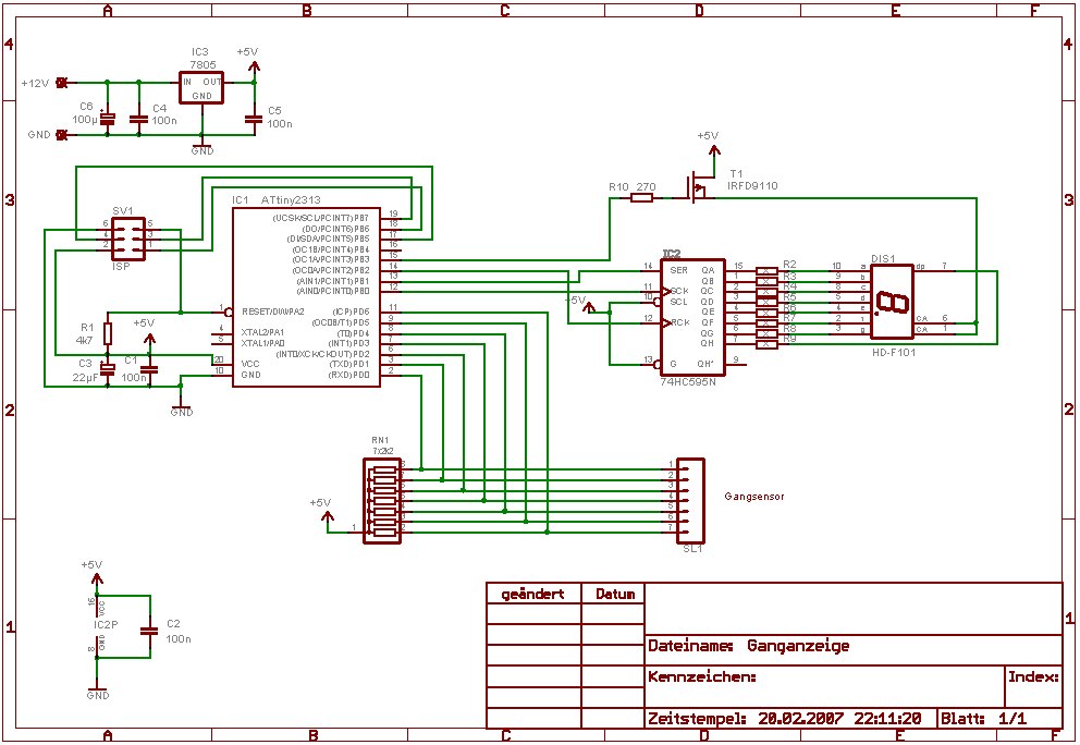

OK, Vielleicht hilft dir der Schaltplan weiter, ein Bild sagt mehr als tausend Worte! Erst wenn der Aufbau und die Hardware bekannt ist solltest du anfangen zu Programmieren! Keine Garantie für die einwandfreie Funktion, das Ding ist nicht getestet!
@Sonic VIELEN DANK..... Gruss Daniel
@ Sonic wenn ich mich nicht täusche im Schlatplan sind nur 7-Eingänge, ich brauche 8. P.S Haben Sie auch Eagle-Datei ?? Gruss Daniel
#502762
OK, hier die EAGLE-Datei zur freien Verfügung. Ein 8. Eingang kann ja problemlos eingefügt werden. Viel Spaß damit!

Hallo, da ich wieder Zeit zum basteln hab, habe ich ein Programm für Ganganzeige geschrieben. Aber ich weiss nicht ob es funktionieren wird. Schaltplan http://home.arcor.de/sergey_geist/Ganganzeige.sch Danke für Eure Hilfe Gruss Daniel
Na dein Programm sieht doch schon ganz brauchbar aus im Ansatz habe es mal verfeinert wie ich es machen würde, das Programm bleibt jetzt immer wenn es den eingelegten Gang oder den Leerlauf erkannt hat stehen und wartet bis sich was ändert. Die Blinkfunktion wird in einer Schleife gemacht die läuft bis der Ständer wieder eingeklappt wird ( weiss hier nicht ob eventuell die High und Low vertauscht werden müssen). Man könnte auch die internen pullups verwenden statt sie extern aufzubauen. Jochen rs485-hausbus.de.vu
@ Jochen S. Vielen Dank für deine Hilfe. Bei eingeklapptem SS krieg ich Masse-Signal und beim ausgeklaptem keins. ist es so Richtig ?? -> Elseif Pinb.1 < 0 Then Do Toggle Pind.7 Waitms 500 Toggle Pind.7 Waitms 500 Loop Until Pinb.1 = 0 End If Loop Gruss Daniel
Das einzige was ich ändern würde ist das < in ein =. Jochen
Jochen S. wrote: > Das einzige was ich ändern würde ist das < in ein =. > > > Jochen dann wird es doch immer blinken wenn ein Signal da ist, ich will aber, dass es blinkt wenn kein Signal da is. Daniel

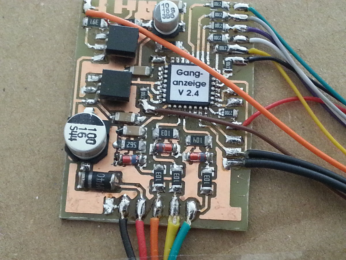

Hi, ich könnte sowas wohl demnächst mal machen, habe aber erst Urlaub. Würde PIC 16F84 nehmen und die 7 Segmentanzeige mit einem Schieberegister per SPI ansteuern. Dazu benötige ich aber einige Infos mehr. Ist Deine Beschaltung so, wie in den Threads vorher angegeben oder hast Du andere Situationen? Welche Spannung? Wie groß darf das ganze werden? Wie sind Deine Entlohnungsvorstellungen? CL
#4200692

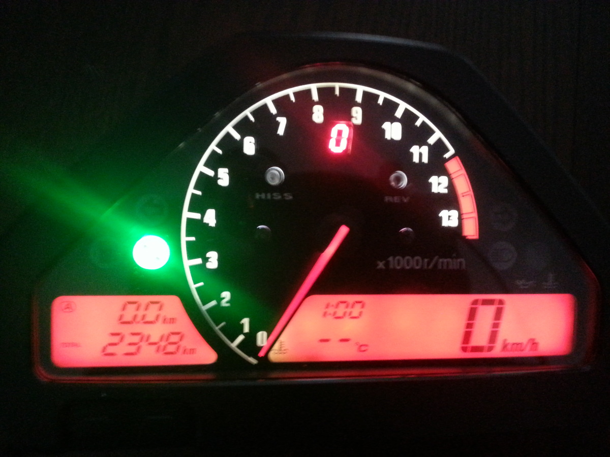

Hallo danke für die Antwort! Die platine darf nicht mehr als Länge 60mm Breite 20mm Höhe 10mm sein und die ziffer von 7segment anzeige nich grüsser als 7,62 mm ! Weil das ganze in das tacho Gehäuse rein passen muss ! Und ich habe ein bild von einer schaltung aber wen du das werendern wills das bleibt dir überlassen! Wegen der endlohnung bite mit mir per PN An damnjanovicjoca3@gmail.com LG Michi
#4201038
Hi, ich habe auch mal eine Schaltung zusammengesteckt mit PIC16F886: https://www.youtube.com/watch?v=BGpp4oqFk00 H für Leerlauf und die Gänge 1-6 Würde das so schon reichen oder brauchst du auch, dass die Anzeige blinkt wenn der Ständer ausgeklappt ist?
#4201195
Brauche nur das die anzeige 123456 ganganzeigt und wen kein gang eingelegt ist dan eine 0 oder garnichts! das einzige ist das das ganze ganz klein shein muss !!!!
#4201197
Und das das die blinkt wenn der seitenständer ausgeklappt ist brauche ich nicht danke
#4201200
Das muss so eingebaut werden das habe ich im net gefunden die platine kommt undn das gehäuse boden und ie anzeige in das Zifferblat

Die anzeige ist für honda tachos die werden an drezahlsignal und Geschwindigkeit signal und an neutral sindgnal und strom Versorgung.Dan 2 kabeln für den schalter für das Programmiren und die anderen sind die für die anzeige was ich herausgefunden habe ! Das brauche ich nicht habe nur die bilder reingestelt wegen der grösse ! Ich brauche die Schaltung, wen sie noch jemand verfeinern möchte dan ist mir das auch recht! Mfg michi
